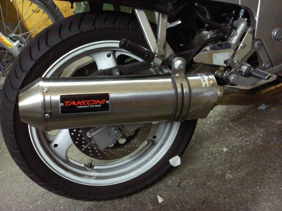

Hat schon jemand den Takkoni Auspuf so durchgeschliffen, dass er mir sagen könnte wie dich das Blech ist?
Bei meinem fehlt schon eine Ecke aus der es schon rausbläst. Deswegen möchte ich mir einen Keil rausschneiden und wie bei der SV 650 eine schräge Platte reinschweißen. Muß nur wissen wie dick das Blech ist.

wenn das material zu dünn ist lässt es sich nicht schweißen und somit ist die tüte schrott.
nachdem das ordentlich geschweißt und verschliffen ist wird das optisch keinen abbruch tun, aber was schlägst du denn mit dem verbindungsrohr konkret vor?
