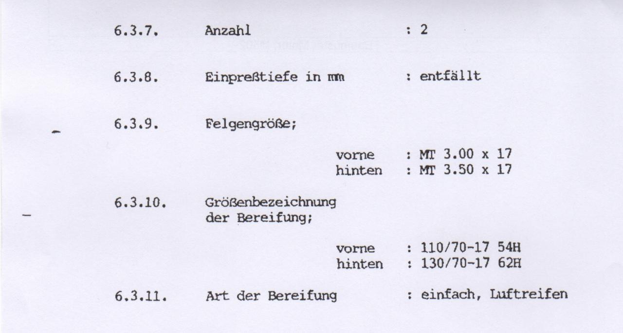

Hallo, in meiner Zulassung steht komischer Weise auch: "Reifenfabrikatsbindung gem. Btriebserlaubnis beachten", irgendwo habe ich aber wohl gelesen das es für die GS500e keine Reifenbindung gibt? Kann man das denn irgendwo nachweisen, ausdrucken um das aus der Zulassung löschen zu lassen?

nee , das kann man sich natürlich nicht löschen lassen , dass man sich an die Betriebserlaubnis zu halten hat
das ist übrigens der entsprechende Abschnitt der ABE F114 für die GM51B
http://forum.gs-500.de/attachment.ph...2&d=1366658924
also Zwillingsbereifung oder Vollgummiräder sind laut Betriebserlaubnis zweifelsfrei untersagt ( und zwar sowohl auf der ersten wie auf der zweiten Achse )
