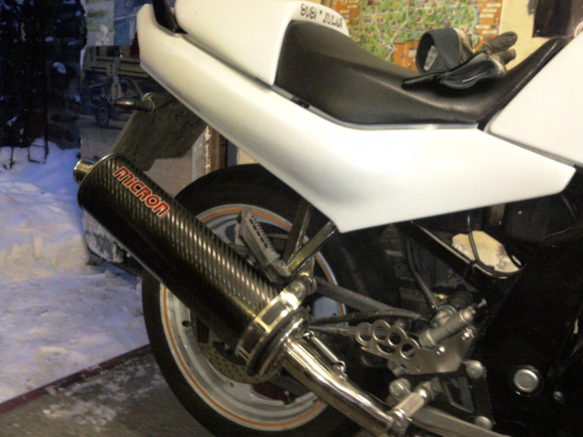

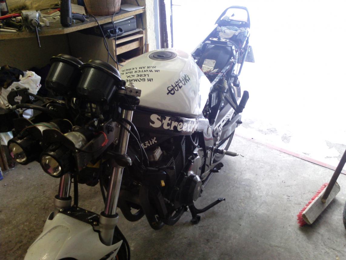

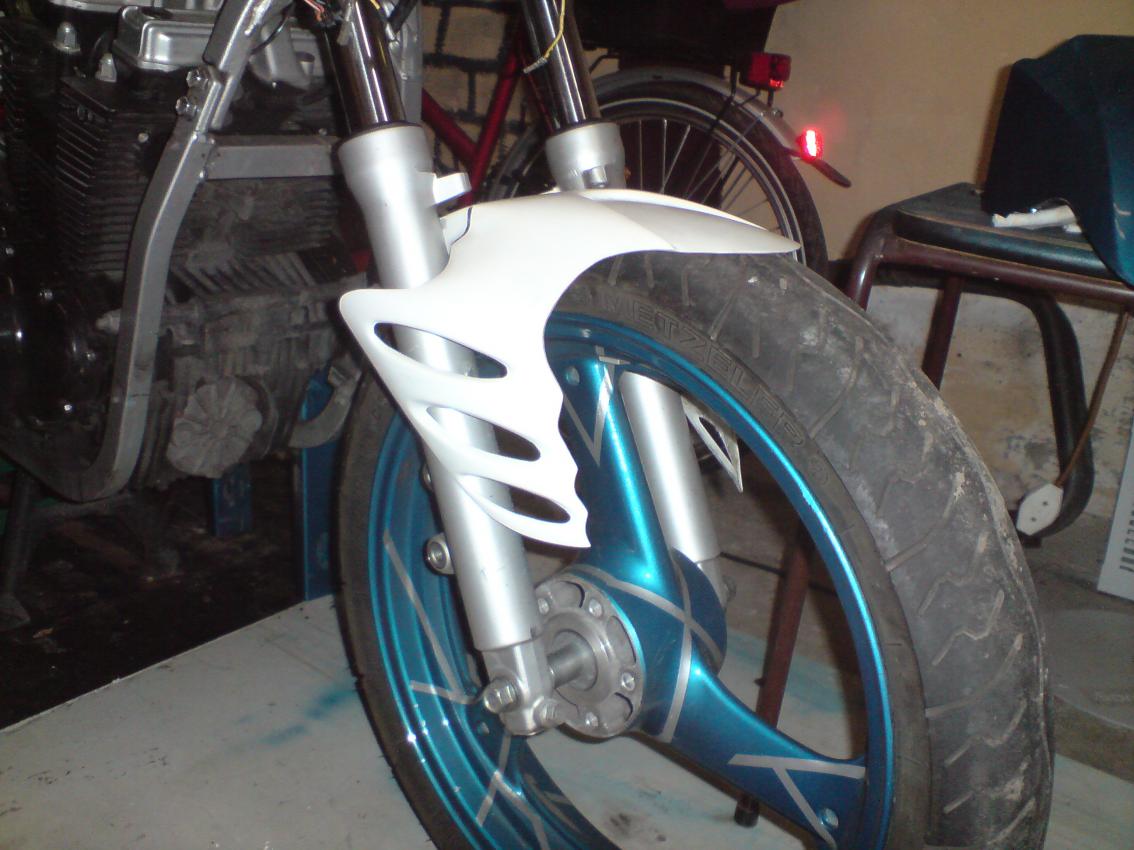

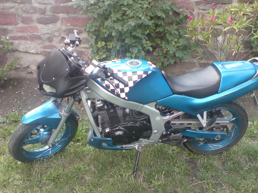

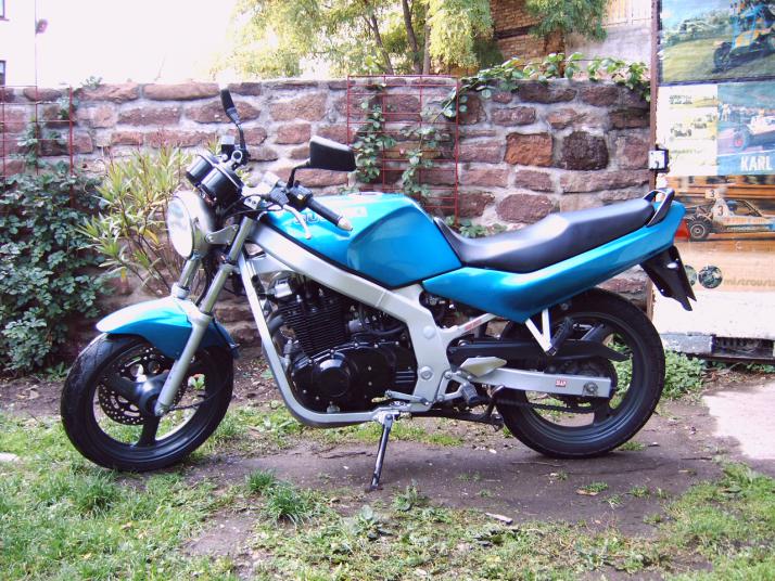

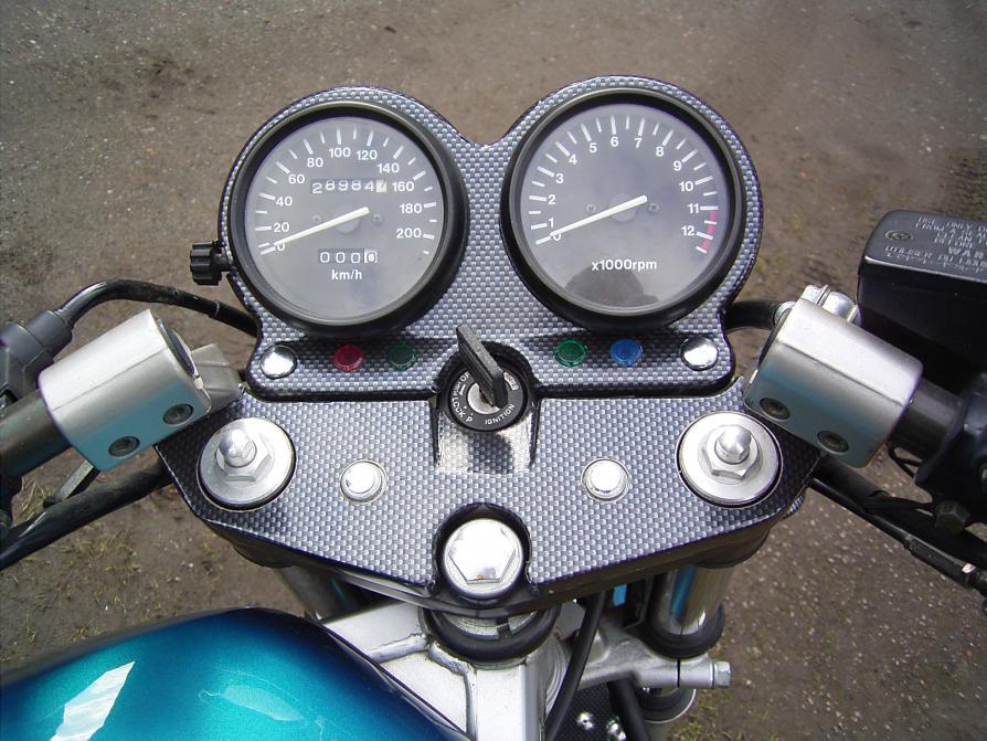

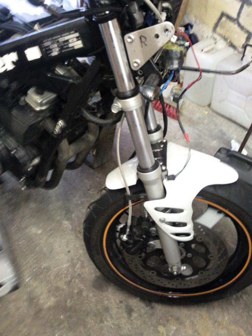

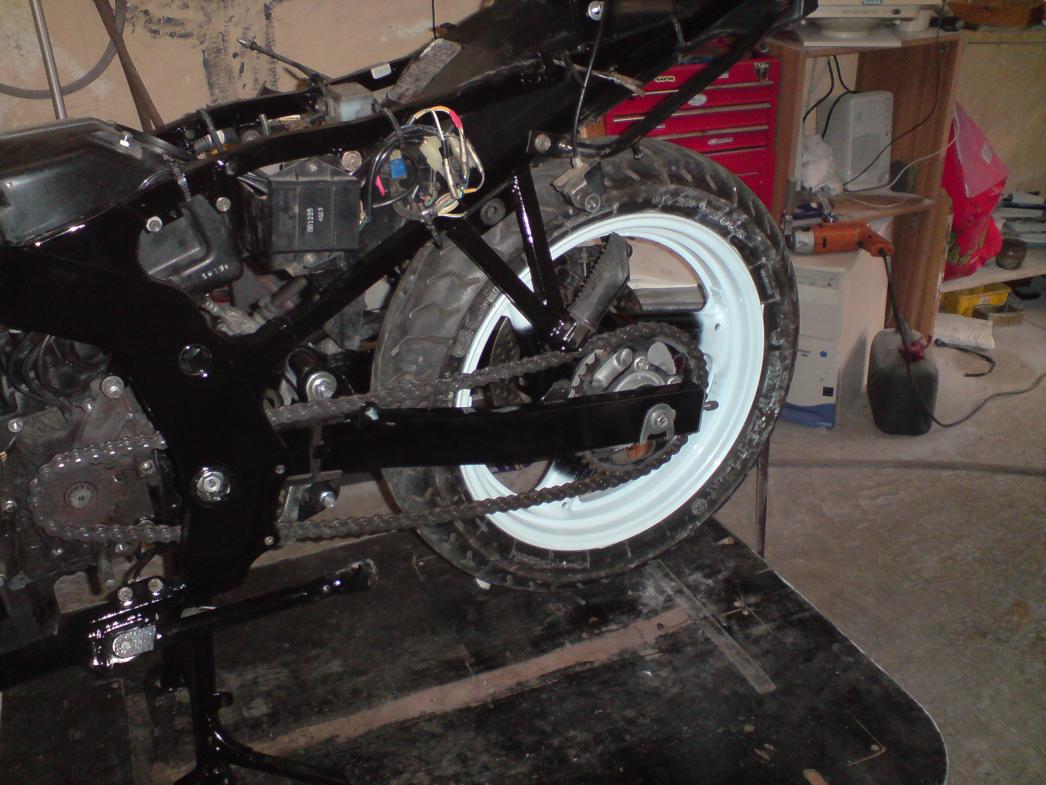

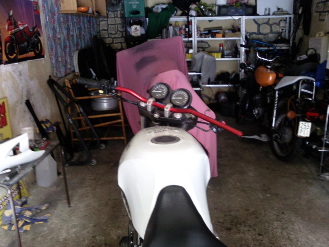

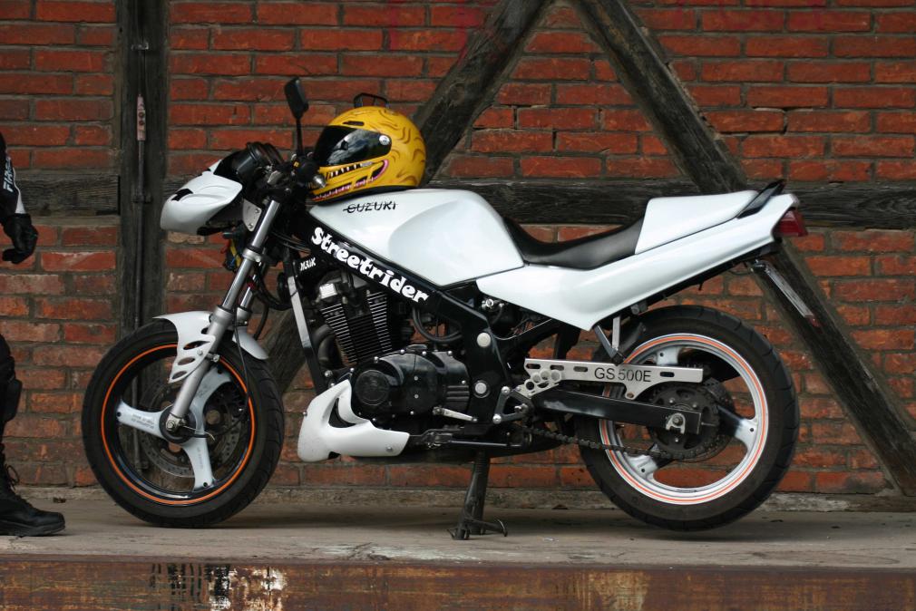

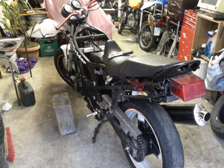

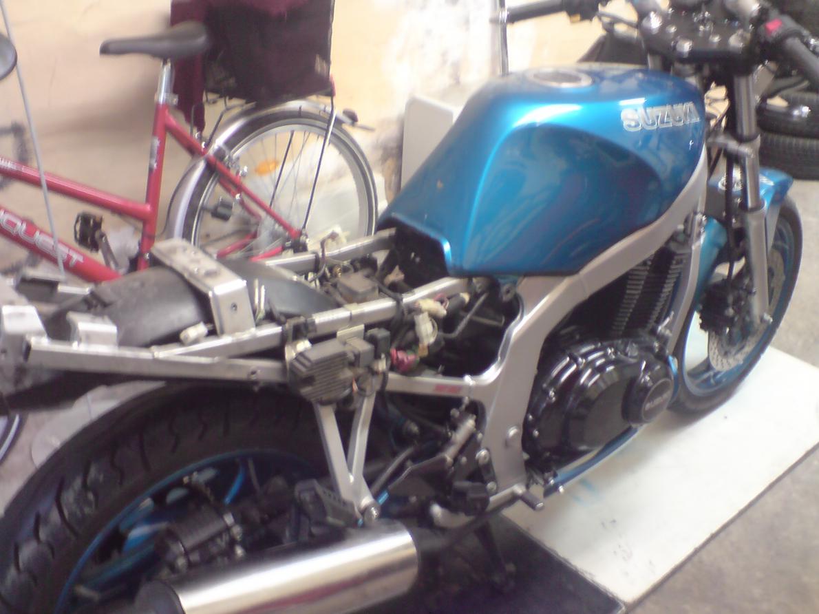

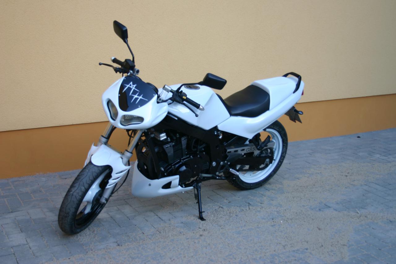

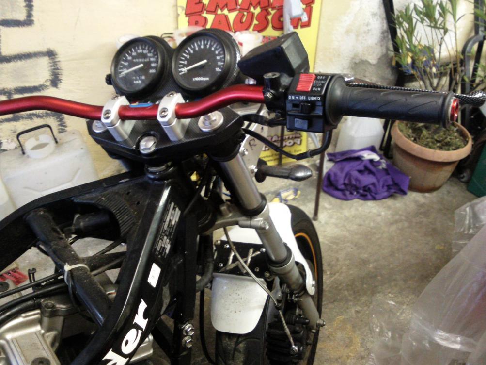

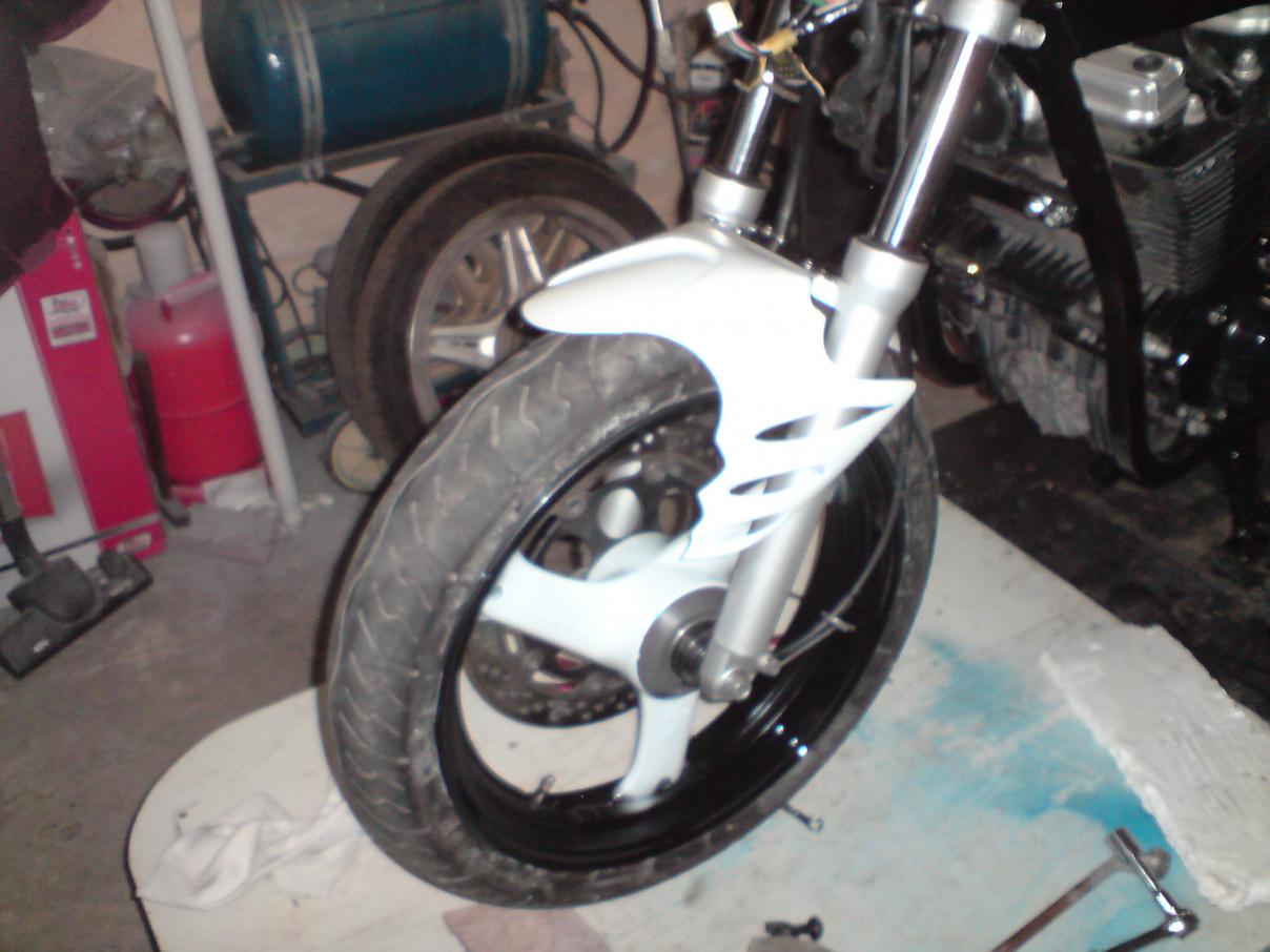

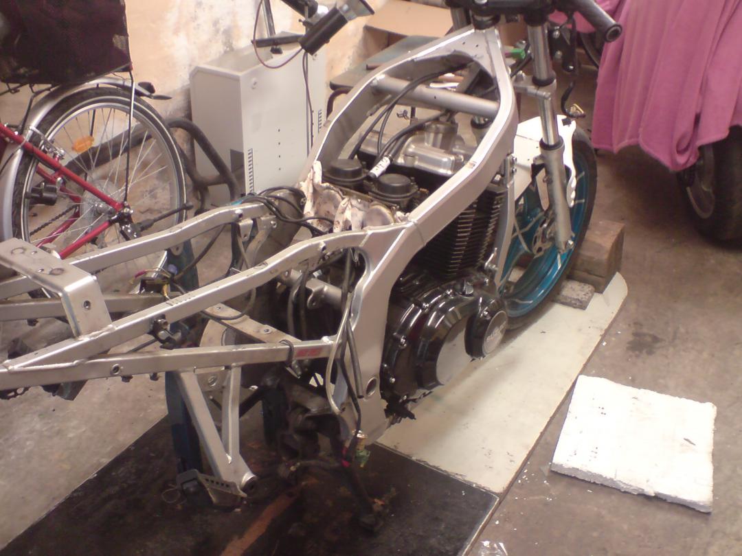

So.... nach dem hier so viel tolle Umbauten dabei sind möchte ich meine auch mal präsentieren.
Ich werde es erstmal kurz und knapp machen da ich im moment schon wieder einige neue Umbauten mache. Wenn die Fertig sind kommt das ganze noch etwas ausführlicher
Ich bin auf eure Meinungen gespannt
ach ja, die bilder sind erstmal der reihe nach geordnet "alt -> neu"
momentan steht bei mir also der Lenkerumbau an, neuer auspuff und noch so ein paar kleinigkeiten

Mad_Maik ist offline   Mit Zitat antworten
Alt 08.01.2011, 18:45:05   #2
Auf dem ersten Bild gefällt sie mir am besten.

sieht gut aus
inde aber das zu viel schnick schnak drann ist *ich meine ganz in weiß fände ich sie am besten !! und der rote länker ist auch nciht mein geschmak.
aber sonst echt top :_)
pietschycore ist offline   Mit Zitat antworten
Alt 08.01.2011, 19:07:57   #4
Viel Krempel drangebaut...aber wem's gefällt...mir wäre so ein Carbonlookstrotzender Weihnachtsbaum nix.
Auch ist dein Threadtitel verkehrtrum. Die GS wird maximal zum Schaf im Wolfspelz

Inwiefern ist da zu viel dran?! ich finde das eigentlich alles gut?! buspoiler, sitzbankabdeckung, fightermaske, fighterschutzblech, streetbar lenker - passt doch alles gut zusammen. soll eben ein fighter sein?!

hier nochmal ein bild was letzten sommer entstanden ist
da find ich sie besonders hübsch

Zitat von nossak Beitrag anzeigen
Maik, lass dich nicht ärgern.
Hör auf ihm Honig ums Maul zu schmieren. Er hat nach Meinungen gefragt, nun muss er sie auch ertragen
Eventuell mit 600er Banditfederbein.
Würde ich nicht mehr empfehlen. Das war hier mal das non-plus-ultra, irgendwann hat sich aber die Erkenntnis durchsetzen können, das auch das Bandit-Bein weder gut gedämpft noch in seiner Gesamtheit ein gutes Federbein ist. Wenn man da verbessern will, dann bitte vom Profi.
Nun noch meine Meinung zum Bike: Zu dick aufgetragen. Vor allem die Schriftzüge erinnern mich zu sehr an Werbetafel. Ich bin aber auch generell nicht der Freund von Anbau-Zubehör-Fightern.

Es stört mich nicht das dass Bike nicht jedem Gefällt ich find sie jut, okay - der schriftzug auf dem rahmen ist etwas dick aufgetragen
aber bisher ist mir nicht besseres eingefallen wie der rahmen etwas fetter wirken könnte
ich bin froh das nicht jeder die gleiche meinung hat. sonst würden wir alle das gleiche bike fahern (ich meine damit das die bikes alle gleich aussehen würden)
ps: ich steh auf Fighter Bikes Drum gefällt mir meine auch
Gut gemachte Fighter mag ich auch (obwohl die größtenteils nur Showbikes sind).
Drum gefällt mir deine im Sinne eines Streetfighters nicht. Zu einem gelungenen Umbau (nicht nur Fighter) gehört IMHO etwas mehr als das Anschrauben von Zubehör. Generell ist dein Bike eine schöne Ausgangsbasis, der IMHO etwas weniger Plakativität gut stehen würde.

Meine Meinung: Maske, Kotflügel, Bugspoiler und Kettenschutz passen nicht zur Formensprache der GS.

Ich weiß schon was du meinst, aber ich fahr das motorrad jeden tag (auch auf arbeit)
Drum vergreif ich mich ehr ungern an dingen wie Gabel, Rahmen, Schwinge etc. Denn das müsste ich vom TÜV alles Prüfen lassen weil ich mit dem Teil auch noch ne Weile fahren will. Und ich hab keine lust drauf das mich die Herren von der Staatsgewalt jedes mal "ficken" wenn sie mich auf der Straße sehen...

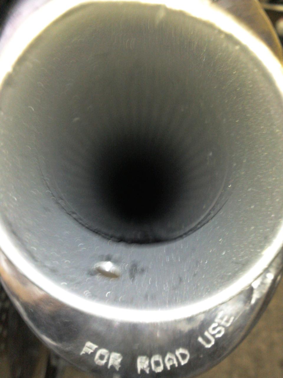

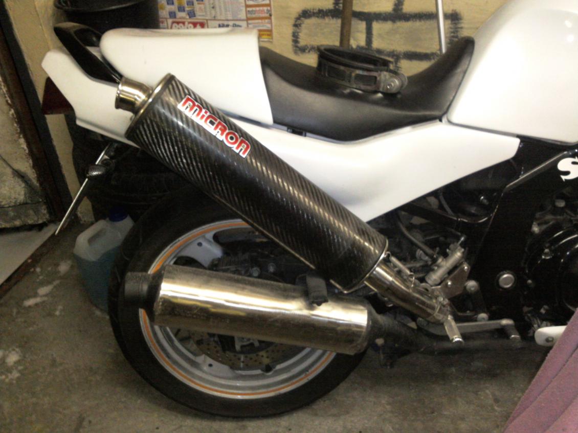

K&N Lufti soll ja och noch kommen. Durch den neuen Auspuff (Micron Renn Auspuff von irgendeiner Honda "Schlag mich was auch immer" Bude) bekommt sie noch ein paar Pferdchen mehr....

Hehe, ein paar PS durch den Auspuff?
Das wird nichts. Eher im Gegenteil. Wenn du die Vergaser nicht penibel abstimmst (auf dem Prüfstand) verlierst du deutlich Leistung und selbst top abgestimmt wirst du die Serienleistung nicht messbar übertreffen. Zumal die große Serienstreuung einem auf dem Prüfstand gern die Laune verdirbt.
Der Motor ist aus den 70ern. Da muss man schon richtig eingreifen um die 50 PS zu knacken. Klassisches Viertakttuning eben. Aber durch Lufi und Auspuff ist da quasi nichts zu holen. Ist ja keine zugestopfte 12er Bandit erster Baureihe...
Von der Betriebserlaubnis ganz abgesehen (aber die ist auch schon beim Xenon futsch...vielleicht fackelt die Kiste ja ab, bevor sie den Straßenverkehr gefährden kann ).

Kilometer: 18545

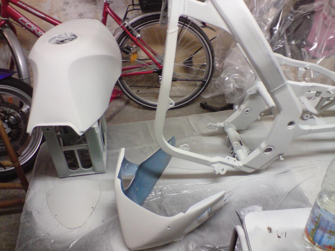

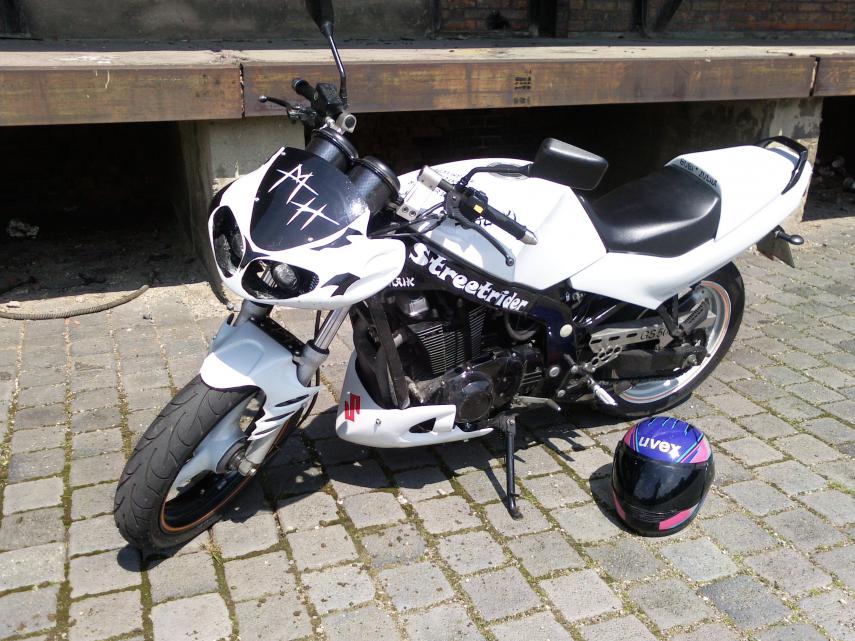

Find die Maske nicht so besonders gut, aber sonst ist das doch was sehr schickes geworden. Aber hey Geschmäcker sind zum Glück alle anders.
Hast du deinen Lacksatz selbstlackiert?
Mein Dad hat alles (Lacksatz, Räder, Rahmen etc) lackiert. Alle Teile sind Metallic Weiss, Rahmen Hochglanz Schwarz...

Kilometer: 18545
Achso ok gut, will mich nämlich auch mal versuchen
Alt 09.01.2011, 18:14:29   #50
Mad_Maik
Registriert seit: 14.12.2008
Ort: Lutherstadt Eisleben
Beiträge: 85
Kilometer: 51000
also ich hab damals nur die ganze vorarbeit geleistet. Erst mit groben Papier alles anschleifen, dann Füller drauf lackieren, dann mit feinen papier alles nochmals schleifen (immer nass geschliffen), dann alles weiss bzw schwarz lackieren (danke an meinen dad ), dann klarlack drüber, aushärten lassen, polieren und noch nano lack drüber
aber dafür war das ergebniss hammer geil
allerdings kommt jetzt zu dem weiss noch dunkelrot hab da schon einige vorstellungen
