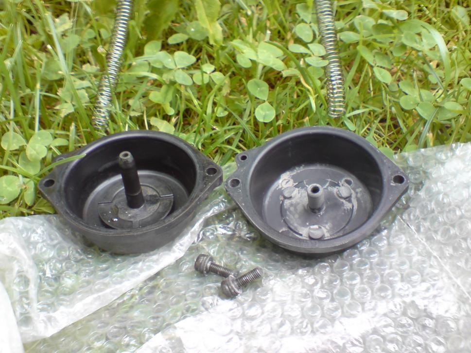

So, Donnerstag konnte ich die Deckel endlich tauschen.
Allerdings sehen die Deckel anders aus als im Drossel-FAQ. Da kann man keine Anschläge rausnehmen. Sind das jetzt "gedrosselte" Deckel oder nicht?
Federn scheinen gleiche Länge zu haben.
Bei den Vergasern, von denen ich jetzt die Deckel abgemacht habe ist nur ein Loch (ca. 4mm) im Vergaserschieber von unten. In meinen aktuell verbauten Dynojet-Kit-Vergasern sind zwei Löcher drinne, die jedoch mit weißen Käppchen verschlossen sind.
Ich steige da nicht mehr durch wo jetzt Löcher im Schieber sein müssen oder nicht, denn leider weiß ich auch nicht von welchen BJ die Vergaser alle sind.
Bilder sind angefügt.

Alt 24.06.2012, 17:11:59   #27
Wenn die Röhrchen lang sind, sind die Deckel für eine gedrosselte Variante.
Alt 24.06.2012, 17:27:46   #28
Streetfighter89
Benutzerbild von Streetfighter89
Registriert seit: 09.04.2011
Ort: Vogelsberg
Beiträge: 87
Baujahr: 94
Kilometer: 40k
D.h. nur die Röhrchen kürzen würde keine Abhilfe schaffen?
Streetfighter89 ist offline   Mit Zitat antworten
Alt 24.06.2012, 20:24:59   #29
Nö, das soll es nicht heißen.
Ich wollte damit nicht mehr ausdrücken, als ich geschrieben habe.
Die gedrosselten Vergaserdeckel gibts mit aufsteckbaren/abnehmbaren Gasschieberanschlägen und eben mit Gasschieberanschlägen, die nicht abnehmbar sind.
Möglicherweise klappt das mit dem Kürzen. Aber auf eigene Gefahr.
Die Gasschieberanschläge verhindern ja nur, dass die Gasschieber ihre höchste Position einnehmen, also den größtmöglichen Durchlass freigeben können.
Wenn man die langen Röhrchen entsprechend kürzt, ist das quasi dasselbe als wenn man die aufgesteckten Röhrchen entfernt.

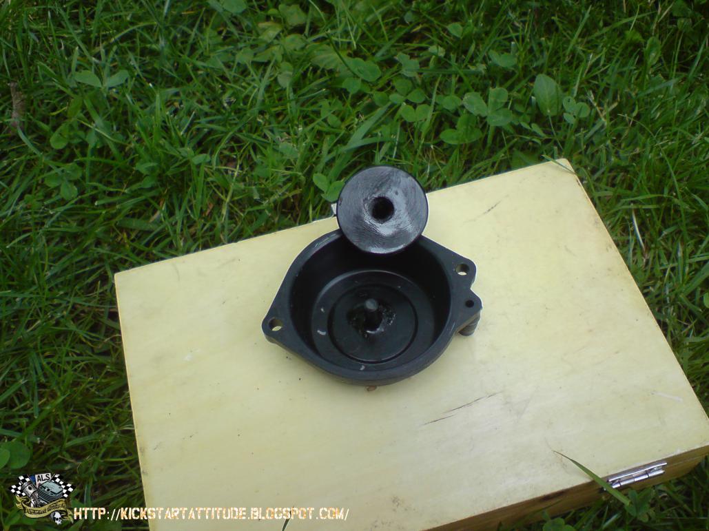

Alt 08.07.2012, 12:02:11   #30
Streetfighter89
Ort: Vogelsberg
Beiträge: 87
Baujahr: 94
Kilometer: 40k
Die Deckel sahen zwar aus wie ein Teil, waren sie aber nicht.
Man kann die Anschläge bequem mit der WaPu-Zange abdrehen, oder wenn sie doch störisch sein sollten mit dem Dremel einschneiden.
Ich hätte selber drauf kommen können bei aufmerksamerer Beobachtung, aber die Informationsdichte hier finde ich etwas schade... ich kann doch nicht der erste sein der bei der Drosselvariante vor der Wand stand.
Jedenfalls läuft die GS jetzt wie ein Traum und klingt schon bei 4000rpm als würde sie abheben wollen, ich freu mich drauf
