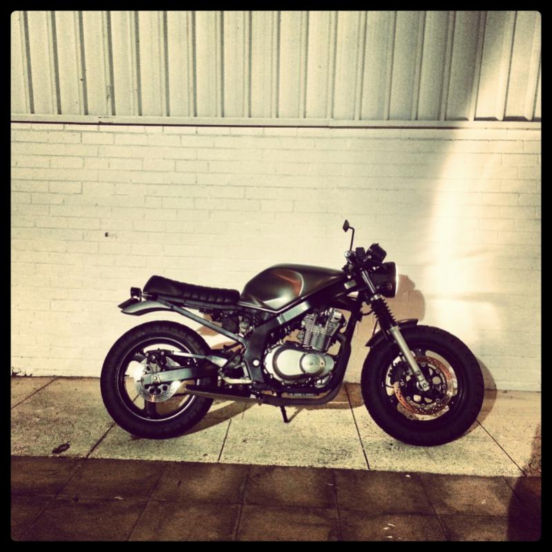

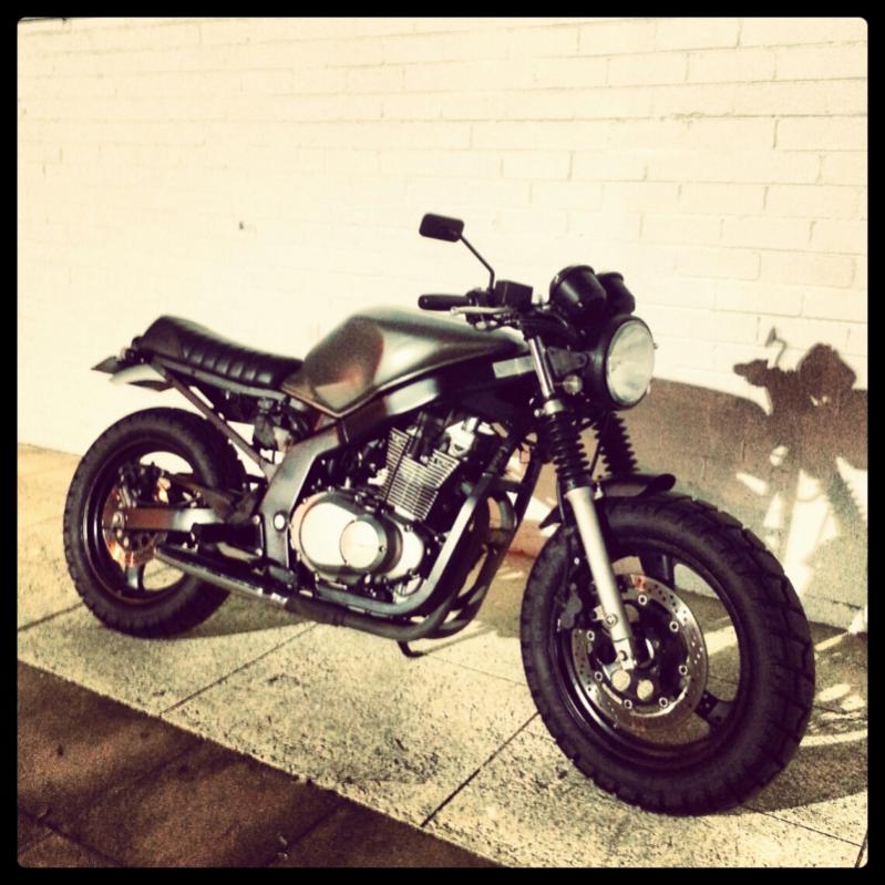

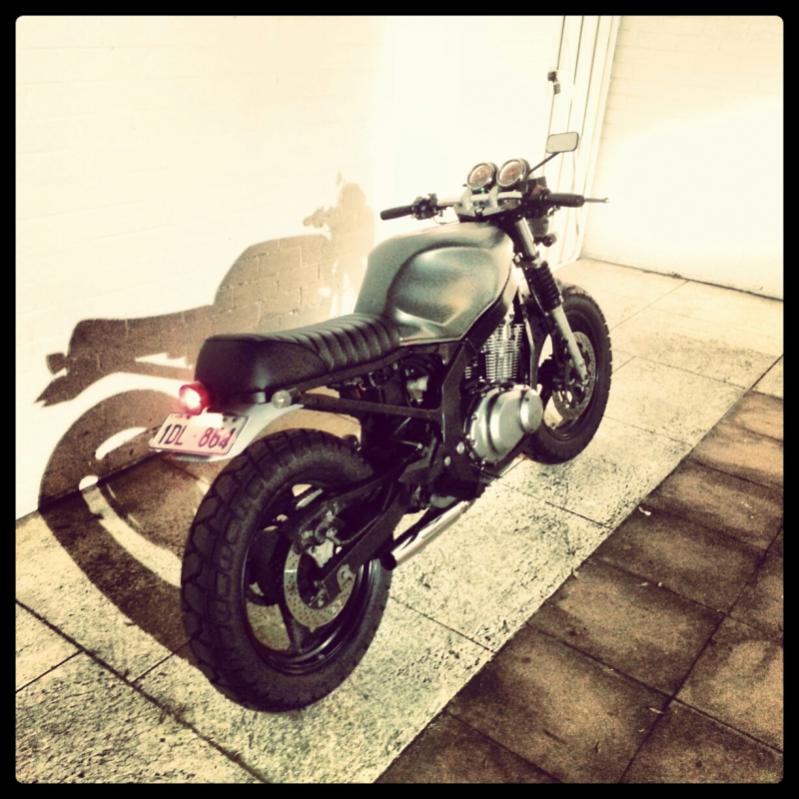

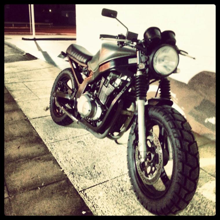

wenn dir das Ellaspede Projekt gefällt , hier ist noch eine Variante die mehr in Richtung Scrambler geht
