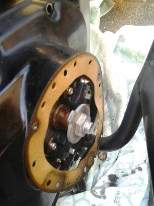

So nach'm bisschen Gefummel...
Dieses Teil hier dreht nicht mit, dann hört man nur so ein hohes Surren vom Anlasser. Was ist das, wie krieg ich es ab und was mach ich mit diesem scheiß festen Deckel, der trotz allen gelösten Schrauben und Gewaltanwendung nicht abgeht?
Danke für die Hilfe!
roggnrohl ist offline   Mit Zitat antworten

*Dieses Teil hier

Alt 02.05.2013, 14:32:08   #8
Zitat von roggnrohl Beitrag anzeigen
*Dieses Teil hier
Falsche Seite, Freilauf sitzt hinterm linken Deckel!

Alt 02.05.2013, 16:33:01   #11
Das Teil ist der Zündgeber und sitzt auf der Kurbelwelle. Wenn der Anlasser durch defekten Freilauf keine Bewegung überträgt, kann sich die Kurbelwelle auch nicht mitdrehen.

Jo, hab ich jetzt zwischendurch auch rausgefunden.

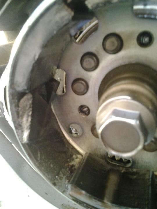

Als ich den Generator abgebaut hatte, fiel mir gleich ein großes Stück von einem Magneten entgegen

Alt 02.05.2013, 17:34:35   #13
Das wird ein Magnet vom Lichtmaschinenrotor sein.
Du hast Glück, die werden gelegentlich vom Roto geschreddert und dann ist mindestens deine Lichtmaschine hin.
Gab neulich schon eine Diskussion, womit man den wieder festkleben könnte.
http://forum.gs-500.de/showthread.ph...a+rotor+kleber

Nur leider wurde der schon geschreddert...
Gibt's die so zu kaufen?
Ich hab jetzt schon überall Späne gesehen. Das könnte ja dann der Grund für den Fehler sein.

Alt 02.05.2013, 17:48:44   #15
Kann sein.
Neuen LiMaRotor gibts für richtig viel Geld beim Suzukihändler oder für´n schmalen Taler aus vertrauenswürdiger Schlachtung.
Aber ich denke du solltest tunlichst vermeiden, die Karre wieder anzulassen.
Da solltest du vorher wirklich jedes Stückchen aus dem Motor holen.
Wenn dir die Brösel einen Ölkanal zusetzen, ist der Motor ratzfatz hinüber.
Wie du wo am besten rankommst, kann ich dir nicht sagen. Aber vielleicht einer der alten Motorhasen hier im Forum
Die kommen nicht am Ölfilter vorbei. Ein blockierendes Getriebe ist da wahrscheinlicher.
