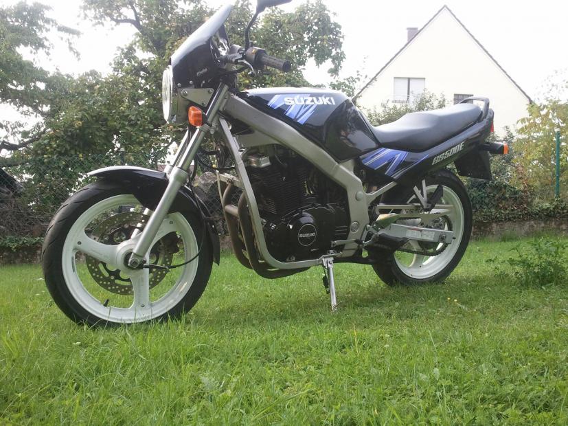

Alt 08.09.2013, 14:17:04   #17
gs ingo
Benutzerbild von gs ingo
Registriert seit: 17.11.2012
Beiträge: 75
Also ....audpuffschraube haben sich sehr gut lösen lassen.
wagenheber ist nicht so praktich.da mann den motor ja rein und rausmacht mit ner drehbewegung.
und das gute...ich hatte recht.dr rahmen hatte nen knax.sitz höhe stimmt wieder.aufbocken geht wieder normal.und bodenfreiheit im aufgebockten zustand ist auch wiedr normal.
sie war ja fast wie tiefgelegt.
gs ingo ist offline   Mit Zitat antworten
Alt 08.09.2013, 14:30:04   #18
Gut!
Läuft alles wieder?
Wie lange hast du gebraucht? ^^
Alt 08.09.2013, 14:42:15   #19
gs ingo
Beiträge: 75
Muss morgen die elektrik bissl machen..dan werde ich se noch endrosseln.dann sollte se wieder laufen.
gestern 4-5 stunden zu zweit.heute 2-3 stunden alleine.
