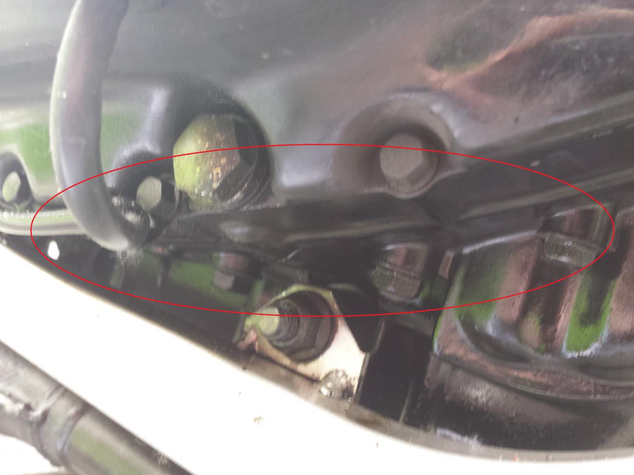

Ok, habs gefunden .
Also es handelt sich um den rot markierten Deckel.
Dort tritt auf dem gesamten Umfang Öl aus.

Alt 03.06.2014, 20:02:55   #6
Glück gehabt
Kupplungsdeckeldichtung besorgen, den Zündgeberdeckel (der kleine mit dem Suzukilogo) abschrauben, Zündgeber darunter und Zündrotor abschrauben (da kann man nichts verkehrt machen, auch beim Zusammenbau) und schon kannst du den Deckel abschrauben um die Dichtung zu wechseln.
Alte Dichtungsreste sorgfältig entfernen (ohne die Dichtflächen zu beschädigen...zB vorsichtig mit nem Ceranfeldschaber und viel Geduld und Sorgfalt), neue Dichtung drauf, Deckelschrauben gleichmäßig anziehen (bekommen nur knapp 13 Nm, also sachte), Zündgeber und Rotor wieder drauf, Zündgeberdeckel drauf, fertig.
Alt 03.06.2014, 20:11:46   #7
Bevor man irgendetwas auseinander baut, sollte man sich davon vergewissern, dass das Öl auch daher kommt.
Wenn andere Quellen ausgeschlossen sind, dann frisch ans Werk.
Als erstes alles gründlich reinigen, damit kein Dreck in den Motor gelangen kann.
Öl ablassen oder Motorrad auf die Seite legen.
Danach den Zündgeberdeckel abschrauben, dann die Zündgeberplatte, darunter befinden sich noch Schrauben des Kupplungsdeckels. Danach alle Gehäuseschrauben entfernen und Deckel abnehmen.
Dichtflächen penibel reinigen ohne die Dichtflächen zu verletzen, neue Dichtung aufstecken. Deckel montieren, Schrauben langsam in Stufen reihum mit vorgeschriebenem Drehmoment anziehen, Zündgeberplatte und den Deckel montieren, Öl auffüllen, starten und gucken, ob es dicht ist.
Man sollte eventuell vorsichtshalber auch den Simmerring unter der Zündgeberplatte tauschen, wenn man schon dabei ist.
Ich hoffe, ich habe nichts vergessen
