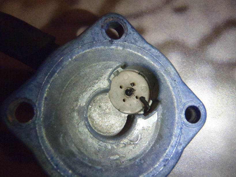

Hallo liebe Freunde des Longdrinks.

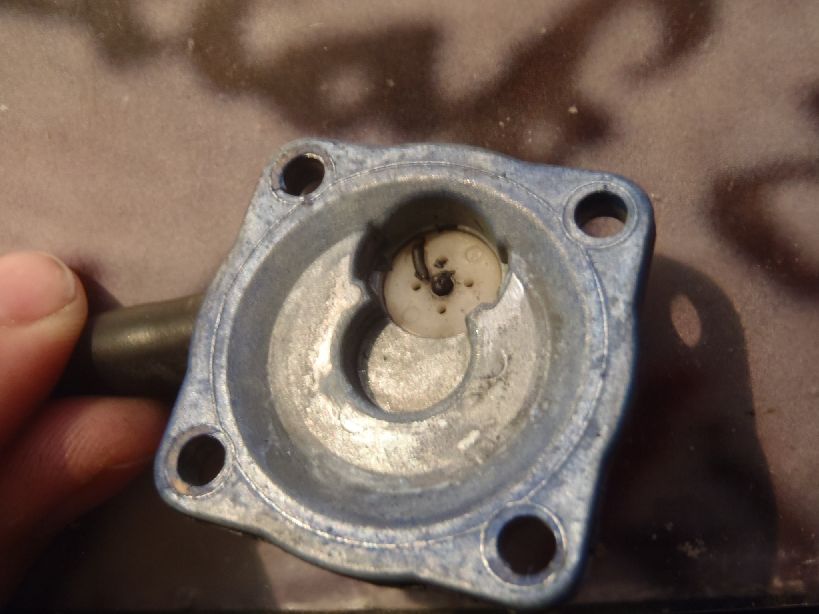

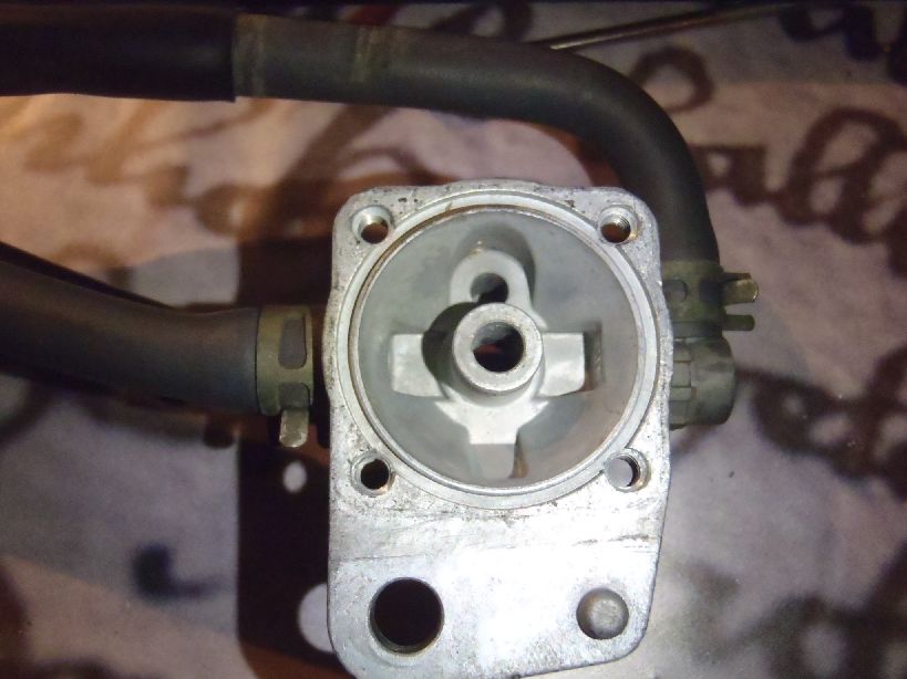

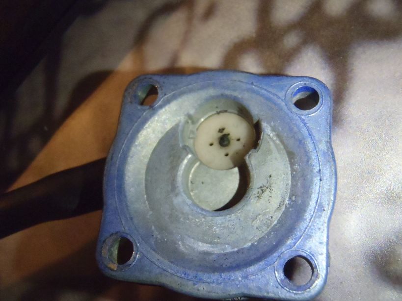

Ich habe heute das "Puste-Spielchen" mit dem Benzinhahn gemacht.
Dabei stellte ich fest das ich keinen unterdruck aufbauen konnte damit die Benzinhahn-stellung "On" freigegeben wird.
Nun hab ich den Hahn mal geöffnet. Das hatte ich schon mal gemacht letzten Winter.

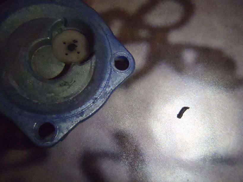

Nun ist mir aber was entgegen gefallen. Ein kleines Schlauchstückchen welches direkt am Ansatz abgegangen ist.
Ich hab Euch mal Detailaufnahmen gemacht. Gott Lob meine Camera dafür.
Ist der Hahn defekt?
Wie sieht das bei Euch im Inneren des Benzin-Hahnes aus?

Das ist kein Schlauchstück sondern ein Teil des Unterdruckrückhalteventils (das ist das Kunstststoffteil im Deckel) und glättet den pulsierenden Unterdruck des Vergasers. Das abgebrochene Gummiteil ist eine Montagehilfe und nicht für die Funktion notwendig, solange nach etwas Gummi aus der Kunststoffscheibe rausschaut..... Es sieht allerdings verschmutzt aus. Leider kann man es selbst nicht reparieren. Wenn es defekt ist gibt es meist das Problem, das nach dem Abstellen des Motors sich der Unterdruck im Benzinhahn nicht oder nur extrem langsam abbaut.....das kann zum Überlaufen der Vergaser führen, falls deren Nadelventile auch schon verschlissen sind.
Abhilfe: Wenn es nicht mehr geht das ganze Ventil rausreissen und statt dessen in den Unterdruckschlauch 2 Stk Wurmschrauben (bei euch Madenschrauben genannt) mit ca. ja 2,5cm Länge hineindrehen - das hat dann den selben Effekt wie das Ventil und funktioniert prima. Ohne zu fahren überlebt die Membrane im Benzinhahn nicht lange, da sie dann im Takt der Motordrehzahl pulsiert.....

Nein, nicht hohl! Der Trick ist das die Luft entlang des feinen Gewindes strömen muss und damit einen langen Weg zurücklegen muss, bzw. dafür mehr Zeit braucht. Damit ist das so träge, daß das Pulsieren nicht mehr durchkommt und am Benzinhahn ein konstanter Unterdruck anliegt. Stellst du die Karre ab strömt langsam Luft zum Benzinhahn und er schließt sich...... Due schraubst/drückst die Madenschrauben einfach in den Schlauch hinein - von Durchmesser her müssen sie streng hineingehen (sonst dichtet der Gewindekanal nicht und der Effekt ist weg...). Ich hatte damals nicht mal richtige Madenschrauben zu Hause und so habe ich einfach 2 normale Sechskantschrauben abgeschnitten und eingebaut.....

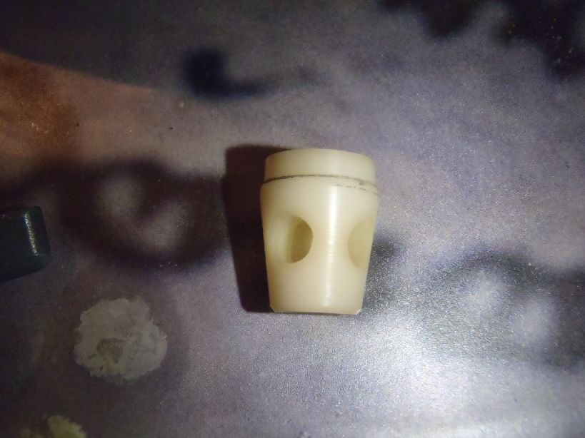

Hab gerade den Benzinhahn aufgemacht und einen plastik-kegel rausgeholt mit Bohrungen.
Hab aber so keine Dichtung etc gefunden.
Wonach sollte ich genau schauen?
Alt 12.03.2011, 19:20:41   #7
Beiträge: 5.318
Darin befindet sich eine Art Gummiventil, welches für kurze Zeit sperren kann...quasi ein Ventil das nicht 100% dicht ist (um das irgendwie verständlich zu beschreiben). Du kannst es im ausgebautem Zustand nicht (oder nur schwer) testen. Wenn es eingebaut ist dann sauge am Unterdruckanschluss an - die Memrane des Hauptventils wird angezogen. Wenn du schnell beim Saugen variierst (das geht mit dem Mund) dann darf sich die Hauptmembrane nicht oder nur sehr träge bewegen. Wenn du dann loslässt muss die Membrane langsam durch die Federkraft wieder in 0-Position gehen. Besser lässt sich das nicht Beschreiben oder erklären. Versuchs einfach mal......

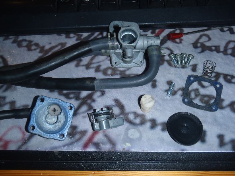

also ich hab Dir mal alle Einzelteile abfotografiert, welche ich im und am Benzinhahn habe. Kann auch gerne für ein Tutorial verwendet werden.
Ich habe nun alles wieder zusammengebaut. Nun hab ich auf dem Unterdruckschlauch resonanzförmig Unterdruck gegeben. Genau in dem gleichen Intervall wurde auf meiner Zuleitung der Sprit freigegeben.
Das meinst du doch oder Amigaharry?
Also zu Resonanzunterdrückung Madenschrauben in den Unterdruckschlauch drehen. Damit sich der Unterdruck um das Gewinde aufbaut und gleichzeitig den Druck besser hält.

Übrigends: Das Resonanzventil ist noch in deinem Deckel eingebaut (1. Bild). Hast du nicht gesagt du hast es ausgebaut? Ich hoffe wir meinen das gleiche Teil.....
Alt 13.03.2011, 05:52:17   #10
Nein das resonanzventil habe ich nicht ausgebaut. Ich wusste nicht wie das festigt ist und wollte da keine Beschädigung eingehen.
Werde das heute Mittag ebenfalls nochmal rausnehmen.
