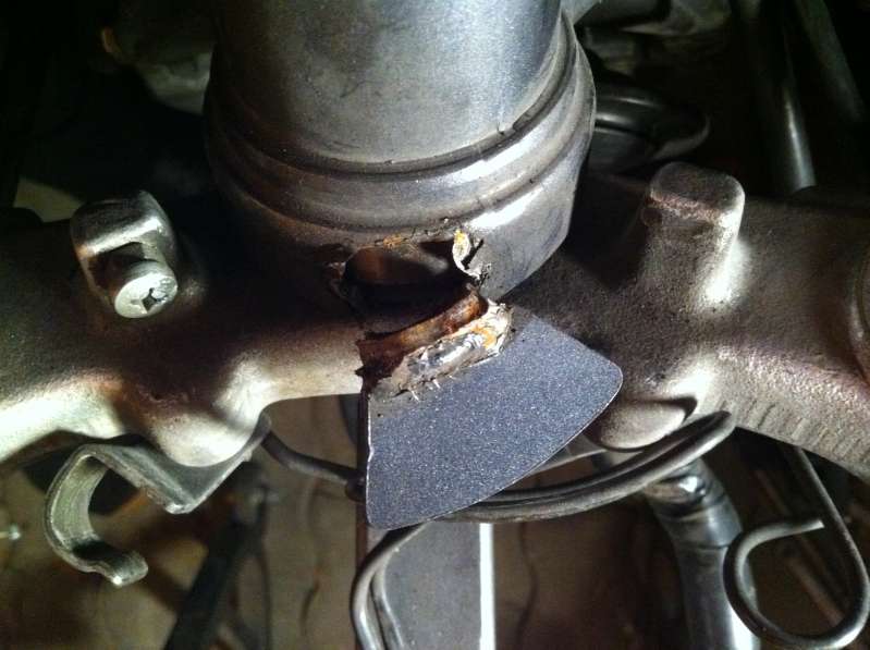

Standard Defekter Lenkanschlag.....
Ohne Worte...

Schick! Einstellbar. Na ja, jetzt nicht mehr.
Ist da der Rahmen am unteren LKL ausgebrochen? Wenn ja: Herzlichen Glückwunsch.

Wir werden das mal versuchen wieder hin zu bekommen..... Mal schauen wie/ob das wird.

Ist das ein Unfallrahmen oder haste da was gegengebratz das der Anschlag so ausgerissen aussieht?...:grinser 2:
Ich würd den Anschlag an der Schweißnaht entfernen und über den Rahmen ein neues Teilstück schweißen und darauf wieder den Anschlag.
Allein wegen der Materialermüdung würd ich mir Gedanken machen.

Das ist ein unfallbedinger Schaden, da hat keiner nachgeholfen.
Und ja, da wird ein neues Stück eingesetzt.

Ich denke so ist es besser. Ich fänds schlimmer wenn das Ding Haarrisse oder sowas hätte und man würde es nicht bemerken.

Wäre das Materialermüdung, würde ich mal das ganze Motorrad sehen
Ist das zulässig, ein neues Stückchen dranzuschweißen?

Das war ein sauberer Fronteinschlag in eine Leitplanke mit anschließendem Rutschen auf den Koffern...
Ob erlaubt ist, keine Ahnung, ist mir aber auch egal. mir geht es drum zu schauen ob es reparabel ist.
