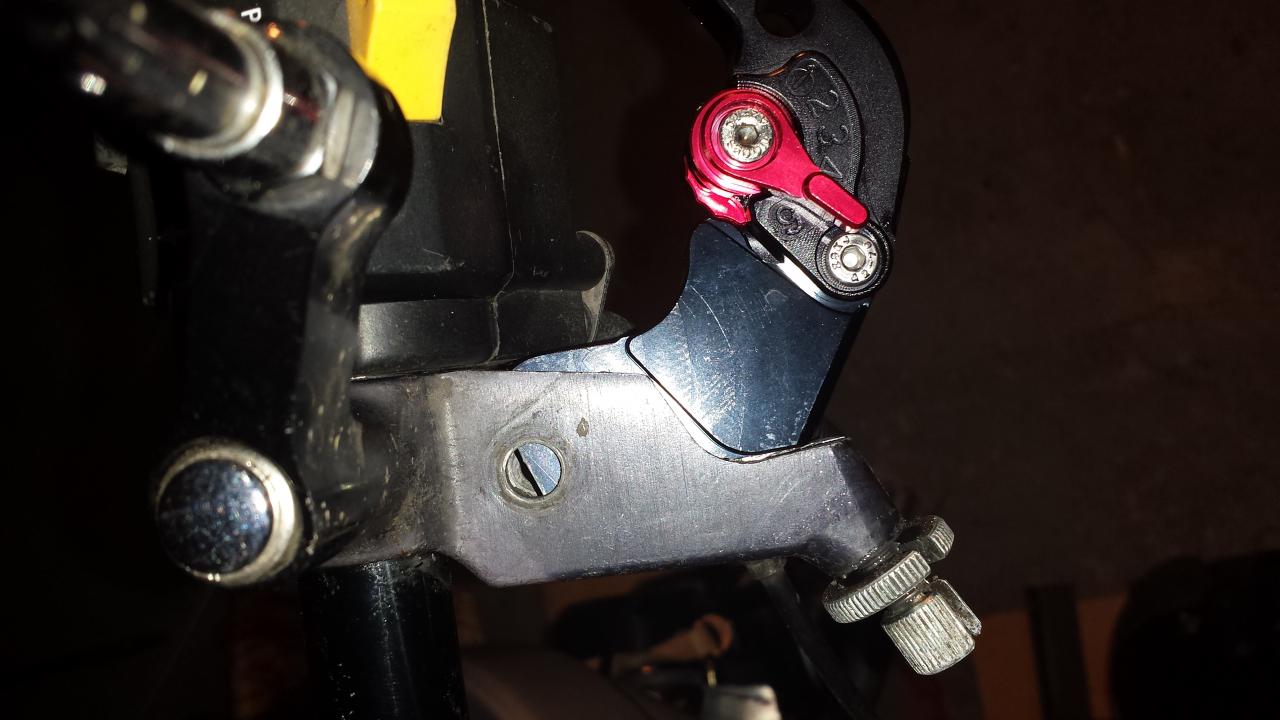

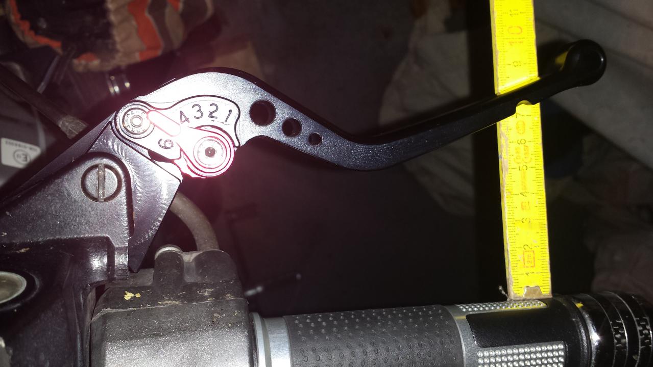

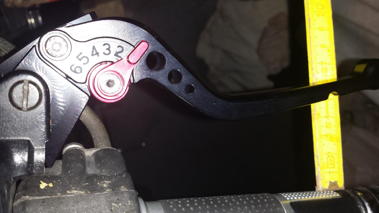

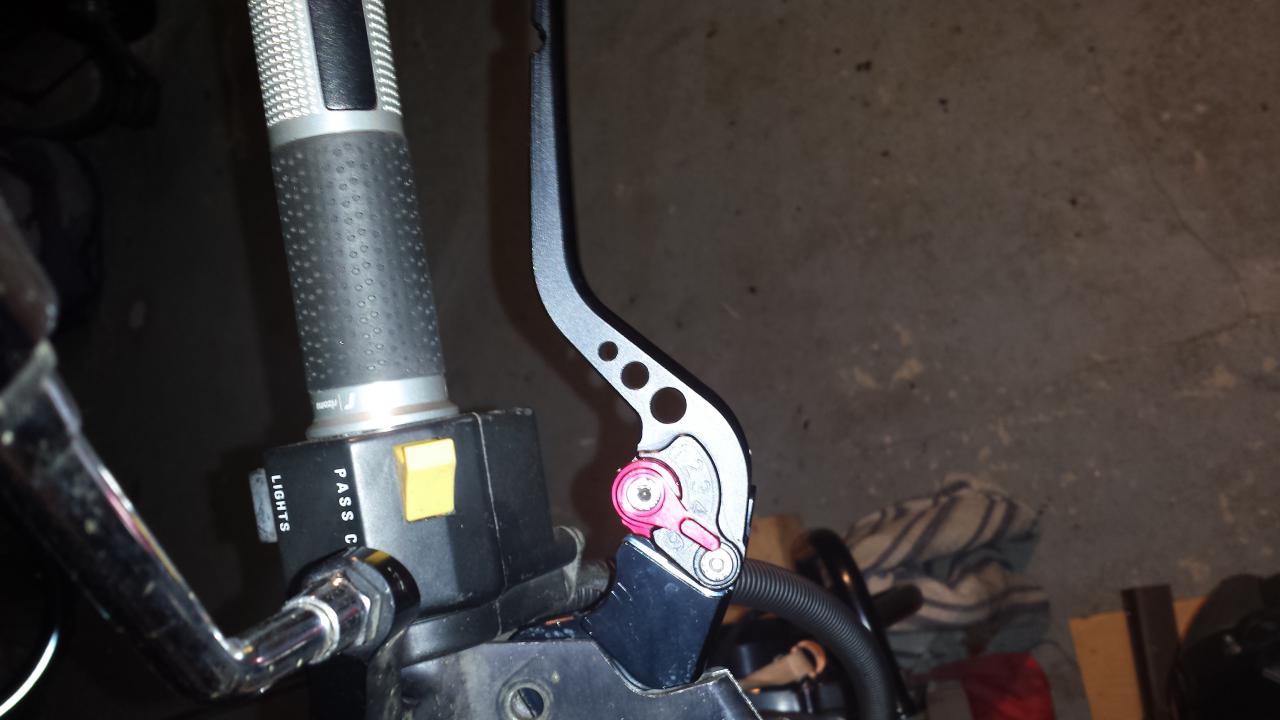

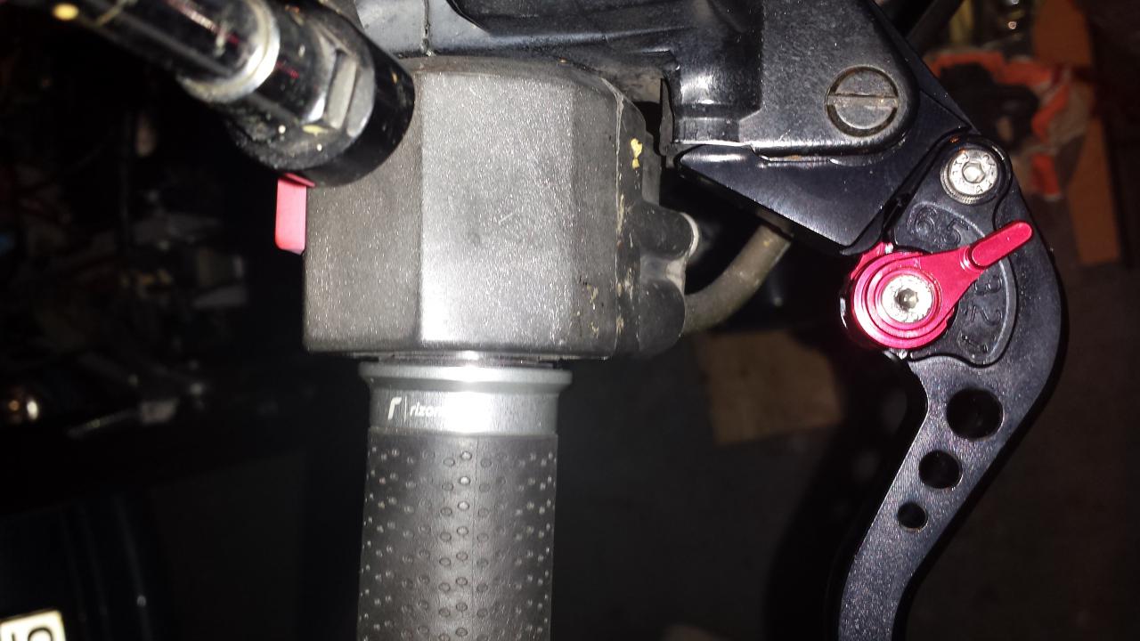

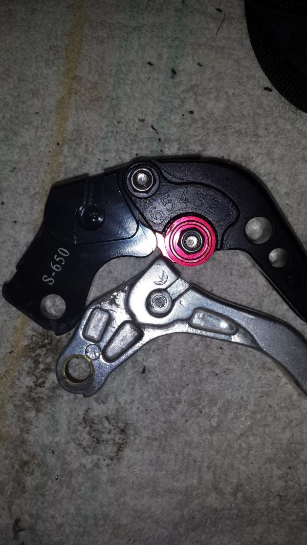

Alt 24.03.2014, 17:55:56   #14
So, es gibt ein erstes Ergebnis:
1) Der Bremshebel scheint zu passen.
Zumindest mechanisch passt er P&P; Verstellbereich am Ende des Hebels ca 3-4 cm. Ob die Bremse richtig pumpt und greift, konnte ich noch nicht probieren; steht noch halb zusammen gebaut. --> Bilder 1 bis 3
2) Kupplungshebel passt nicht, die Aufnahmen sind anders, damit steht der Hebel falsch und das Loch passt auch nicht ; sieht man auf den Bildern hoffentlich gut.
Goose meinte, dass vielleicht die Amartur der RGV 250 oder GSX-R (älteres Modell, welches???) passen könnten.
Hat wer sowas liegen, dann würde ich den Kupllungshebel mal zum Probieren hin schicken

So, Kupplungshebel ist dran und passt perfekt
Ich habe mir in der Bucht eine Hebelaufnahme einer SV650N, Bj. 2005, geholt und heute eingebaut - es passt P&P, Spiegelaufnahme ist wie original (könnte vielleicht 1-2 mm Unterschied in der Höhe sein, nicht gemessen), Gewinde passt auch alles.
Bilder müsste ich noch machen, wenn es euch interessiert
