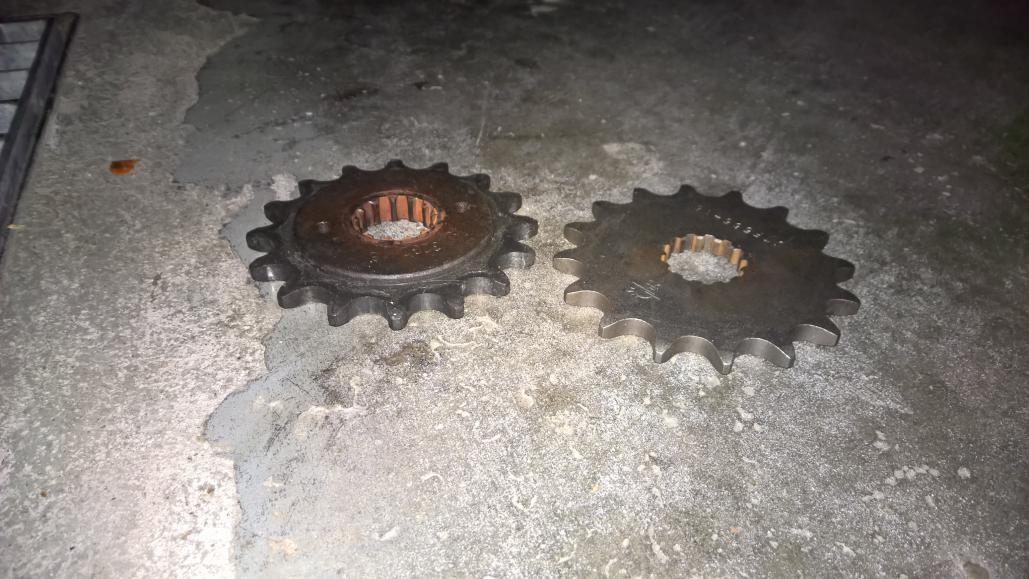

1 Problem : Das vordere Ketten Ritzel - das kleinere- ist in der dicke dünner bzw. beim alten ist so eine Art beilag-Scheibe drauf, die aber nicht runter geht !!!

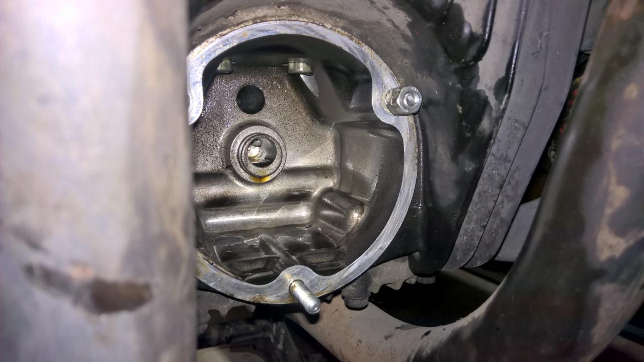

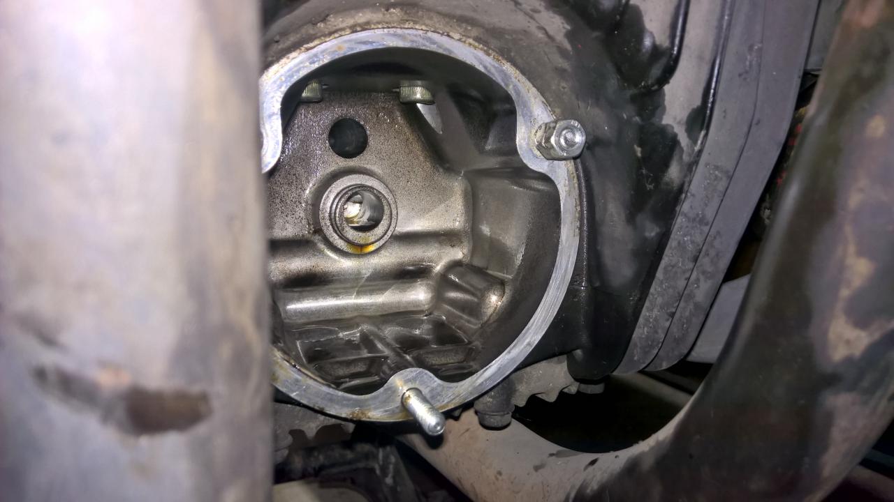

2. Problem: habe die Mutter bzw. das eine Gewinde vom Öl Deckel abgerissen ! ja ich weiß nur leicht anziehen !!!!! aber habe einfach zu viel Kraft !!! Lösungen ......... !!!???

Du hast das falche Ritzel (vor etwa 1994 und nach etwa 1994 haben unterschiedliche Ritzel).

AHA ! habe bei Luis bestellt - mit meiner Motorrad Bezeichnung !! wo bekomme ich nun so ein "fettes" Ritzel her ?? > beilagscheibe kaufen ??? der jetzige Kettensatz ist von DID !! anderer Kupplungsdeckel ????? habe 1 Gewinde vom öldeckel abgerissen !!

Du meinst den Öl*FILTER*deckel!
Wo hast du denn das Gewinde abgedreht? Im Motorgehäuse, an einem der Stehbolzen oder in der Hutmutter?
Zum Ritzel: Baujahr 1994 oder Erstzulassung 1994? Im Wiki gibt's eine Liste der Rahmennummern zum Bau-/Modelljahr wenn ich mich recht erinnere.
Edit: also wenn du ein "dickes" brauchst, ist sie Baujahr 1994. Bei Louis gibt es Dummerweise für fast alle Artikel für die GS500E die Variante "1989-1995" und "1996-2000", aber beim DID Kettensatz steht dann in den Artikeldetails "89-93" bzw. "94-". Entweder tauschst du den Satz um, oder holst dir beim Unfreundlichen oder bei Ebay ein passendes Ritzel.

ok da wo ich die muttern draufgedreht habe .dieses gewinde ist abgerissen ! @russedeluxe > sind das deine stehbolzen.die du noch hast ???
- rechts das neue ritzel links das was drinne war !!
MFG Tobias

Ja, deine Bilder sagen es auch noch mal, was man schon geraten hat.
Mach doch einfach das, was schon geschrieben wurde und du selber auch gefunden hast:
1) Stehbolzen ersetzen (entspr. lange Schraube kann man auch absägen).
2) anderes Ritzel besorgen (ab Bj. 94)

ok danke !! dan bin ich schon beruhigt wenn´s stehbolzen sind und ich die einfach ersetzen kann !! danke euch !!
Falsch. Ist ab Modell 94. Meine war EZ 10/93 aber nach der Motor- bzw Rahmennummer Modell 94 und brauchte das Ritzel mit Bund.
