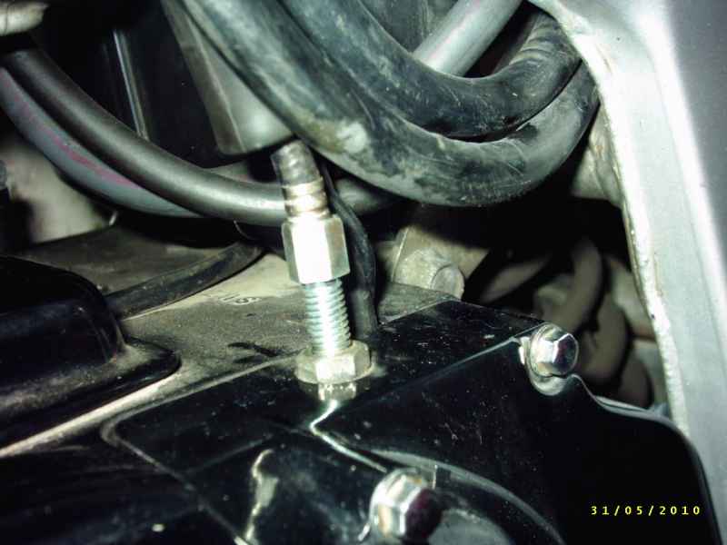

Ich habe überhaupt nichts von den Einstellern am Außenzug geschrieben, sondern von der Einstellschraube im Ritzeldeckel zur Grundeinstellung. Die mit dem Schlitz und der Kontermutter unter dem kleinen Deckel mit den zwei Schrauben.
"Hineindrehen bis Widerstand zu spüren ist und eine viertel bis max. halbe Umdrehung zurück, lose und dann kontern."
Das macht doch an den Einstellern der Bowdenzughülle gar keinen Sinn.
Das andere bezog sich natürlich auch auf diese Schraube.
Dann habe ich noch geschrieben, dass das Spiel an den beiden Einstellern an der Bowdenzugaußenhülle eingestellt wird.
Möglicherweise habe ich da GS500BJ89 falsch verstanden, weil es keinen Unterschied macht ob man den unteren oder oberen Versteller an der Bowdenzughülle verstellt. Verkürzt man die äußere Hülle durch Hineindrehen, egal ob oben oder unten, gibts mehr Spiel und andersherum.
Er hatte nur von der Schraube (nicht von Hohlschraube oder Einsteller der Bowdenzughülle) am Motor geschrieben. Für mich war damit die Schraube der Kupplungsschnecke hinter dem kleinen Deckel gemeint.
Wer "Alles über die Kupplung" richtig gelesen und die Bilder angesehen hat, hätte auch selbst darauf kommen können.

Falsch, lies dir mal durch was ich geschrieben habe:
Wenn ich also die Schraube am Motor etwas hineindrehe, sollte die Kupplung etwas früher kommen, lieg ich damit richtig?

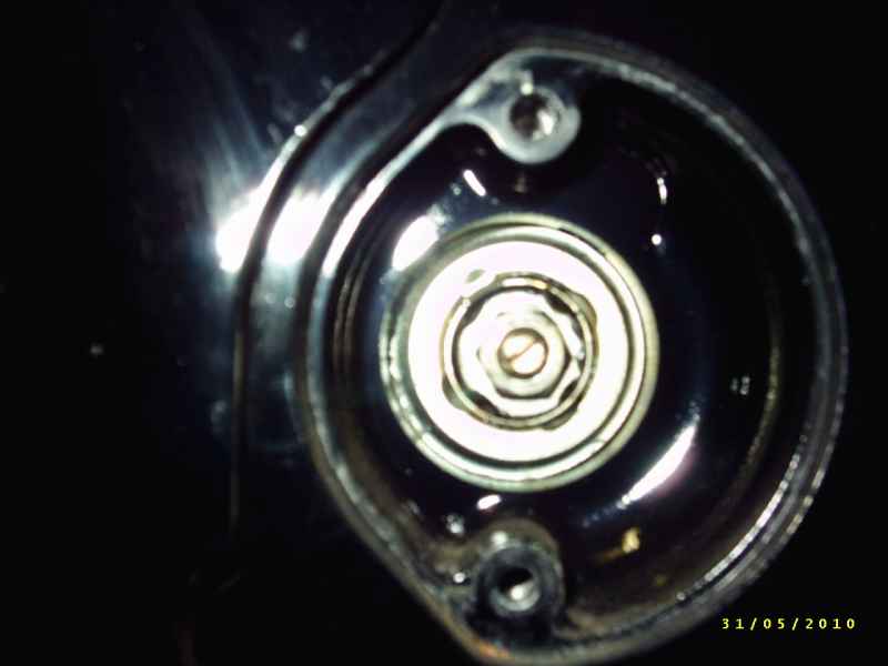

Wie soll man als Anfänger wissen, das es unter dem kleinen Deckel noch eine Schraube gibt? Also kann man nur die Offensichtliche Schraube meinen die Über dem Deckel am Motor zu sehen ist.
Du hast dann das geschrieben:
Die Schraube am Ritzeldeckel dient nur der Grundeinstellung. Kontermutter lösen, Schraube hineindrehen, bis ein Widerstand gerade zu spüren ist, dann eine viertel oder max. halbe Umdrehung zurück drehen, dass die Schraube wieder lose ist und kontern. Wenn die Schraube hineingedreht wird, ist das so als wenn man permanent die Kupplung zieht, dann rutscht sie. Die Schraube muss lose sein, es darf kein Widerstand zu spüren sein.
Damit scheinst du die Schraube unter dem Deckel zu meinen.
Also haben wir beide einfach nur aneinander vorbei geredet, passiert nun mal
Und wenn ich nun diese Schraube UNTER dem kleinen Deckel, den man aufschruben muss, so einstelle wie du es beschrieben hast, was passiert denn da?
Ich meine diese Schraube:http://forum.gs-500.de/attachment.ph...6&d=1275312759
Und du mit sicherheit diese:http://forum.gs-500.de/attachment.ph...9&d=1275312780

Und ich habe auch die ganze Zeit von der sichtbaren Schraube auf dem Deckel gesprochen.

@GS500BJ89 Wie soll man als Anfänger wissen, das es unter dem kleinen Deckel noch eine Schraube gibt?
In dem man die FQA liest und sich die Bilder anguckt. Du hattest doch auch geschrieben, dass du die FAQ gelesen hast.

Es macht ja auch keine Probleme, nur das Missverständnis ist eben gewesen, das du die Schraube unter dem Deckel meintest und ich die oben am Motor.
