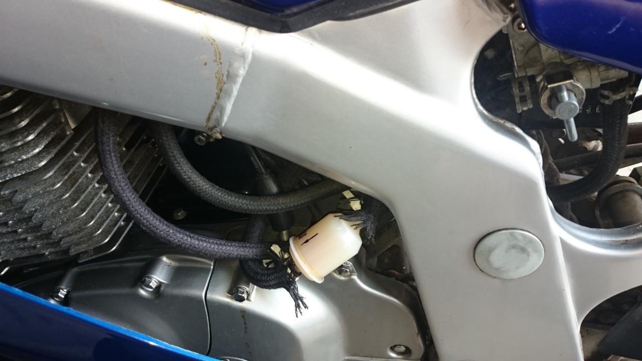

Das sind die Schläuche, ein wenig veraltet.

Lass beim Wechsel den benzinfilter weg. Der bringt bei der gs nix und wird dir nur ärger mache.
Zudem bemühe mal die Suche und suche nach schwimmernadeln. Da findest du tolle Auflistungen was mit dem Benzin alles schlimme passiert sein könnte.
Alt 07.04.2016, 17:02:09   #6
Beiträge: 3.438
In der Tat. Laß den zusätzlichen Filter weg.
Ansonsten kannst du als "Sofortmaßnahme" mal am Öl riechen. Riecht es nach Benzin, ist deutlich flüssiger als es sein sollte und hat sich womöglich auch noch unerklärlich vermehrt, hast du ein Schwimmernadelproblem, da hilft dir dann der Suchtipp von Merle gut weiter. Dann aber bitte den Motor nicht starten, das mag der dann gar nicht.

Mach vernünftige Schläuche, ohne diese unnützen Stoffummantelungen dran.
Die Stoffummantelung verdeckt Risse und bringt absolut überhaupt nichts, außer dass es immer ungepflegt aussieht.
Wenn es sich vermeiden lässt, würde ich auch nicht unbedingt so einen Billigkram kaufen. Du brauchst keine großen Mengen Benzinschlauch, man kann da also nicht so viel sparen. Kauf was vernünftiges. Frag mal in Werkstätten. Die haben oft ordentliche Qualität als Meterware. Ich würde welche nach DIN-Normen und aus NBR oder Viton bevorzugen. Benzinschläuche aus Viton sind aber noch teurer als die aus NBR.
Lass die Finger von durchsichtigen Benzinschläuchen aus PVC. Die werden hart, spröde und undicht.
Der scheint brauchbar zu sein. Ist aber auch sehr teuer.

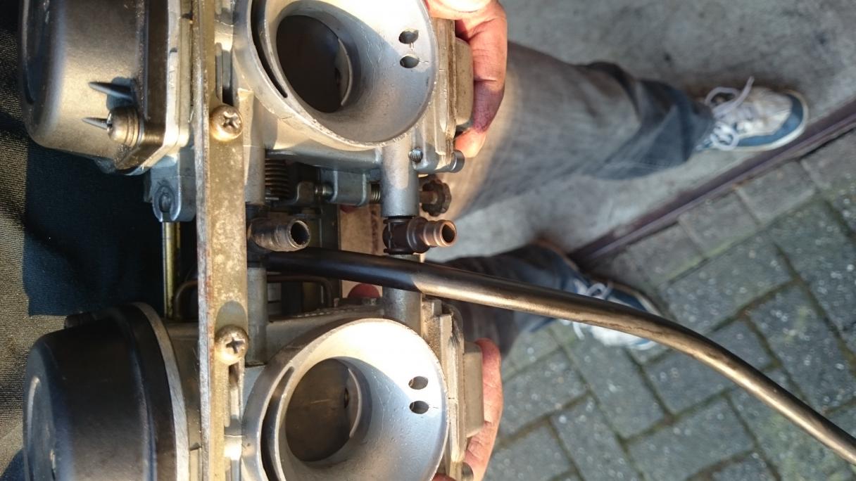

Es hat sich nur jetzt die Frage gestellt, wofür das obere T-Stück am Vergaser ist. Bild folgt.

Der Vergaser.

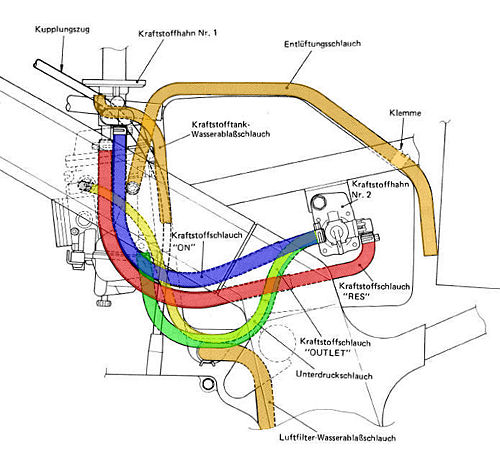

Du meist wohl die Entlüftung.

Jau, danke. An meiner GS war da kein Schlauch dran, was für einen Schlauch kann man da am besten für nehmen? Auch einen Benzinschlauch?

Ja klar ist ein Benzin Schlauch am besten aber da dort nichts Durchläuft könntest du auch X-Beliebigen nehmen
P.s. http://gs-500.info/index.php?title=Hauptseite
Kann ich nur Empfehlen daher habe ich auch das Schlauchschema...
