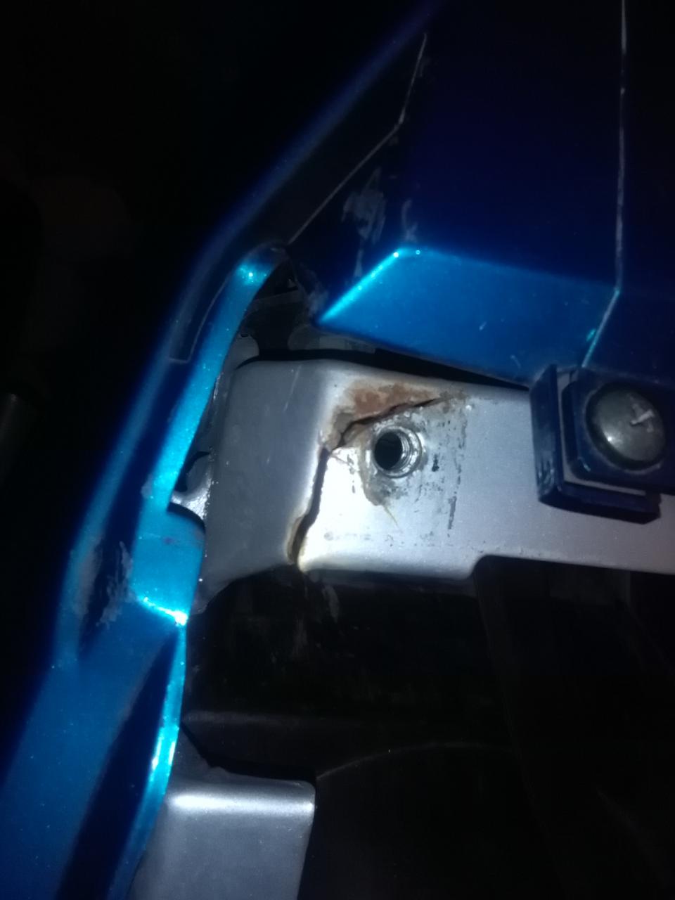

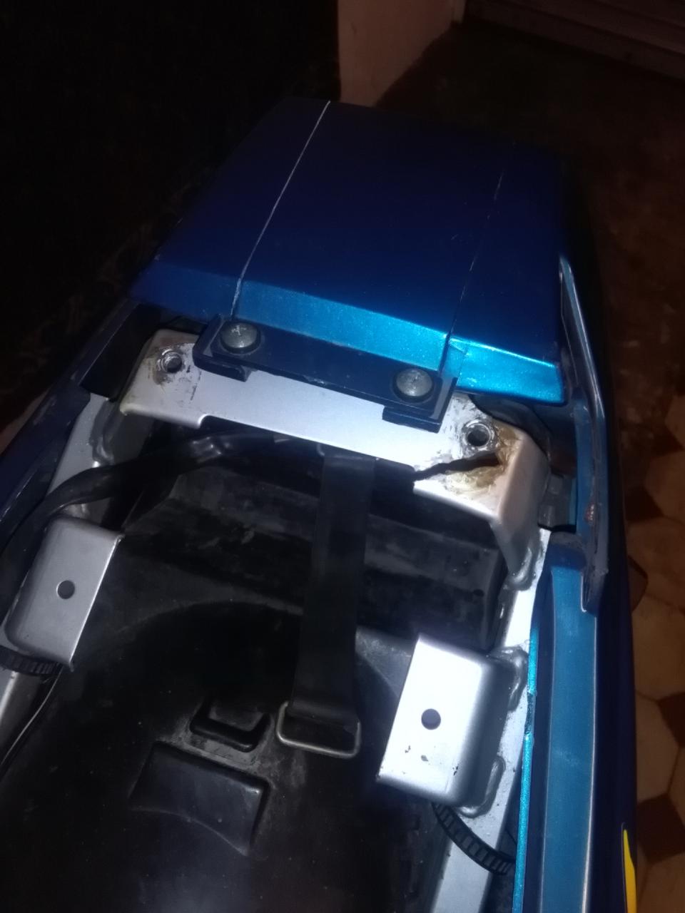

Gestern musste ich feststellten, dass die Polizei beim Aufnehmen meines Motorrades den soziusgriff zur Hälfte abgerissen hat.
Kann ich das Blech einfach dran schweißen lassen?
Ich habe keine Absicht, den Griff in seiner Funktion zu benutzen. Es geht mir primär um die Optik und um den TÜV.
Niemals wird sich jemand daran festhalten.
LG. Felix
10W40 ist offline   Mit Zitat antworten

Die Halterung war schon vor geschädigt, da der Vorbesitzer so einen albernen Topcase Halter daran montiert hat.und wennjemand versucht, das Motorrad daran aufzuheben, dann reißt das scheinbar ein
Ich weiß nicht, ob es klug wäre, die Polizei wegen Sachbeschädigung anzuzeigen. Hinterher sacken die die Karre noch ein und zerren die zum TÜV, wo sie dann erstmal als Beweismittel verwahrt wird. XD

der Soziusgriff ist nur an zwei dünnen Blechen angeschraubt die brechen ab ,sobald man mal nen Kasten Bier auf dem Gepäckträger transportiert
ich sprech da aus Erfahrung ( wenigstens ist dem Bier nix passiert )
da kann man aber problemlos was draufschweißen , dann hält das wieder
und die Polizisten haben da ausnahmsweise mal keine Schuld dran dass deine Karre so mürbe

Der Blechbügel, an den der Soziushaltegriff geschraubt ist, ist bei mir vor ein paar Jahren auch eingerissen. Ich hab meine GS am Haltbügel immer angehoben um sie in der Garage ganz an die Wand zu stellen. Das Ding ist nur dafür gemacht, den Haltebügel zu halten und von der Belastungsgrenze her, schwächer als der Bügel und die Schrauben. Eigentlich lächerlich.
Ich habs in einer Karosseriewerkstatt für ein paar Euro einfach anschweißen lassen.
Der TÜV hat bisher nicht danach geguckt. Der Haltegriff ist ja fest. Ich denke auch nicht, dass ein Schweißen dort Probleme macht.

In dem konkret vorliegenden Fall müsstest du aber bei der Geltentmachung des Schadens ehrlicher Weise angeben, dass das schon vorgeschädigt war. Dann kannst du dir an drei Fingern abzählen, was dir der Dienstherr der Beamten zahlt.
Außerdem denkt jeder, ich hab es ja auch gedacht, der Haltgriff sei so stabil, dass man daran das Motorrad anheben kann. Der Haltegriff hält ja auch, nur das dünne Blech, an den er angeschraubt ist, hält nicht.

Hier, mal das blech

Jo, bei mir war es auf beiden Seiten eingerissen.
Musst halt jemanden finden, der das sauber schweißen kann.
Metallbaubetriebe oder besser noch Karosseriebauer, die schweißen öfter dünne Bleche, sollten das können.
Die sollen aber unbedingt eine Schweißschutzdecke unterlegen. Die Schmelzperlen brennen sonst Löcher in die Kunststoffverkleidungen.
Am besten baut man alles was beeinträchtigt werden könnte ab.
