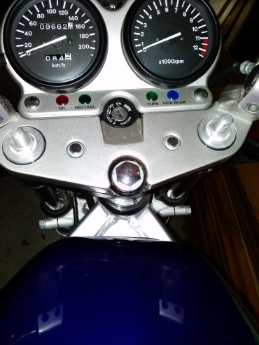

Standard Hier mal Foto vom Bike
Hoffe das passt zu den bestellten Teilen die Du mir angegeben hast, Gruß Betzi

Alt 01.05.2016, 09:20:08   #10
Ja! passt alles.
Du kannst dir die Stahlflexleitung auch in verschieden Farben und Ummantelungen Bestellen.
