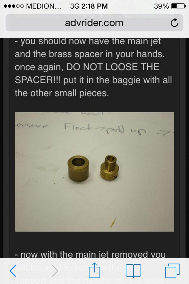

Gar nicht so kompliziert, auch wenn ich mir für einen vergaser etwas anderes einfallen lassen muss, da ich da den ablass mot flüssigmetal zu machen musste wegen einem fein riss. Hat leider permanent getropft.
Aber mal noch eine andere frage. Ich weiß das ich einen BST-40 vergaser habe und habe hier im forum, sowie auf einer explosions zeichnung gesehen das auf die nadel noch ein abstandsring drauf kommt. Sind seid heute auch wieder beide drauf. Jetzt habe ich allerdings eine step by step beschreinubg zum reinigen gefunden und da waren die nicht vorhanden. Derjenige hat dafür abstandshalter an den hauptdüsen die ich nicht habe. Gehören da welche hin?

Ich denke nicht das du an der GS einen BST-40 hast! Entweder einen BST-33SS, eine BST-34SS ab 1998 (nur E04-Modell), oder BST-34 ab 2001, sowie den BSR34 ab 2004.
Dein Bild scheint die Hauptdüse + Düsenstock zu zeigen.
