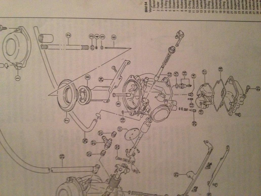

Damit sich jeder genau ein Bild machen kann hab ich da mal was hochgeladen....
Es geht um den anschlussstutzen von Teil 1 und der Sitz über dem o-Ring 10 ich hoffe das hilft bei der Lösung wären euch echt dankbar

Alt 21.03.2014, 18:23:13   #11
Schon klar. Nützt aber nix
Hast du irgendwas am Vergaser gemacht?
Warum wird synchronisiert?
Lief die Maschine so wie sie jetzt ist letztes Jahr/vorher gut?

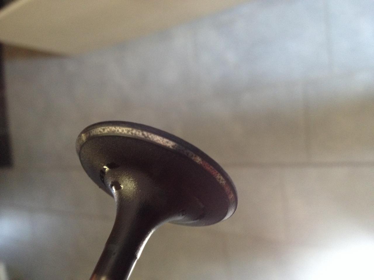

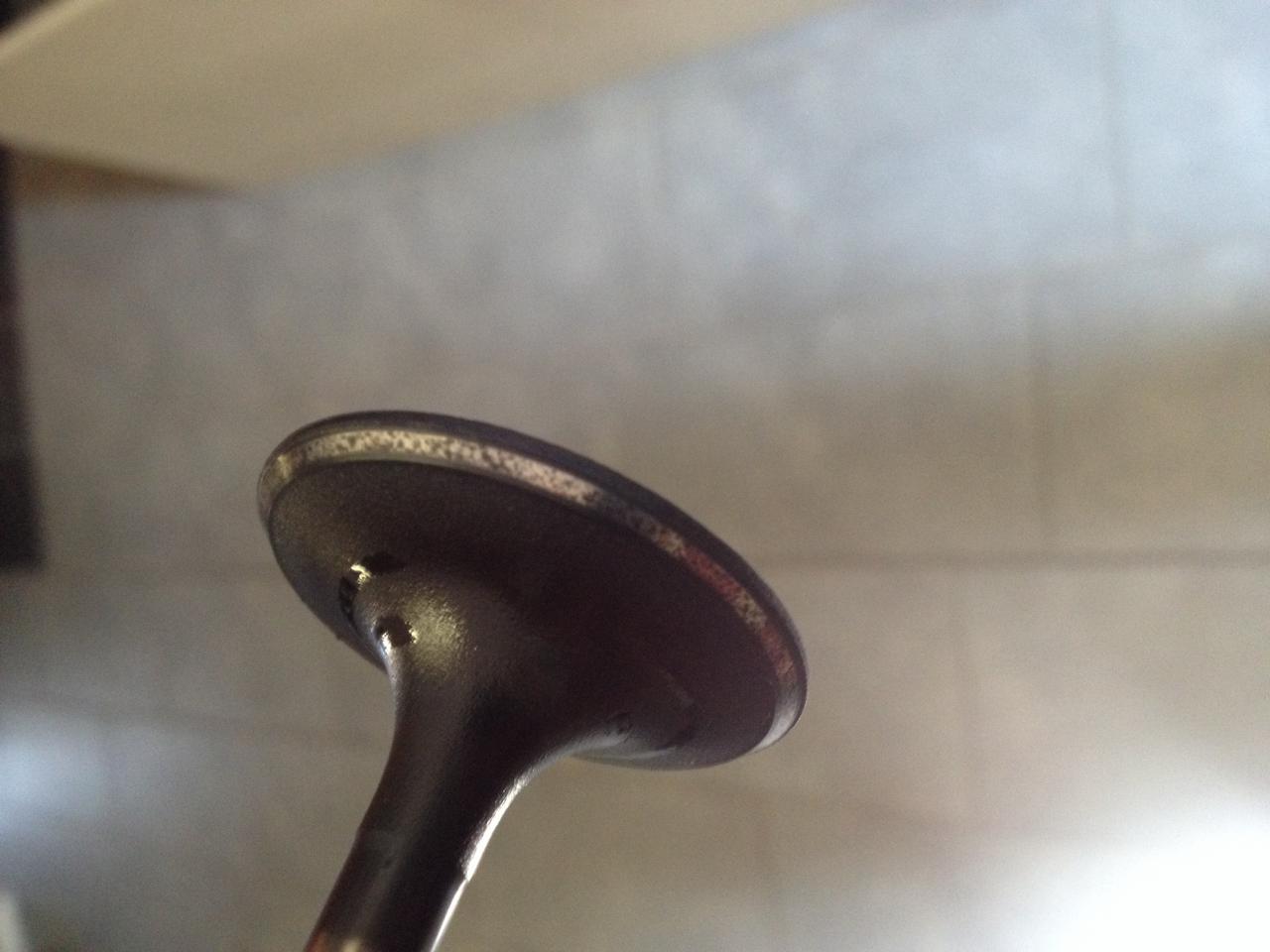

Alt 26.03.2014, 13:58:06   #25
Fietze
Registriert seit: 26.02.2013
Ort: 39221 Eggersdorf
Beiträge: 25
Hier sind die versprochenen Bilder
Das erste ist vom Einlass links und das 2. vom Einlass rechts

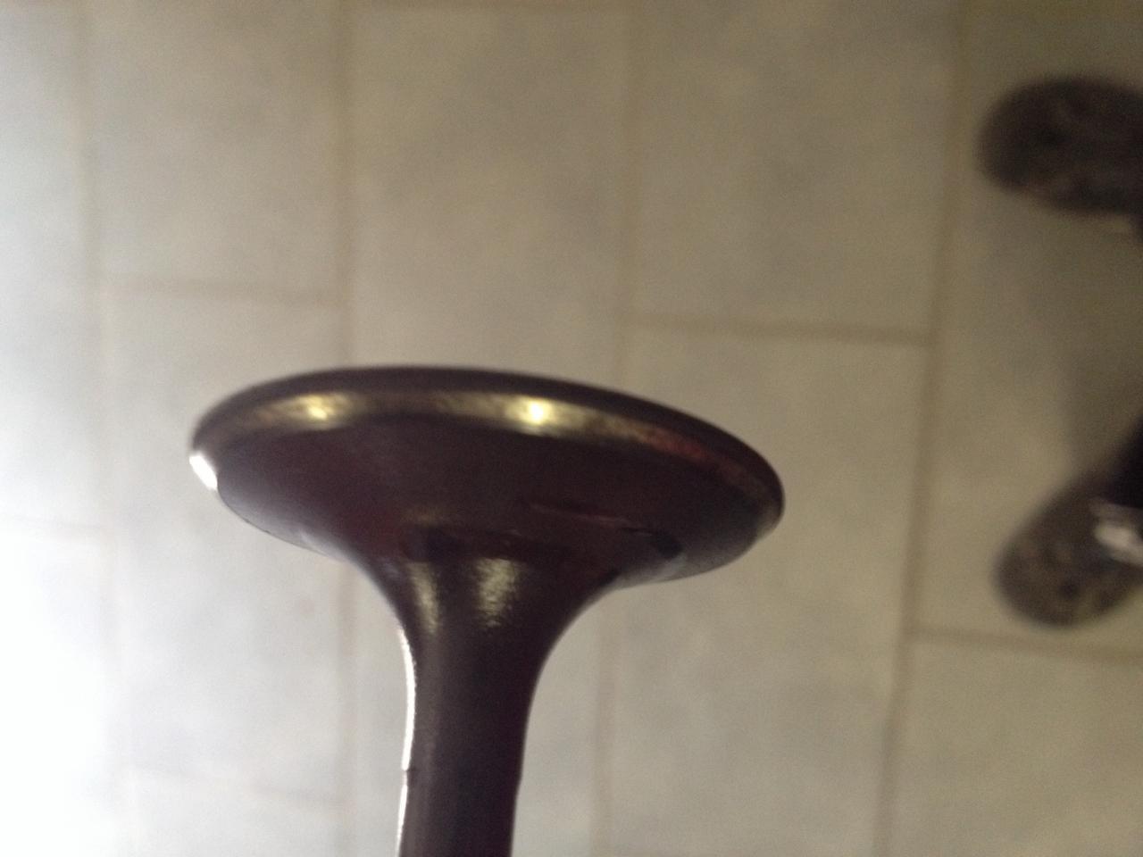

Alt 26.03.2014, 13:59:24   #26
Fietze
Beiträge: 25
Und jetzt das 2.

Alt 26.03.2014, 14:17:42   #27
Sehen die Auslassventile auch so aus, oder nur die Einlässe?
