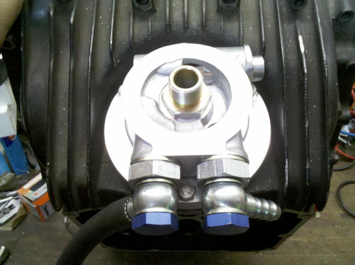

Nun hier meine Idee:
Im Grunde nicht wirklich auf meinem Mist gewachsen. Die Grundlage bildet dazu das was Goose hier zeigt: http://www.gs-500.info/index.php?tit...6lk%C3%BChlers
Die Basis ist die Abnahme der Zu- und Rückleitung zum Ölfilter und Kühler direkt vom Ölfilterdeckel wie hier gelöst:
http://www.gs-500.info/index.php?tit...C3%BChler2.jpg
Das Prinzip hier von Goose schematisch dargestellt: http://www.gs-500.info/images/thumb/...C3%BChler4.JPG
Ich will nun hingehen und im grunde genau dieses umsetzen, aber keinen Ölfilter in die Leitung hängen.
Was habe ich vor ? Ich nehme eine Aluplatte mit dem Rücklaufrohr wie im Schema dargestellt. Da kommt eine Fräsung rein wie in dem Adapter oder quasi auch nur eine Bohrung wie in der Ausführung mit in der Leitung hängendem Ölfilter. Auf die Platte kommt dann aber ein Standardadapter. Der bekommt über die Bohrung in der Aluplatte das Öl und ansonsten gehts weiter wie auch bei Gooses Variante. Ölfilter vorne drauf usw.
Dabei nehme ich auch den W75/3. Der ist gut ausgesucht, da er schön niedrig ist. Alternativ gäbe es auch noch den Filter den die Ducs oder die Ente 2CV nutzen (bis auf den Druck den UVentils gleich). Aber die haben ein 16,5er Gewinde und der 75/3 ein 20x1,5. Das ist günstig wegen dem Rohr zum Rücklauf.
Das Rücklaufrohr möchte ich nicht am Ende mit einem O-Ring abdichten, sondern innen drin eine Nut einstechen und dort den O-Ring reinpacken. Bietet sich dort an meine ich.
Die Grundplatte wird nicht mit der Original-Dichtung abgedichtet, sondern mit Flüssigdichtung.
Soweit mal meine Idee.
Adapter ist bestellt und die Aluplatte auch. Wenns da ist, gehts weiter. Funktioniert es nicht, heule ich meinem Geld nach und mache ich halt eine Sparbüchse draus
Das wars aufs Erste.

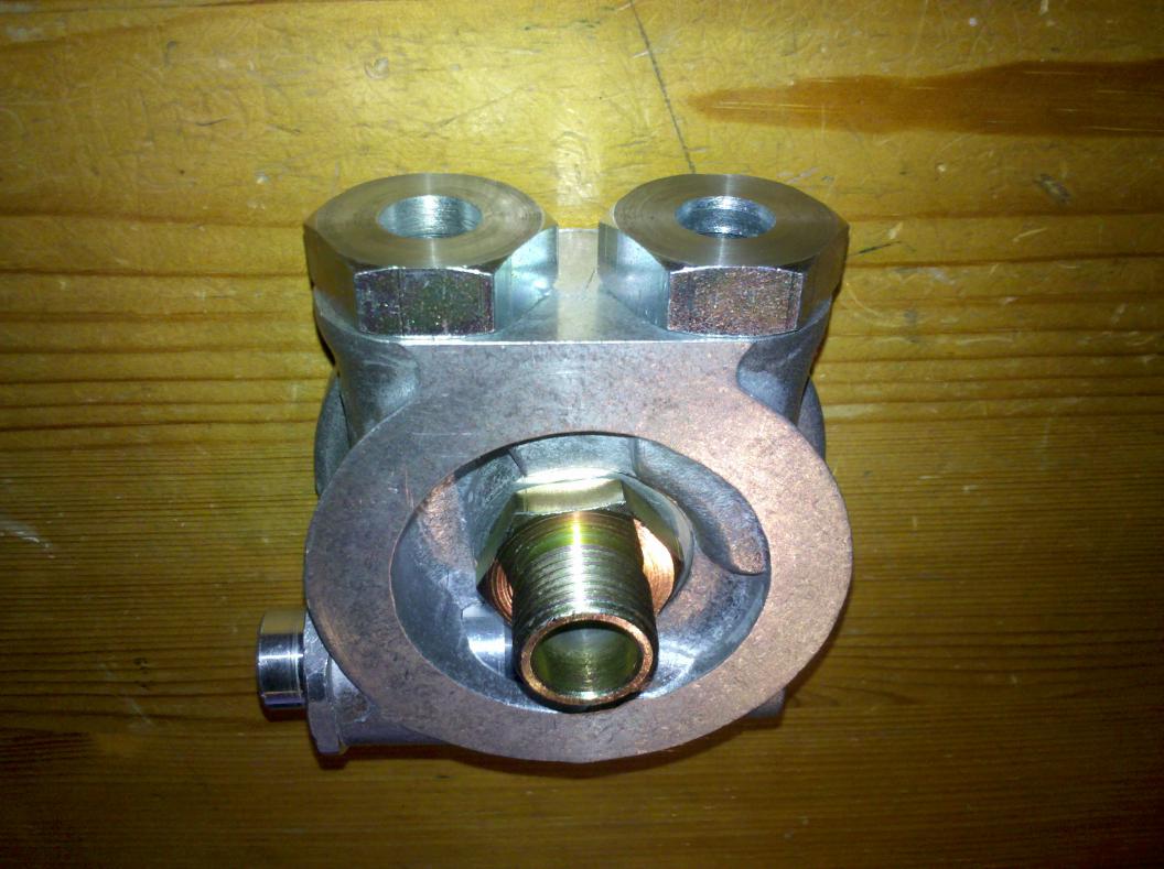

Grundsätzlich setzt du schon mal richtig an.
Eine Frage stellt sich mir jedoch die wir noch nicht geklärt haben. Baust du das als Einzelteil nur für dich, oder möchtest du das ganze in Serie bauen?
Als Einzelanfertigung gefällt mir die Lösung mit dem Einstich sehr gut, die wird aber aufgrund der doch sehr hohen Fertigungstoleranz nicht auf allen Motoren passen, auch wenn es immer der GS Motor ist.
Das war übrigens das größte Problem die ganzen Teile so zu konstruieren das sie immer passen und funktionieren.
Mit der Flächendichtung wäre ich sehr vorsichtig. Eine Verschraubung mit drei Schrauben, und der Ausdehnung des GS Motors könnte dazu führen das es schnell undicht wird. In Verbindung mit 3.5 Bar Druck im Gehäuse reicht das um sich auf dem eigenen Öl weg zu schmeißen.
Und wir haben zum Beispiel die ersten Prototypen aus Plexiglas gefräst, du kannst sehen ob der Ölfluss funktioniert, und die Kosten halten sich gering.
Wenn genug Nachfrage besteht, kann ich gerne noch ne Sammelbestellung auflegen, aber ich werde nicht wieder wie bei den letzten malen das alles bauen lassen und dann drauf sitzen bleiben. Diesmal nur gegen feste Zusage und Vorkasse.

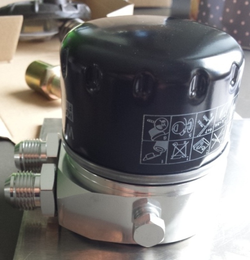

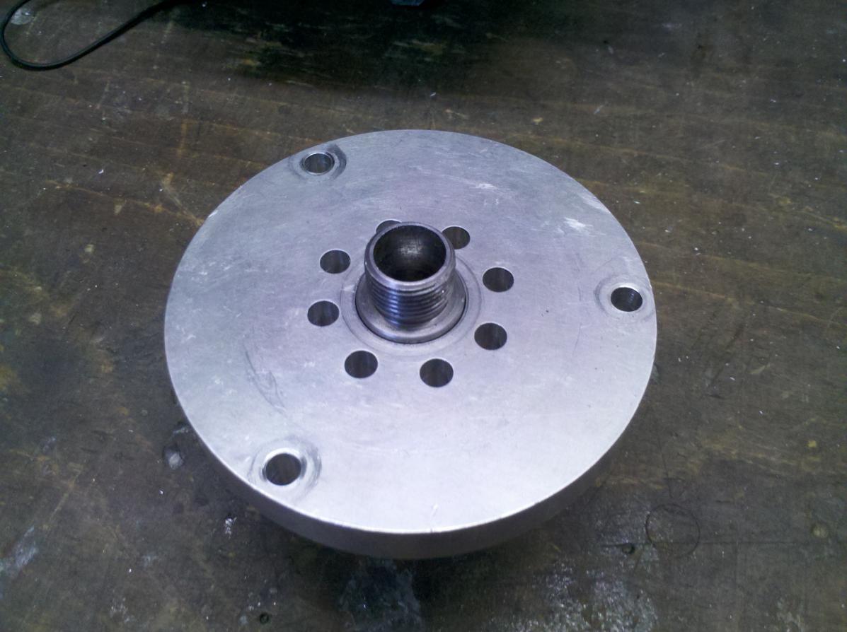

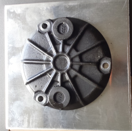

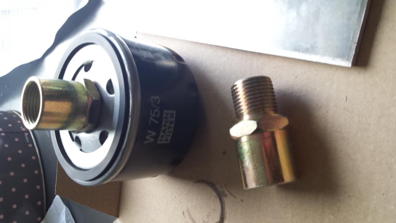

Heute ist das erste Material gekommen.
Hier mal schnell fotografiert für den ersten Eindruck.
5er Alublech ALMG3
Der Adapter und der Filter.
Für das Rohr zum Rücklauf gibts jetzt zwei alternativen.
Entweder mit einem Außengewinde versehen lassen und dann einfach auf den mitgelieferten Adapter aufschrauben oder direkt ein Rohr drehen lassen, dass durch den Adapter reicht. Anstatt den Sechskannt dann einfach einen kleinen Flansch, der zum Adapter abdichten kann und den Adapter an die Grundplatte anpresst. Bin mir noch nicht schlüssig wie ich es mache.
Aber soweit könnte das hinhauen
Jetzt muss aber erst die Motoraufhängung geschweißt werden. Irgendwann nächste Woche wenn der Kollege Zeit hat.
Dann baue ich das Teil mal dran, bzw. muss erst mal noch zu meinem Dreher gehen und mal vorsichtig anfragen ob er mir das relativ kurzfristig machen könnte. Immer der Ärger wenn man bei anderen am Hintern kratzen muss.
Hier mal die ersten Bildas.
EDIT: diese Alu-Grundplatte bleibt ja dran. Die wird beim Öl/Filterwechsel nicht abgemacht. Ich mache an die unterste Stelle noch ein 8er oder 10er Gewinde rein. Da kommt dann eine Schraube rein, die man zum kompletten ablassen des Öles rausdrehen kann. Sonst bleibt ja immer etwas hinter dieser Platte stehen. Da kommt aber nur ein Aludichtring drauf und nix Flüssiges
Nochn Edit: das mit der Schraube kann ich glaube ich abhaken. Habe nochmal auf die Bilder geschaut. Ich glaube das wird dann doch zu eng. Egal, dann muss die Platte dann doch runter beim Ölwechsel

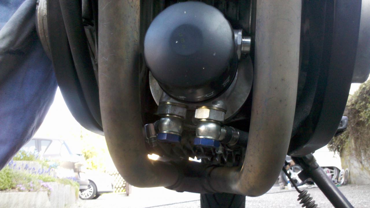

habe, da der Adapter von JK Anfang Juli(Alpentour Mitte Juli) noch nicht da war, einen Ölfilterdeckel mit Original Dichtung konstruiert und fräsen lassen. Mit dem selbstgebauten Adapter für den Rücklauf dann das Ganze auf die GS500 montiert. Sie wird seit 4 Wochen ca 3000Km mit aussenligendem Ölfilter gefahren.
Das bringt aufgrund der grösseren Ölmenge/Aussenliegendem Ölfilter schon eine Verbesserung der thermischen Eigenschaften. Motortemperatur nur noch sehr selten über 120Grad.
Wenn die schon seit längerem bestellen Teile endlich kommen werde ich einen externen Adapter mit Thermostat für den Ölkühler dranbauen. Das baut schon einige Zentimeter auf und hat auch sein Gewicht, deshalb muss das erst mal getestet werden. Die nächste Tour steht demnächst an, die sollte dann mit Ölkühler stattfinden.
Von Experimenten ohne die Originale Öldeckeldichtung würde ich dringend abraten, da ist einfach zu wenig Material. Und wie Goose schon berichtet hat ist das sehr gefährlich wenn dann Öl austritt.
Der Adapter von JK ist vom Preis Leistungsverhältnis OK, war aber leider Juli noch nicht verfügbar sonst hätte ich den genommen.
Werde dann nochmal berichten.

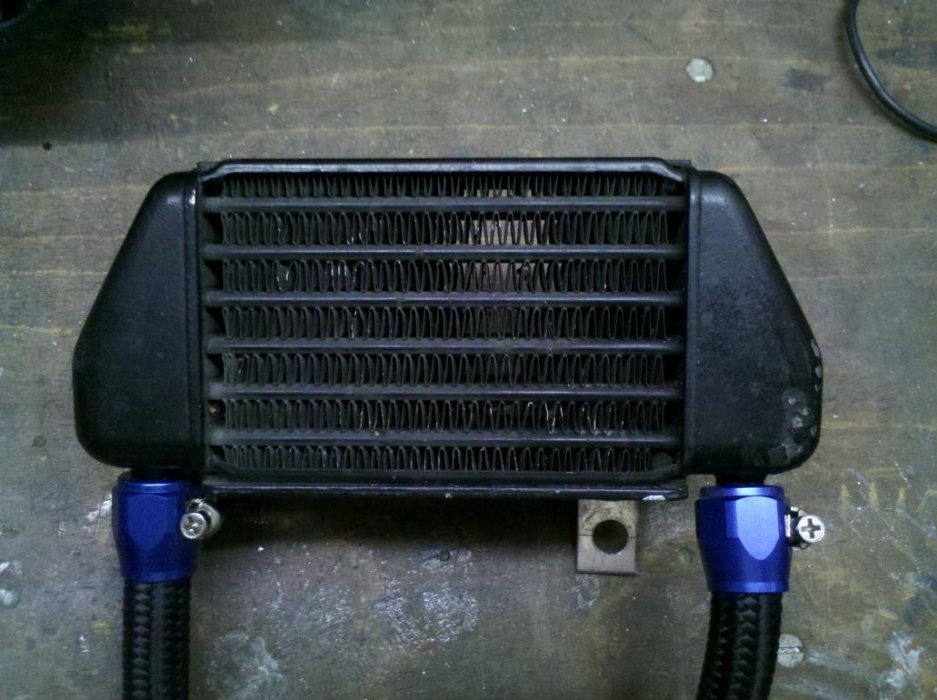

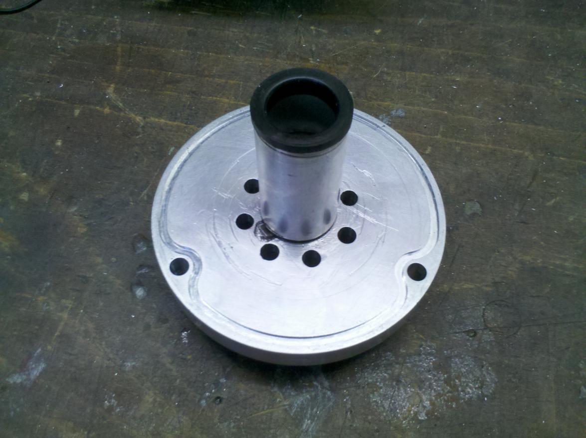

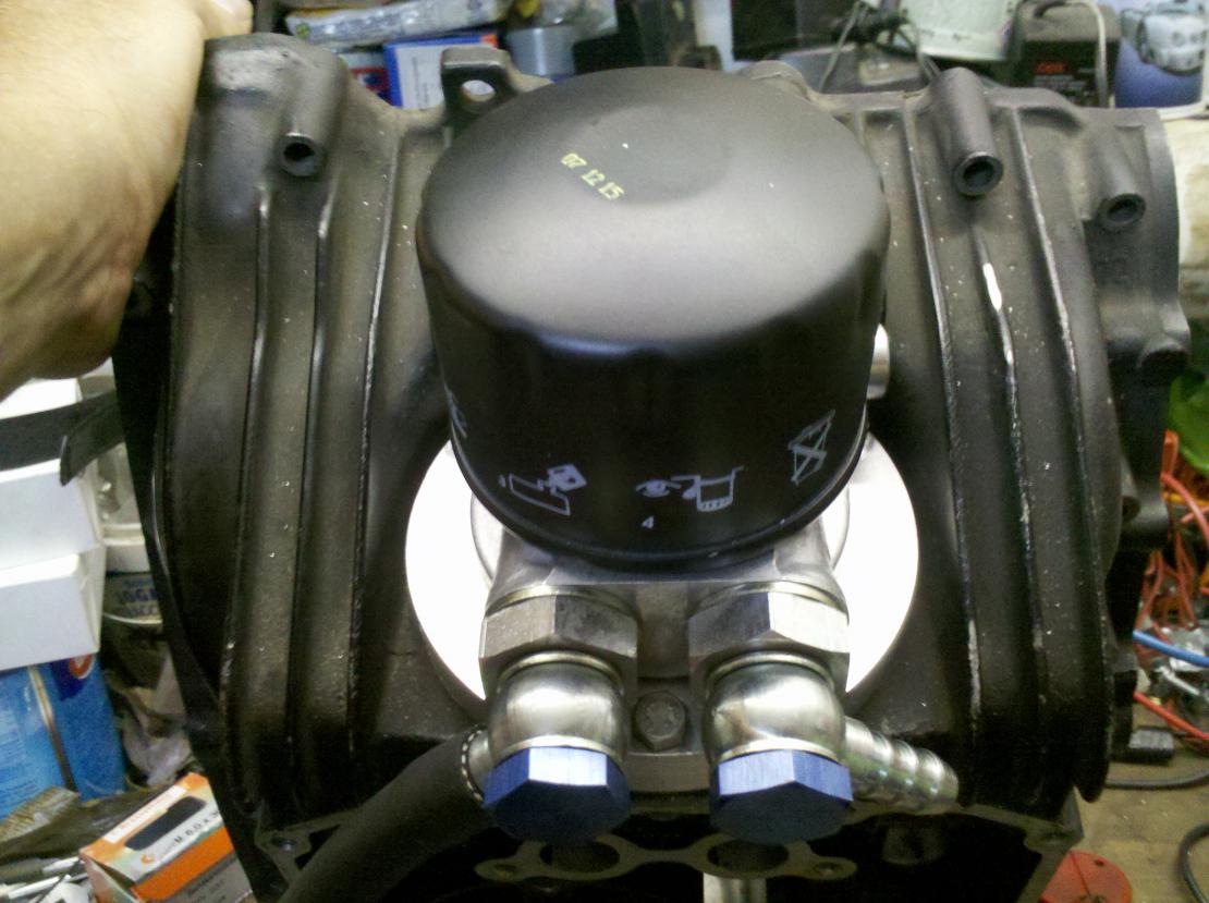

hier mal ein paar Bilder.
Werd die Teile beim nächsten Ölwechsel einbauen(Hab mir 4 Adapterplatten fräsen lassen, man weiss ja nie ob was schief geht). Momentan läuft einer der Adapter ohne Kühler, nur mit aussenliegendem Ölfilter inzwischen schon seit 5000km. Als Zwischenlössung wurde ein Ölfilterkühlring angebracht. Ist aber nicht wirklich eine Alternative und bringt nur bedingt was.
Die Schlauchanschlüsse des Adapters wurden abgedreht und ein M14x1,5mm Gewinde für die Hohlschraube reingeschnitten.
Der Ölkühler stammt von einer BMW.
Gruss

Cool... ist ja auch genau meine Lösung. Funktioniert doch.
Hast Du als Dichtung den Dichtring vom originalen Ölfilter genommen ? Das hatte ich mir noch überlegt.
Was fürn Kühler hast Du genommen ? Sieht ganz gut aus. Nicht so plumb.
EDIT: nicht GANZ meine Lösung. Bei mir kommt ja ausschliesslich die "gefährliche" Flüssigdichtung hin

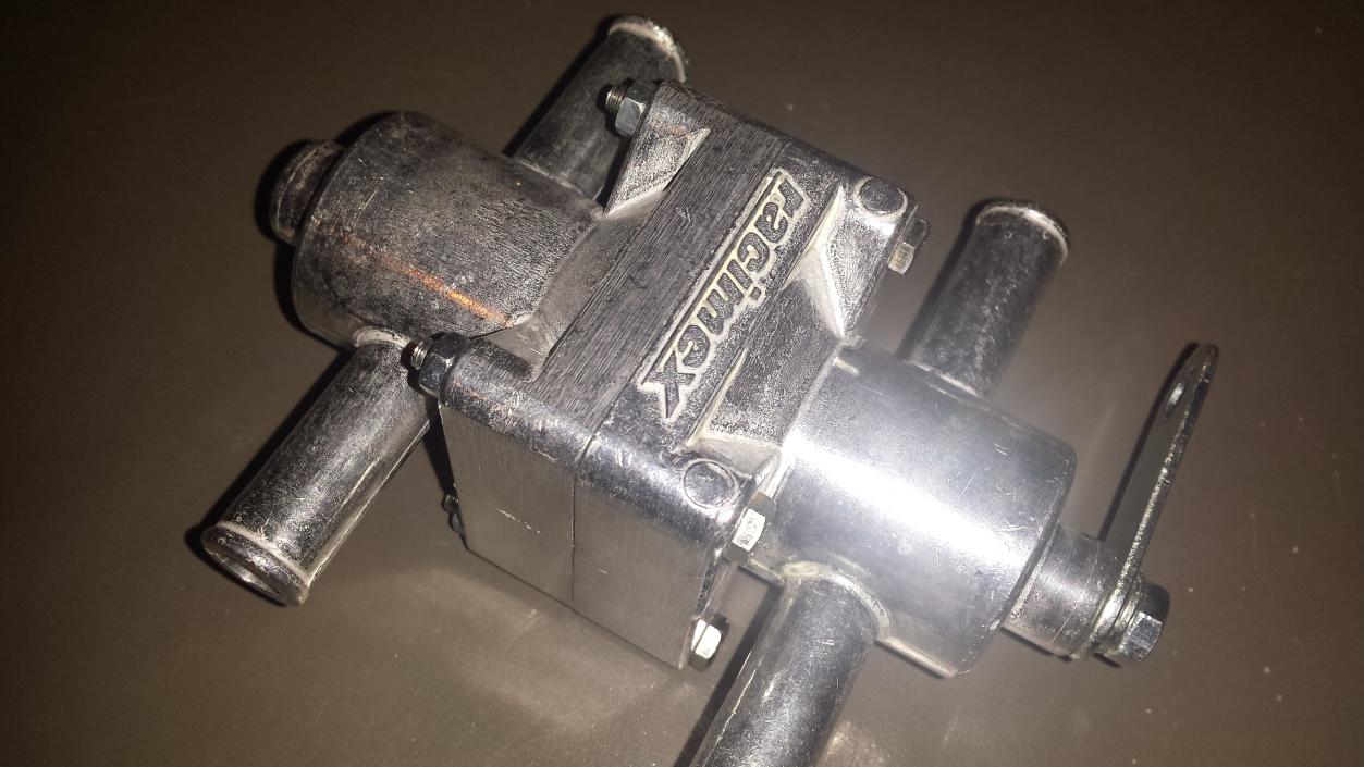

Habe mir mal ein Thermostat besorgt. Das Racimex gefällt mir vom Arbeitsprinzip recht gut.
Es fängt sich bei ca. 75 Grad an zu schließen und ist bei 80 Grad ganz zu. Heißt hier dass ab dann das Öl durch den Kühler muss
Abmessungen:
Breit 125 mm über alles
Hoch / Tief 50 mm
Anschlüsse 12 mm AD
Die Anschlüsse könnten etwas dünner sein, aber das wird schon irgendwie machbar sein.

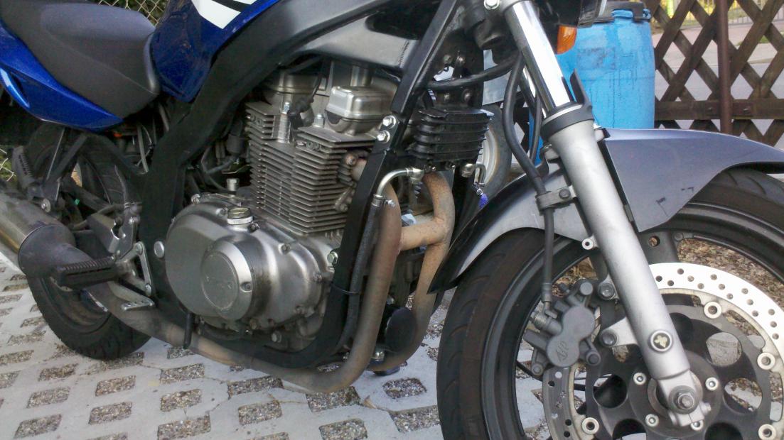

Ölkühler mit Thermostat ist nun endlich drin.
Das bedeutet endlich keine Temperaturen über 100°C mehr.
Durch das Thermostat bleibt die Dauer der Warmlaufphase wie gehabt.
Also auch kein Problem im Winter.
Da das Thermostat bei 80°C aufmacht stellt sich selbst bei strammer Fahrt eine Temperatur von 90°C ein. Das sollte der Lebensdauer des Motors entgegenkommen.
Ich werde die restlichen 3 Adapter die ich habe noch verbauen wenn ich die ensprechenden Mopped's im Netz finde.
Bei Modellen mit Drehzahlmesserwelle muss der Kühler höhergesetzt werden, ist aber kein Problem. Der Kabelbaum muss dazu umglegt werden, ist aber auch kein Problem.
Den Ölkühler der BMW habe ich nicht eingebaut, der war mir zu groß, ist jetzt einer von der Hyosung 125. Falls man eine grössere Kühlleistung will kann auch ein breiterer eingebaut werden.
Hätte ich fast vergessen, die Hupe muss natürlich auch weg/versetzt werden.
Die Kabelbinder mit denen die Ölschläuche fixiert sind(war eigentlich nicht wirklich nötig, nur zur Sicherheit) verschwinden auch noch, hab schon was muss aber noch lackiert werden.
Wenns fertig ist mach ich noch ein paar Bilder.
Gruss Hecktik
