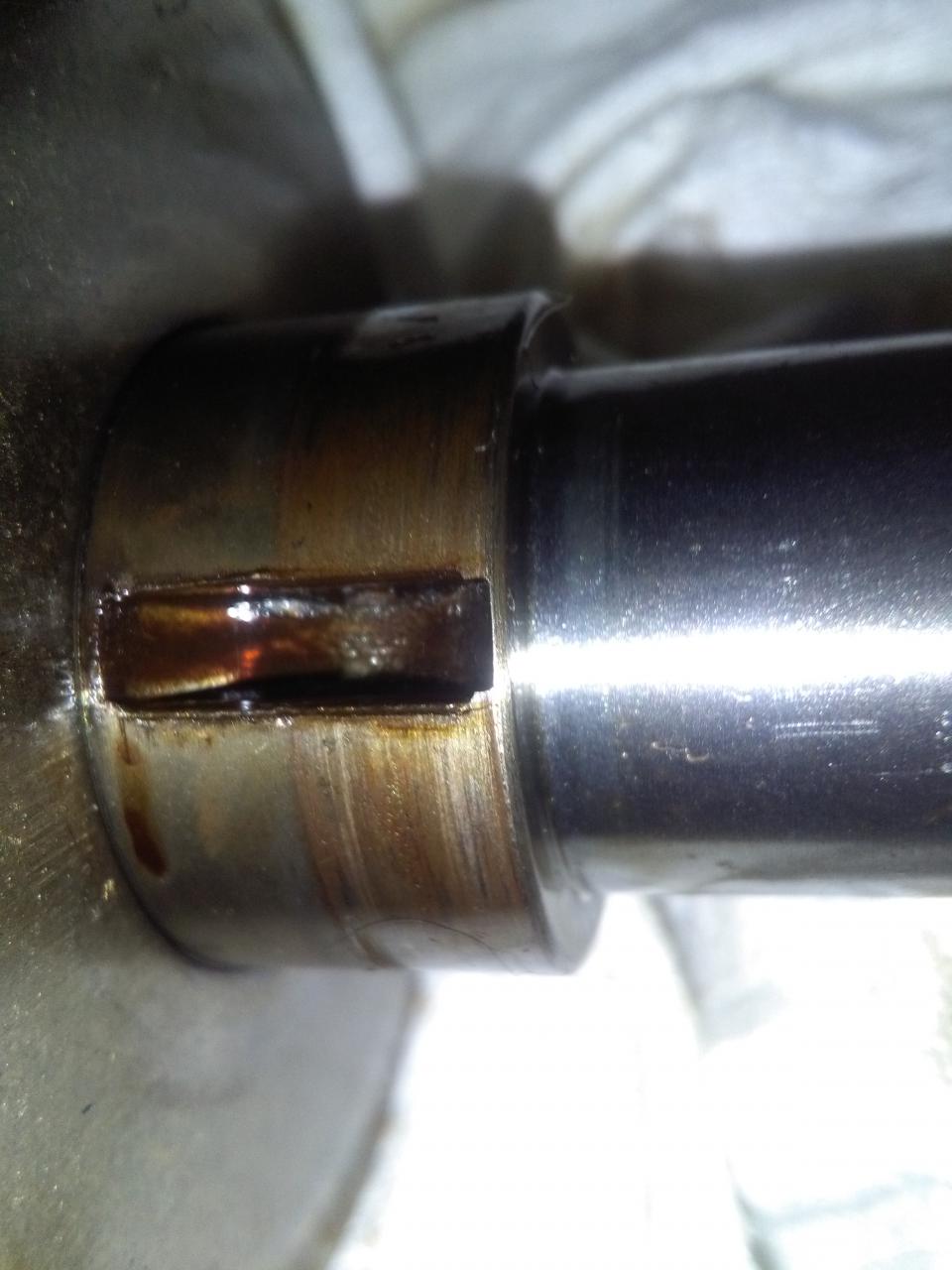

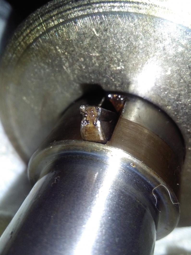

Alt 22.04.2017, 19:52:12   #22
caddy
Registriert seit: 15.02.2016
Beiträge: 376
Weil hier nichts kommt werde ich mal auflösen. Auf den Bildern kann man sehen wie die Keilfeder und Aufnahmen ausgeschlagen ist.
