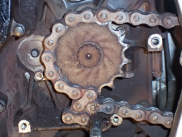

Kette lose? (Rasselt über den Hauptständer.) -> Durchhang prüfen.
Nicht zu nonchalant damit. Das Endstadium kann so aussehen:
http://i72.photobucket.com/albums/i1...Image00005.jpg
Der Besitzer hat das so umschrieben: "GS tried to kill me."
