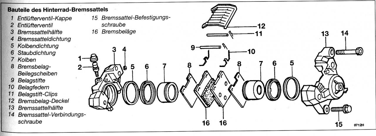

ich meine die Bauteile mit der Nummer 10.
Habs mal kurz gescannt.

Ja.. nr 10 ist dafür da nr 8 an den Bremsbelägen zu halten...
und nr 8 ist wie gesagt meines Wissens (abhängig von den Bremsbelägen) überflüssig.

Nummer 10, also die Federn, sind notwendig!
Ansonsten können sich die Bremsklötze auf den Stiften zwischen Scheibe und Koben frei hin und her bewegen. Das wird kein Bremsen bedeuten ohne Betätigung, dafür reicht die Anpreßkraft nicht, aber ein Erhitzen hast Du damit demnoch.

Ohne 10 bewegt es sich frei hin und her, 10 sorgt aber für einen Reibwiderstand zwischen den Stiften und den Bremsklötzen.

Aber bei der GS. An der GS drücken sie von unten gegen die Stifte und in der Mitte von oben auf den Bremsklotz. Darum sind da dünnere Trägerplatten auch nicht so problematisch wie bei den alten Bremssätteln vorne.

Die Belagfedern drücken von unten gegen die beiden Belagstifte und sind über den Bremsbelag "geclipst".

Die Bremsklötze sind durch die Reibung zwischen den Trägerplatten (der Bremsklötze) und den Stiften etwas gehemmt.
Beim Betätigen der Bremse "kippen" die Bremsklötze leicht in Richtung Bremsscheibe, wenn die Bremse freigegeben wird, gehen die Bremskolben zurück und die Trägerplatten mit den Belägen drauf "kippen" wieder zurück.
Darum sind die Federn auch notwendig, sonst wird das "Kippen" nicht in dem gewünschten Maße erzwungen.
