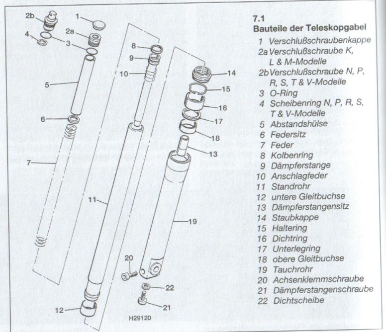

Hi Leute,
ich habe heute mal die Gabel auseinandergenommen und neue Federn/Öl eingefüllt sowie die Simmerringe erneuert.
Dabei ist mir aufgefallen, daß in der Gabel weder Abstandshülsen zwischen Federn und Verschlußschrauben waren noch die Dämpferstange einen abnehmbaren Dämpferstangensitz aufwies.
Beides wird jedoch im Haynes-Buch (blau) beschrieben. Gibt es da unterschiedliche Modelle? Ich habe ein 92er N-Modell.

Standard Re: fehlende Teile beim Gabelöffnen
Wenn keine Distanzhülsen da sind, dann hast du wohl keine Originalfedern mehr drinne.
Interessieren würde mich, was du mit "Dämpferstangensitz" meinst? Dazu kann ich im WHB nix finden. Scan doch bitte mal die entsprechende Seite aus deinem Reparaturbuch.
Die Gabel ist schon wieder komplett zusammen und eingebaut. Bilder mach ich da jetzt keine mehr.
Wie gesagt waren alle Teile vorhanden außer Nr. 5 Abstandshülse (ist klar wegen der längeren Feder) und Nr. 13 Dämpferstangensitz.
