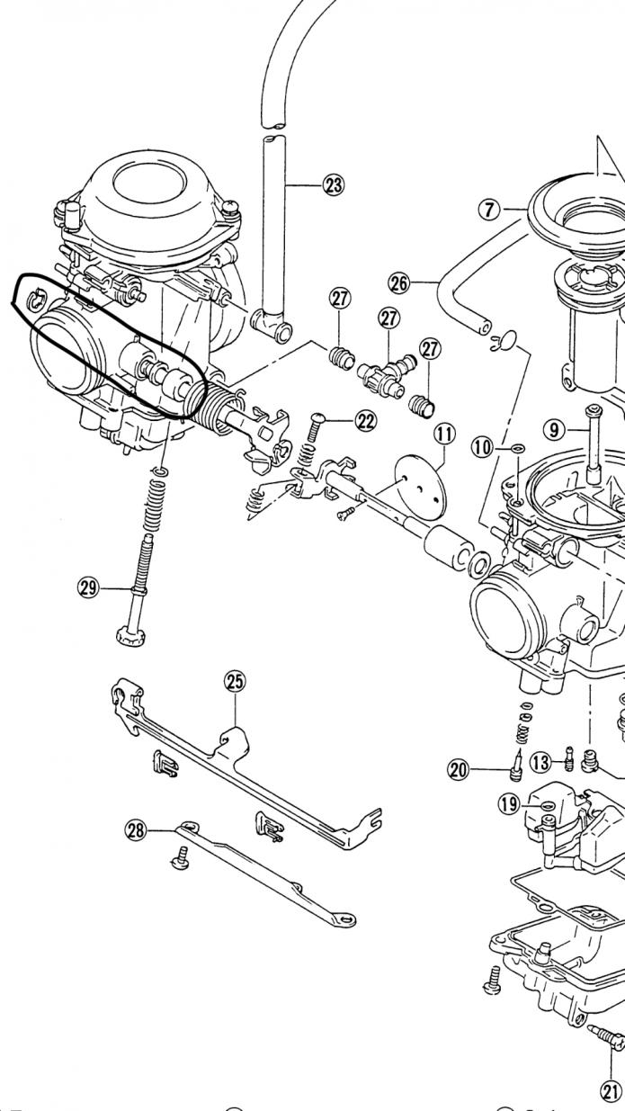

Habe aber nur eine Frage, ob es möglich ist, dass Falscluft an diesem Punkt gezogen werden kann (siehe Anhang).
Bis jetzt das einzige was mir vielleicht offene wäre.
Werde den Vergaser gleich nochmal einbauen und das beachten, was du aufgezählt hast.

Wäre eine Möglichkeit wenn die Lagerung der Welle ausgeschlagen ist und die Drosselklappen-Welle Spiel hat. Aber dann hätte dir das langsame Abtouren vor der Zerlegung auffallen sollen.
Michael

Habe aber nochmals mit dem Bremsenreiniger nachgeprüft und diese Stelle gefunden, die Luft zieht (siehe Anhang)
Werde sie morgen unter die Lupe nehmen.

Ich hatte auch ein Problem mit Nebenluft an der Drosselklappenwelle, allerding auf der Aussenseite:
https://forum.gs-500.de/showthread.php?t=38133
Trotz dieser Lösung bin ich mit dem Vergaser nicht mehr richtig glücklich geworden, die liefen nie so richtig synchon. Ich vermute, daß auf der Innenseite wie bei dir die Drosselklappenwelle auch noch undicht war.
Gelöst habe ich es durch Einbau eines anderen Vergasers, der da nicht undicht ist.

Habe mir die Stelle (Welle) angeguckt.
Mein Ergebnis sieht wie folgt aus.
https://youtu.be/7G0fFBq84bA
Undichtigkeit wurde behoben.
Kontrolliert mit direktem Einsprühen mit Bremsenreiniger.
Restlichen Vergaser Bzw. Verbindungen zwischen „Motorblock - Vergaser - Luftfilter“ ebenfalls mit Bremsenreiniger eingesprüht.
