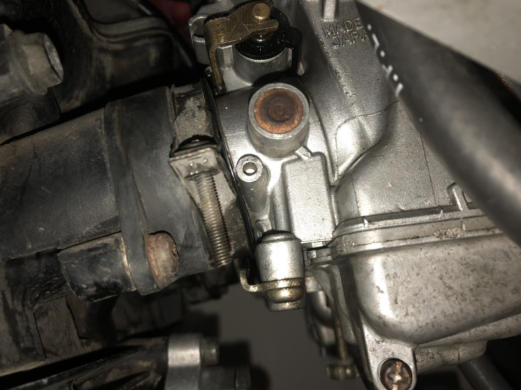

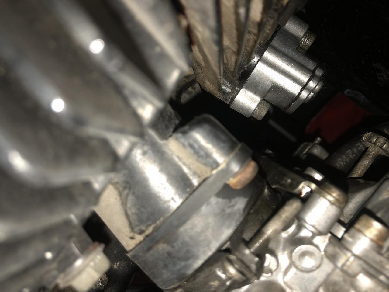

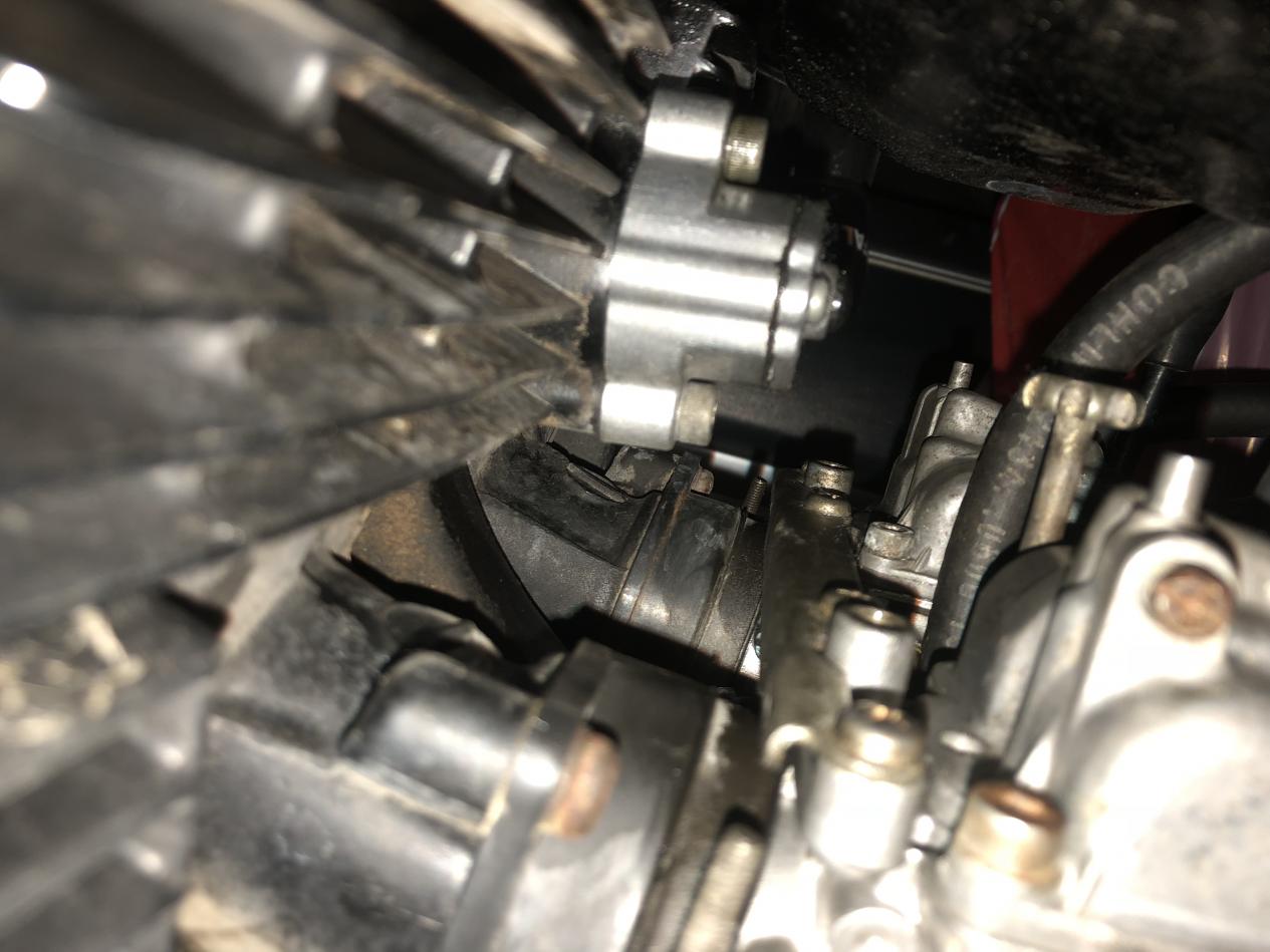

Ich fürchte da brauche ich mal Nachhilfe, wo die Kappen drauf sein müssten. Weiß leider nicht, welche die Stutzen zur Synchronisation sind.

Alt 21.05.2018, 19:57:55   #9
3y3joe
Registriert seit: 31.08.2015
Ort: Sinsheim
Beiträge: 894
Kilometer: 105000
Auf keinem der Bilder zu sehen, die sind oben an den Ansagstutzen zwischen Versager und Zylinder, aber die sind nicht für das metallische Geräusch verantwortlich.
auf einem sollte eine Gummikappe sitzen und vom anderen sollte ein Schlauch abgehen zum Benzinhahn

Alt 21.05.2018, 20:43:03   #11
crom
Ja da scheint eine Kappe drauf zu sein. Dann werde ich mal die Ventile einstellen lassen... selbst traue ich mir das nicht zu

Alt 23.05.2018, 05:26:09   #14
Beiträge: 3.438
Der Schlauch für den Benzinhahn geht innen am linken Vergaser ab.
...macht es das eigene unqualifizierte Geschreibsel besser, wenn man bei anderen Haare in der Suppe sucht?
Da ich auch gerade einen Teller Suppe parat habe:
Vergaserdeckel unter Plastikkäppchen: Synchro-Anschlüsse
linker Vergaser innen: Unterdruckschlauch zum Benzinhahn
T-Stück mittig unten: Benzinschlauch zum Benzinhahn
Danke, weitermachen!
