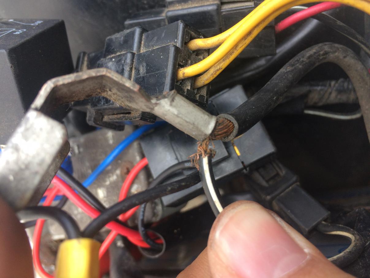

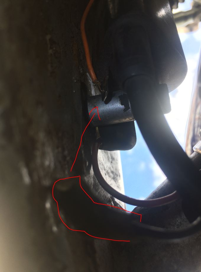

Ok hab den Scheinwerfer vorne aufgemacht, scheint keine schlechten Verbindungen zu geben. Bis zu nem bestimmten Punkt kann ich das sicher selbst nach Augenmaß prüfen, irgendwann wird aber wohl der Punkt kommen, an dem ich das wohl nen Fachmann machen lassen muss.
Hab auch unterm Sitz an der Batterie nachgeschaut, konnte nur das hier finden, was auf eine schlechte Verbindung hinweist. Reicht das ggf. schon als Fehlergrund?
PS. Vielen Dank an Berndy für den Schaltplan!

Aha! Jetzt geht der Anlasser auch nicht mehr. Strom fließt, Neutral-Leuchte leuchtet auf, aber sie lässt sich nicht starten. Hab während meiner Inspektion von Kontakten unter der Scheinwerferabdeckung sowie unter dem Sitz ein paar Kontakte getrennt und wieder verbunden, seitdem springt sie nicht mehr an. Ggf. liegt der Fehler dann an einer dieser Stellen?

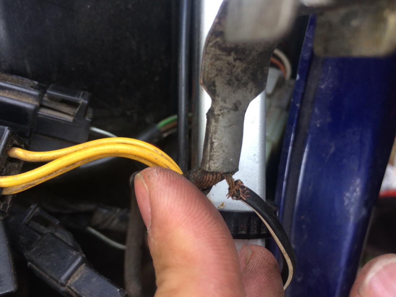

So Verbindungen hinten an der Batterie erneuert und nun läuft sie auch wieder, sprich die abgefranzten Kupferdrähte an der Batterie waren für das Nichtanspringen verantwortlich. Neue Verbindung auf dem Foto.
Die lose Verbindung ist nur von der Griffheizung.
Leider hat das beim Scheinwerfer noch keine Änderung gebracht, muss mir wohl weiter alle Kabelverbindungen ansehen.

Dein Kabel an + sieht aber sehr dünn aus. Da muss auch so viel Strom durch wie bei Minus!
Alt 15.09.2018, 19:15:25   #13
Beiträge: 830
Das ist nur das Zusatzkabel für die Griffheizung, siehe oben
