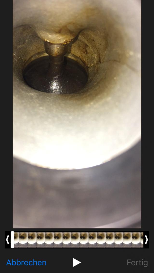

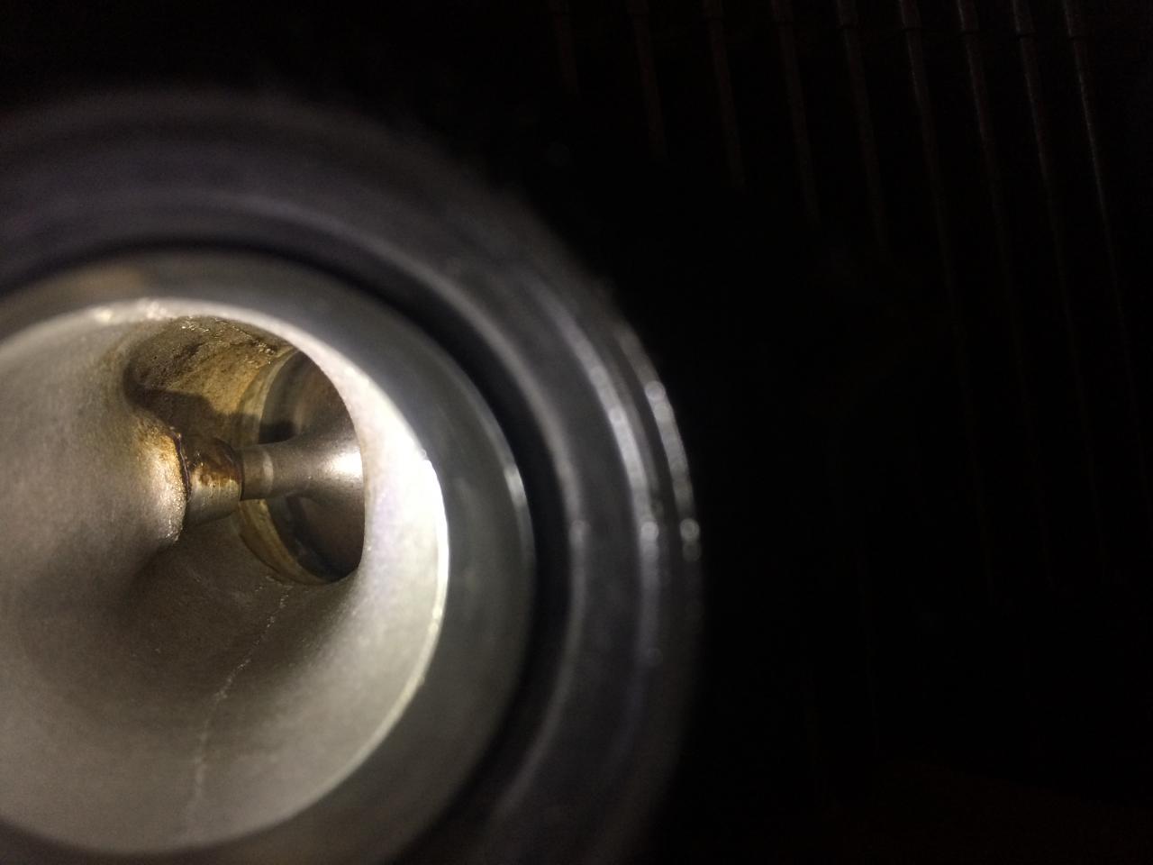

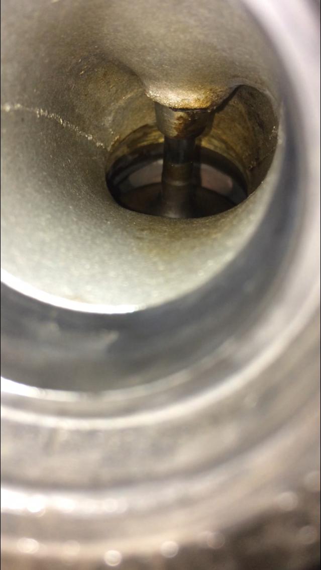

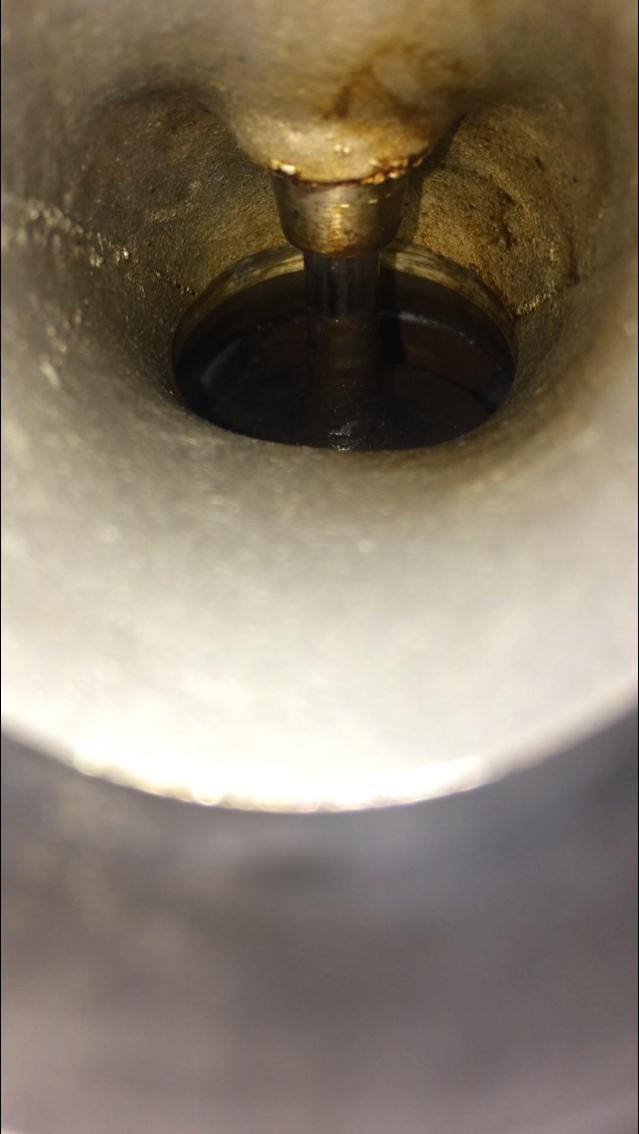

Hier nochmal der Vergleich der Ventile offen und geschlossen.
Man sieht deutlich wie verschmandet der linke brennraum (Boden Auslass Ventil) und das Einlass Ventil selbst ist. Voll mit Russ / Benzin was überall klebt.
Im Vergleich zur rechten Seite, schön silbern und klar.
1. links zu
2. links offen
3. rechts zu
4. rechts offen

Ja gut, hats denn nun gezündet oder nicht? Darum gehts doch erstmal und nicht ums Ventile schauen. Wenn du mehr sehen willst besorg dir ne Endoskopkamera. Kannste überall anschließen und mit dem Spiegel kannste die Ventile auch von unten betrachten

Hab so ein Teil aber der Spiegel ist zu groß leider.
Brennraum sind normal aus, ferrust halt und links feucht im Benzin..
Ich werde es die Tage dann nochmal mit dem bremsen Reiniger versuchen
