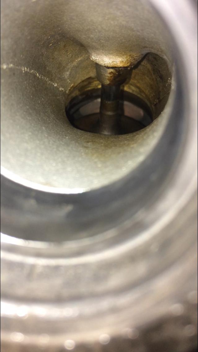

Ich habe jetzt auch nochmal kompressionen geprüft, links 6,1 bar, rechts 6,5 bar (liegt aber wohl daran das rechts natürlich wesentlich wärmer war)
Also das passt auch.
Tatsächlich ist der linke brennraum natürlich optisch wesentlich feuchter als der rechte (nahezu trocken), hatte aber schonmal die kerzen über eine nacht raus gelassen zum verdunsten, das hatte auch nichts gebracht
Pphil321 ist offline   Mit Zitat antworten

Hier nochmal der Vergleich der Ventile offen und geschlossen.
Man sieht deutlich wie verschmandet der linke brennraum (Boden Auslass Ventil) und das Einlass Ventil selbst ist. Voll mit Russ / Benzin was überall klebt.
Im Vergleich zur rechten Seite, schön silbern und klar.
1. links zu
2. links offen
3. rechts zu
4. rechts offen

Ja gut, hats denn nun gezündet oder nicht? Darum gehts doch erstmal und nicht ums Ventile schauen. Wenn du mehr sehen willst besorg dir ne Endoskopkamera. Kannste überall anschließen und mit dem Spiegel kannste die Ventile auch von unten betrachten
Alt 25.11.2018, 19:38:47   #33
Pphil321
Registriert seit: 23.11.2018
Beiträge: 59
Hab so ein Teil aber der Spiegel ist zu groß leider.
Brennraum sind normal aus, ferrust halt und links feucht im Benzin..
Ich werde es die Tage dann nochmal mit dem bremsen Reiniger versuchen
