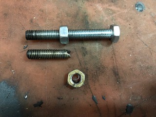

Hier noch ein Foto der originalen Einstellschraube und der Test-Schraube

Man muss da schon feinfühlig sein. Der Widerstand ist so, dass man gerade spürt, dass sich die Schraube etwas schwerer drehen lässt. Das ist genau der Punkt, an dem die Druckstange gerade am Druckstück anliegt. Danach eine viertel Umdrehung zurück damit etwas Luft zwischen Druckstange und Druckstück ist.
Und ja, es sind nur wenige Gewindegänge am Ende der Einstellschraube, die übrig bleiben. Die Schraube ist also fast ganz weg. Guck auf den Bildern in dem link oben.

Nein. Die Druckstange drückt immer auf den selben Punkt im Kupplungspaket, der liegt fast ganz außen. Das Paket wird bei Verschleiß in sich dünner und damit wandert der Punkt nach links. Somit kann man bei neuen Belägen die Schraube der Kupplungsschnecke weiter rein drehen.
