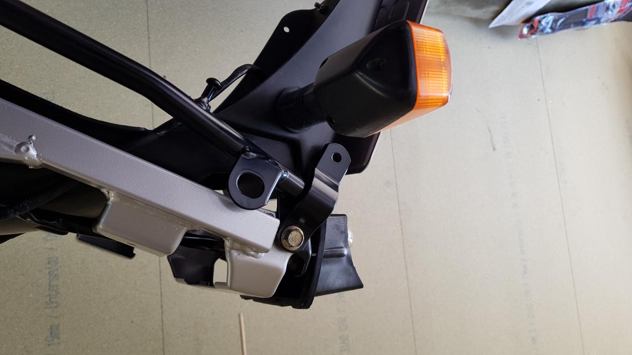

Servus!
Vor der Restaurierung waren an meiner GS zusammen mit der hinteren Schraube des Hilfsrahmens jeweils links und rechts ein kleiner Blechbügel verbaut. Die haben unterhalb vom Hilfsrahmen nochmal eine Bohrung. Mein alter Spritzschutz hatte an der Stelle auch Bohrungen, war aber nicht befestigt.
Ich dachte also, dass hier der Spritzschutz nochmal festgeschraubt wird. Aber mein "neuer gebrauchter" Spritzschutz (der alte hatte einen großen Riss) hat hier keine Bohrungen aber dafür Druckstellen von Schrauben.
Im Ersatzteilkatalog habe ich die Dinger nicht gefunden.
Weiß jemand für was die da sind und ob die original da hingehören???

Das Bild steht auf dem Kopf.
Die gehören original da hin.
Könnte mir vorstellen, dass das Halteösen für die Sicherung von Gepäck sein sollen.
Möglicherweise auch Befestigungspunkte für andere Blinker.
Man müsste jetzt mal gucken, wie die GS im Original in Japan zugelassen wurde.
Bei den neueren Modellen gibts die Ösen nicht mehr.

Hallo Andi,
an der Lasche ist bei mir, bei zweien, der Gepäckträger befestigt. Bei anderen wird wohl was angeschweißt, ist bei dem Teilelager so gemacht. Kannst ja auch mal hier gucken http://forum.gs-500.de/showthread.php?t=33092 . Hier ist auch nix zu finden https://images.cmsnl.com/img/partsli...g-40b_738d.gif .
Wäre nett, wenn du mal ein Baujahr im Profil angeben würdest, hab deswegen deine Beiträge durchsucht.

Servus!
Wenn es original so ist, dann lass ich es erstmal so.
Das mit dem Topcase-Träger kann gut sein. Hab gerade mal gegruscht: so einen Topcase-Träger habe ich auch noch liegen. Der kommt mit seiner Befestigung ungefähr in die Nähe dieser Löcher. Daran hab ich nur nicht gedacht, weil dieser Träger nie an diesem Mopped war.
Optimal ist das aber nicht. Ist irgendiwe eine seltsame Konstruktion. Die Lasche ist ja oben nur an einer Schraube festgemacht. Wenn da etwas Last durch das Topcase kommt, dann dreht sich das einfach weg. Mich wundert es, dass Suzuki die entsprechende Lasche nicht einfach an den Hilfsrahmen geschweißt hat, wie im verlinkten Thread. Wäre viel stabiler und zwei Einzelteile weniger.
Wenn wir schon gerade beim Hilfsrahmen sind: die zwei Penöpl auf jeder Seite unten am Rahmen gehören dann wohl auch zu einem (Seiten-) Koffersystem. Order sind die nur Befestigungspunkte für eine Gepäckrolle oder Ähnliches?

Ist ja nur eine Stütze. Träger wird an den Punkten des Haltegriffes ja auch befestigt. In der gif sind die Bügel auch nicht zu sehen.
Die Penöpl sind wohl eher für ne Rolle oder Ähnliches. Hab mir nie Gedanken drum gemacht.

nee nee.
Original zur GS sind die Bügel nicht. Original sind sie nur zum Topcaseträger.
(Ich kenne sie von 5star-Trägern)

An meinem Lastesel ist ein Five Stars {Givi (Hepco & Becker)} - Träger verbaut. Da sind welche bei https://www.bing.com/images/search?v...bgAAAA&iss=VSI , http://www.bbburma.net/Riderhaus.htm
Beim Sonntagsmoped ists, vermutlich, ein, alter, Hepco & Becker Träger. Auch hier gibt's die wohl. Bei der Montage, am Sonntagsmoped, hab ich den Träger so angebracht wie er am Teileträger dran war.
