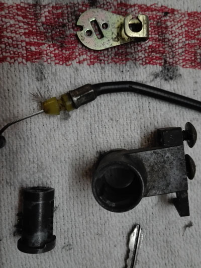

bei meinem Winterprojekt bin ich mittlerweile bei der oberen Gabelbrücke angekommen. Dort ist das Zündschloss nur in "Zündung an" zu drehen. Nach links geht nix. Auch mit "push" nicht. Igendwas klemmt da. Hat jemand eine Idee? Der einzige vorhandene Schlüssel ist auch nicht original.
Wenn alle Stricke reissen möchte ich mir einen Schlosssatz neu kaufen. Da gibt es welche die bei ebay neu 30€ kosten. Hat jemand so was schon verbaut und taugt das was?

...danke für die Antwort. Hab es heute ausgebaut, aber da ist irgendwas mechanisch abgenudelt. Nach rechts zum "Zündung an" geht es aber zum Absperren klemmt was. Der Vierkantbolzen will nicht rauskommen. Gut zu wisssen mit dem Chinakram.
Ist denn der Umbau des elektrischen Teils des Originalschlosses auf das Chinaschloss ohne große Probleme machbar? oder sind z.B. die Befestigungen anders. Weil elektrisch funktioniert mein altes...das wär dann gar nicht so schlecht mit der Idee des Umbaus.

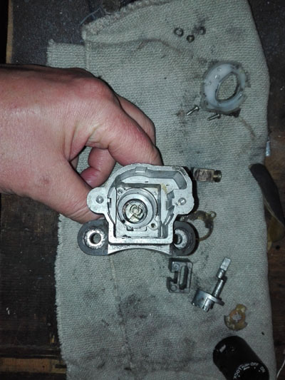

Habe das Teil jetzt mal von der Gabelbrücke abgebohrt und den elektrischen Teil ebenfalls abgebohrt.
Es scheint am Schließzylinder selber zu liegen. dort klemmt irgendwie eines der Plättchen. Weis jemand wie man den Zylinder aus dem Gehäuse bekommt?
Den der Sitzbankverriegelung habe ich problemlos mit dem Schlüssel entfernen können. (nachdem die beiden kleinen Kreuzschlitzschrauben auf der Rückseite entfernt wurden) Diesen könnte man dann wohl umcodieren...wenn das beim Tankdeckel auch so gehen würde, dann würde ein einzelnes Zündschloß wohl reichen.
