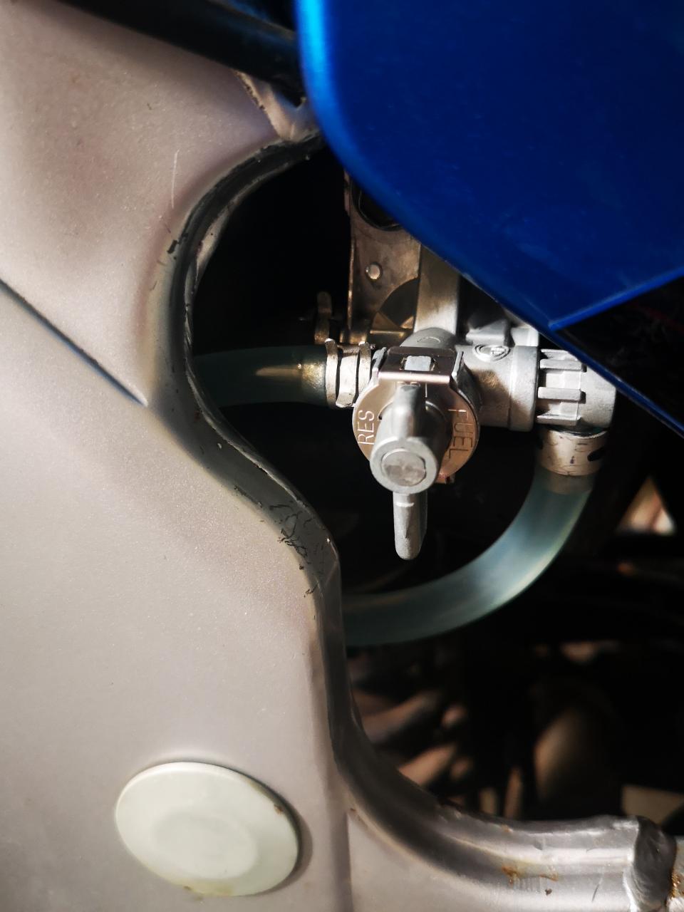

Na dann stell mal ein Bild ein vom BH!

Anbei das Bild

Alt 10.04.2020, 16:46:01   #11
Beiträge: 7.410
Und den Tankbh komplett geöffnet?

Alt 10.04.2020, 17:19:02   #13
Beiträge: 7.410
Zitat von Teommelfeuer1986 Beitrag anzeigen
Ja klar der ist komplett auf.... Also der am Tank meinste
Ich bin zwar weiblich und blond ich bau dir die Kiste am im Schlaf auseinander
Keine Ahnung, ob Du soviel Ahnung hast! Man stellt sich ja auch erstmal vor!
Und deine Schläuche sind nicht geknickt?

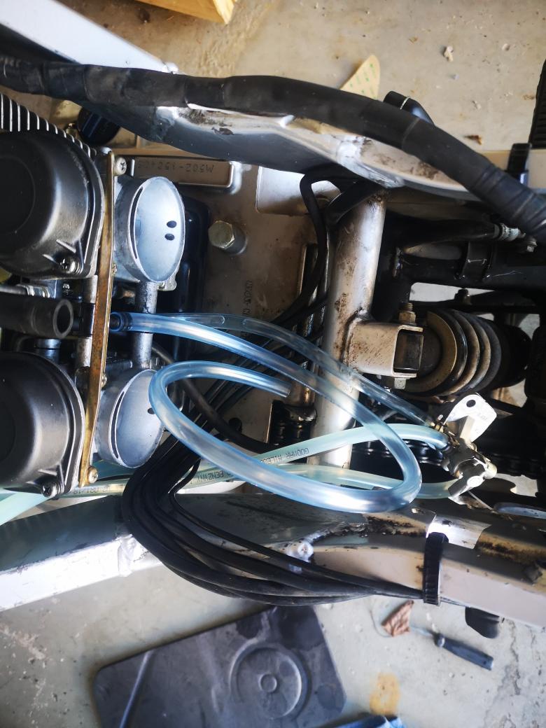

Der hier geht bei mir unten irgendwie bei der fuss raste raus wenn man auf dem bike sitzt rechts...
Alle anderen laufen wie in der Abbildung im forum
Vergaserentlüftung
Geht vom oberen T-Stück zwischen den Vergasern über die Airbox nach hinten zwischen Airbox und Batterie, und endet dort im Leeren.

Alt 11.04.2020, 10:18:57   #24
Teommelfeuer1986
Registriert seit: 09.04.2020
Beiträge: 15
Anbei es sind neue Schläuche dran....
wenn ich sie auf pri stelle macht sie die gleichen mucken....
Der benzinhahn ist neu.... Ich kann ihn noch auf Manuel umbauen vielleicht hilft das ja aber ich glaube es nicht. . Wenn das schon wieder ein vergaser Problem ist flipp ich bald aus....

So Freunde
ich denke sie läuft
Ich habe noch mal alle Schläuche neu gelegt und den letzten vom t Stück auch neu gemacht..... Alle so verlegt wie im plan weil das waren sie natürlich nicht.
benzinhahn auf manuell umgebaut....
Die Airbox war mein ich auch nicht richtig dicht....
Jetzt ist se 50 km schotten ring gefahren und läuft.... Ich hoffe es bleibt so
Danke euch

Wie kontrolliere ich ob der Schwimmer richtig arbeitet ???

Du hängst Schläuche an die Ablässe der Schwimmer und bindest sie nach oben.
Dann stellst du den Benzinhahn auf Pri und machst die Ablässe auf..
An den Schläuchen kannst du dann den Benzinstand in der Schwimmerkammer sehen.
Dieser sollte etwa auf Höhe der Trennlinie zwischen Vergaserkörper und Schwimmerkammer liegen.
