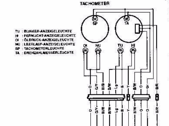

So der neue Tacho mit DZM ist da und ich wollte ihn gerade anschließen.
Leider ist der elektrische DZM nicht ein zusätzliches Kabel und man kann für den Rest einfach den alten Stecker anschließen, sondern der neue Tacho hat 2 Stecker (1x3 und 2x3) und noch zwei einzelkabel, wohindegen der alte Tacho nur einen 8Poligen Stecker hatte.
Daher die Frage, welches Kabel vom neuen Tacho an welches Kabel vom Kabelbaum ran muss.
Ich habe ehrlich gesagt wenig lust jedes Kabel einzeln zu prüfen, was es macht und wo es angeschlossen werden muss.
Lutzus ist offline   Mit Zitat antworten
Alt 23.05.2020, 20:05:04   #6
Beiträge: 5.327
Das ist die Originalbelegung der K4 (10sec. g...gle):
Hits:	815
Größe:	96,4 KB

Danke ich habe schon einige minuten die Suchaschine bemüht aber noch nicht wirtklich was gefunden womit ich arbeiten kann. Selbst jetzt nach deinem Post habe ich dieses Schaubild noch immer nicht gefunden.
Das Bild von dir zeigt mir immerhin schonmal die Steckebelegung des neuen Tacho, nun brauche ich noch die vom alten Kabelbaum.

Hättst aber auch gleich sagen können
Übrigends: Suche: suzuki gs500 service manual pdf , 3. Eintrag Treffer.
Hits:	864
Größe:	59,7 KB
