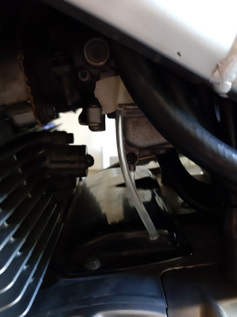

Frage Schwimmerstand ist OK
So, habe mit dem Schlauch Trick den Schwimmerstand geprüft, und dieser sah genau richtig aus.
Zum einen ist das schön, jedoch bleibt die Frage wo dann das Problem liegt.
Ich habe den Vergaser letztendlich heute drin gelassen und nichts weiter gemacht.
Eine Frage;
Bevor ich die Maschine gekauft habe stand sie mindestens 2 Monate in einer Garage, wie gesagt ist der Vergaser nicht Ultraschall gereinigt. Könnte es also ggf doch eine verstopfte Düse sein wo der Vergaserreiniger nicht ran kam?
Genau gesagt denke ich an die Standgas Düse, jedoch habe ich diese gestern erst raus genommen und durchgepustet, genau so wie die Kanäle der Düse, es kam auch aus 2 Löchern der Reiniger wieder raus, sprich es wirkt alles frei.
Ich bin sonst langsam auch am überlegen ob es irgendetwas an der Zündung sein kann, jedoch fährt sie wie gesagt ganz normal und hat das Problem nur beim oder kurz nach dem anhalten.
Vielen dank für die bisherigen Ratschläge, ich will meine Suzi noch nicht aufgeben und bleibe hartnäckig dran

Also, über Winter steht meine GS ca. 6 Monate und hat keine verstopften Düsen obwohl ich die Vergaser nie ablasse.
Meine Vergaser wurden auch noch nie ultraschallgereinigt.
Gefühlsmäßig würde ich behaupten, wenn es beim normalen Fahren keine Probleme gibt, dürften auch keine Düsen verstopft sein.
Es müsste etwas sein, das beim Bremsen schwappt oder sich bewegt.
Schwappen würde Benzin bei zu hohem Schwimmerstand. Das hast du aber überprüft und ausgeschlossen.
Bliebe eventuell noch ein Fremdkörper, der sich beim Bremsen vor eine Düse schiebt. (Halte ich für unwahrscheinlich, aber wer weiß.)
Ist es möglich, dass sich die Schläuche beim Bremsen eventuell abknicken? Z.B. weil ein zusätzlicher Benzinfilter verbaut ist?

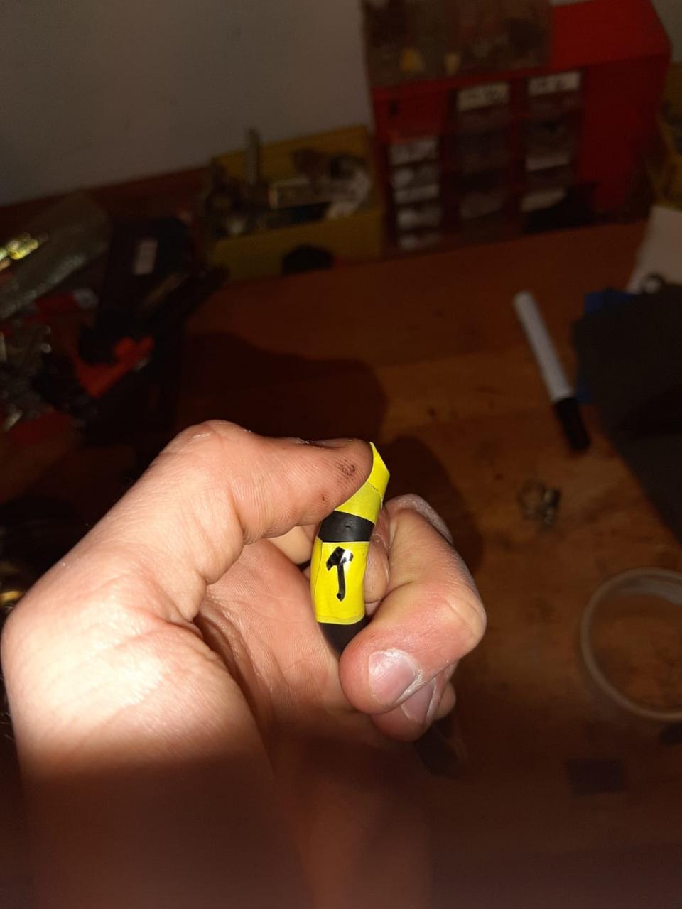

Ausrufezeichen Evtl Falschluft + Bild
So, habe heute den Tank nochmal abgenommen und mir alles genau angeguckt.
Musste dabei Feststellen, dass an den Ansaugstutzen zwischen Motor und Vergaser ganz feine Risse sind, jedoch gehen diese nicht bis zur Innenseite durch (Optisch zumindest).
Es wäre toll wenn jemand mit mehr Erfahrung (als ich) sich das Bild mal anschaut und seine Meinung dazu abgibt.

Optisch schwer zu beurteilen ob die durch gehen. Mit Bremsenreiniger im Standgas draufsprühen: Verändert sich die Drehzahl sind sie undicht. Aber egal was sie sind - die gehören sowieso neu (und auch die Oringe).

Neue Stutzen+neue Oringe - keine anderen Dichtmittel dazwischen. Dichtflächen ordentlich säubern - notfalls mit 1000er Schmirgelpapier abziehen.
Wenn du Falschluft definitiv ausschließen kannst (ganzen Bereich von Lufi bis Stutzen abgesprüht?), dann kann es nur mehr an der Einstellung der Gemischregulierschrauben (GMR) zur Standgasschraube (SG) liegen - diese Beiden bilden eine Art "kommunizierends" System. Um richtig Einzustellen, geht man von der Grundeinstellung der GMR aus. Dann stellt man die SG auf 1100rpm ein. Dann wird an beiden Vergasern die GMR die GLEICHE Umdrehungsanzahl hinein- ODER hinausgedreht, je nachdem in welche Richtung die Drehzahl zu steigen beginnt. Wenn die Drehzahl deutlich über 2000 hochgeht, die SG nach unten auf 1100 nachregeln und an den GMR weiterdrehen, ggf. wieder an der SG nachregeln, und so weiter bis es konstant bleibt. Dann kurze Gasstöße geben und auf Unterschwingen bzw. stabiles Abtouren bis auf Standgas achten. Sollte sie nur mehr langsam Abtouren ist man schon zu weit gegangen - dann wieder etwas zurückschrauben. Achtung nur kleine Schritte li und re vornehmen: immer nur 1/4-1/2 Umdrehung und dann prüfen (mit Gasstoß).
Mit dieser Methode kann man sich zur Einstellung der Vergaser behelfen, wenn man keine CO-Tester hat - ist natürlich ein bischen eine Spielerei, bis man den richtigen Arbeitspunkt (richtige Gemischanreicherung) gefunden hat.
Nochmals: Das funktioniert nur wenn Falschluft absolut ausgeschlossen werden kann.

So, es sind ein paar Tage vergangen wo ich durch Regen leider nicht viel testen konnte. Dafür hatte ich die Zeit genutzt mir die Suzi nochmal in aller Ruhe anzugucken.
Ich habe mal geguckt ob es irgendwo undichte Stellen gibt, oder ob ein Schlauch/ Kabel irgendwo gequetscht wird.
Mein bester Treffer war dann allerdings der Linke Vergaserdeckel, wo eine der Originalen Synchro kappen ersetzt wurde. Die neue Abditchung ist ein Schrumpfschlauf gewesen, da wird definitiv Falschluft durchkommen.
Zweite Sache ist, dass im Vergaser Deckel, dem schwarzen Plastik Teil oben, ein kleiner Haarriss ist, wo es wohl auch Falschluft geben wird.
Ich klebe morgen mit hochfesten Epoxitkleber das Plastikteil und probiere einen neuen Synchronippel zu bestellen.
Danach gucke ich mal wie sich der Motorlauf verändert und gebe dann Bescheid ob sich mein Problem erledigt hat.
In der Garage (sprich ohne Fahrtwind) läuft sie bereits runder und tourt nach einem Gasstoß schneller ab; Auf Bremsenreiniger reagiert sie Rechts garnicht mehr, sondern nur noch leicht links, wo die beiden Probleme hocken.
Ich melde mich, sobald es etwas nennenswertes neues gibt; Weiterhin vielen dank für die Hilfe

Frage Haar-Riss im Vakuumschlauch entdeckt
Schönen Samstag mittag euch allen;
Beim auseinander nehmen des Vergasers habe ich mal alle Schläuche mit der Ruhe eines Toten geprüft, und siehe da, im Unterdruckschlauch, Seite des Benzinhahns, war ein ganz feiner Haarriss, den man nur unter Spannung sehen konnte.
Ich vermute mal er hat ein wenig zu dem Salat beigetragen.
Nun meine Frage, ich muss einen neun Kaufen und habe die Maße vom alten genommen. Dabei kam ich auf 5x9mm (Innendurchmesser x Außendurchmesser).
Muss es ein Originaler sein oder kann ich jeden Schlauch da nehmen(Benzinfest und Temperaturbeständig natürlich)?
Online finde ich nur 5x10mm Schläuche, weiß einer ob das dann immernoch passt mit den Benzinleitungen daneben? Das ist da ja alles recht eng bemessen.
Zweite Frage, kennt jemand evtl die genauen Werk-Maße des Schlauchs?
Die genaue Messung war am Schlauchende 5.8mm, Wandstärke von 2mm und in der Mitte des Schlauchs, wo er nicht gedehnt war, kamen 9mm raus -> So kam ich auf die 5x9mm.
Danke schonmal im Voraus, genießt den Tag

Lächeln Aktueller Stand - Sie ist wohl Fertig
Schönen Abend an Alle die um die Uhrzeit noch durchs Forum stöbern.
Zu meiner Suzuki gibt es nun ein lang ersehntes Update, nämlich das vorerst letzte!
Ich habe heute die Suzuki wieder zusammengebaut und mal 50km getestet. In diesen 50km fuhr die Suzuki wie nie zuvor.
Es ist gefühlt ein anderes Motorrad; Ab jetzt kann ich all den Enthusiasmus und Engagement für die GS nachvollziehen und will eifrig mitmachen
Zum letztendlichen Fehlerbild, bzw allen Fehlern:
1. Als erstes waren die Ansaugstutzen zwischen dem Vergaser und Motor rissig und undicht - In folge dessen kamen neue dran
2. Der Vergaser wurde auf verdacht auf verstopfte düsen geöffnet und mit Vergaserreiniger mehrfach durchgepustet - brachte nichts
2.1 Der Vergaser wurde nach langem Gebastel zum Klassikfon zur Ultraschallbadreinigung und Inspektion geschickt.
Dies kann ich nur jedem, der Vergaserprobleme hat und nicht weiterkommt empfehlen! Er macht einen extrem guten Job für einen mehr als fairen Preis, bin sehr zufrieden und glaube, dass es die am besten investierten 10€ meines Lebens waren :P
2.2 Inspektionsergebnis: Ein gebrochenes Messingrohr unter dem Synchron-Anschluss und ein komplett verzogenes Vergasergehäuse - Nicht gut!
2.3 Klassikfon hat mir ein "neues" Vergasergehäuse besorgt und die alten Innereien verbaut - Ist nun in der Maschine und läuft wunderbar
3. Ventilspiel war daneben - Habe wie bereits erwähnt super Hilfe von Takoda bekommen!
Ich bin kein Experte, jedoch weiß ich ,dass die Motorbremse nach dem Anpassen des Ventilspiels sich extrem verbessert hat, sowie allgemein das Ansprechverhalten!
Ich empfehle jedem das Prüfen des Ventilspiels nicht aufzuschieben, weil es "schwierig" ist, die Verbesserung ist enorm! (Und wenn man ganz nett fragt hilft einem evtl Takoda )
4. Alle Benzinleitungen erneuert + Vakuumschlauch - Der Vakuumschlauch hatte einen Riss, die anderen waren unbestimmbar alt, alle Leitungen sind nun 8x12mm Maße.
An dieser Stelle danke Merle, habe die Schläuche letztendlich alle bei Schlauch-profi gehol.
5. Fahren und testen! Ein paar Anpassungen am Gemisch und die Welt ist perfekt. Habe seit der Fahrt heute mittag ein riesen Grinsen im Gesicht
Da mein Problem sich wohl jetzt dem Ende neigt, danke ich allen die mir auf meiner kleinen "Reise" geholfen, mitgegrübelt, oder auch nur mitgelesen haben!
Ohne euch, dem ganzen Forum, hätte ich meine Suzi wohl längst aufgegeben, großes Dankeschön dafür!
In der Zukunft wird es mit Sicherheit noch mehr Posts von mir geben, nur dann in einer anderen Forumskategorie.
Ich wünsche euch allen noch eine wunderbare Nacht und eine tolle, gesunde Saison!
Viele Grüße aus Düsseldorf
Gressqy ist offline   Mit Zitat antworten
