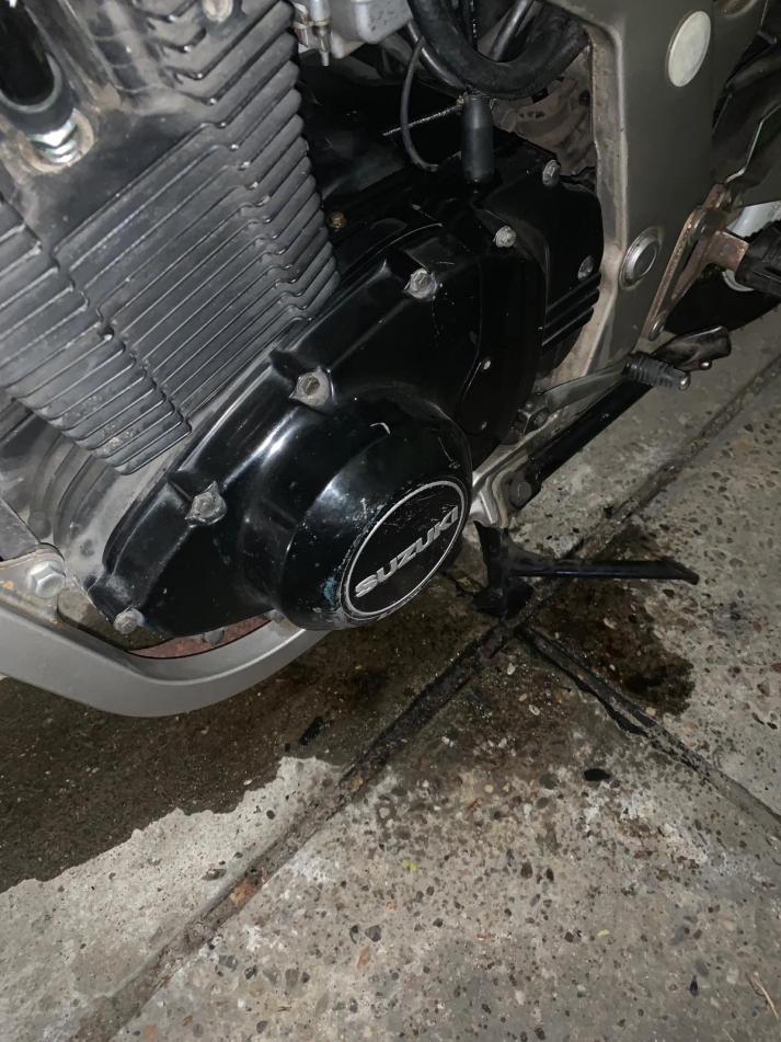

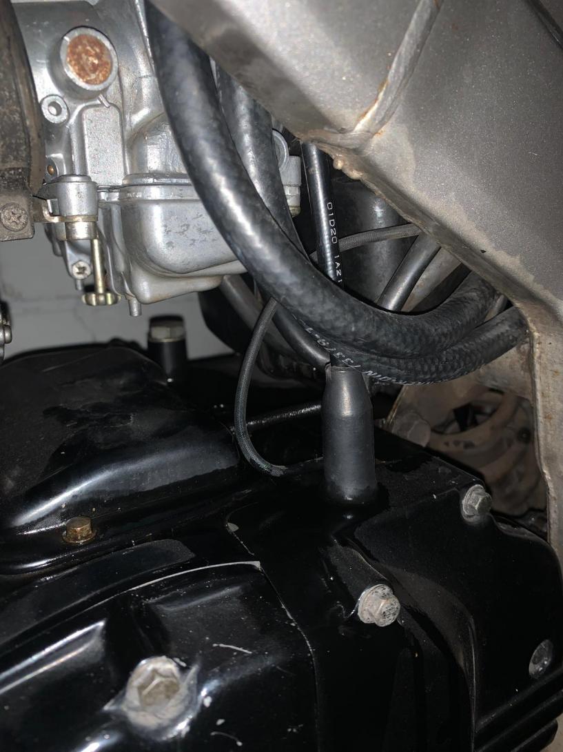

Hallo ihr`s,
wollte meinen Haufen heute vor dem Winter nochmal laufen lassen.
Und wie soll es anders sein: Plötzlich sehe ich Benzin auf den Boden laufen.
Ich konnte leider auf die schnelle nicht erkennen woher es kommt.
Der Schlauch der defekt zu sein scheint ist auf dem Foto. Bisher war ich der Annahme es sei das Stromkabel für den Starter.
Ist es ein Schlauch? Welcher Schlauch wäre es denn dann?

Alt 08.11.2020, 15:37:45   #3
Beiträge: 3.436
Also auf deinen Bildern erkenne ich außer den Spritschläuchen keinen Schlauch. Das eine dünne ist, wie du richtig rekannt hast, das Kabel vom Anlasser (das, welches logischerweise im Anlasserdeckel verschwindet), das andere dünne Ding ist das Kabel vom Neutralschalter. Die beiden sind definitiv unschuldig.
Steht der Benzinhahn auf ON oder PRI? Hast du Sprit in der Airbox? Ich sehe nämlich gerade auf deinen Bildern keine Airboxdrainage, vielleicht liegts am Winkel, vielleicht fehlt die aber auch. Hast du den Ölstand kontrolliert? Ist Benzin im Öl?
Alt 08.11.2020, 15:59:59   #4
Anfänger =)
Hey, danke erstmal für die ausführliche Antwort.
An der Box ist kein Schlauch das stimmt. Sah allerdings aus als wäre es aus dem Kabel gekommen. Direkt an dem Auslauf von der Airbox.
Ich meine der Benzinhahn steht auf On müsste ich nochmal nachschauen.
Wenn der Vergaser voll läuft, läuft das bis in die Box?
Vermutlich wird es dann aus der Box gelaufen sein, oberhalb von dem Auslauf an der Box habe ich nichts gesehen.
