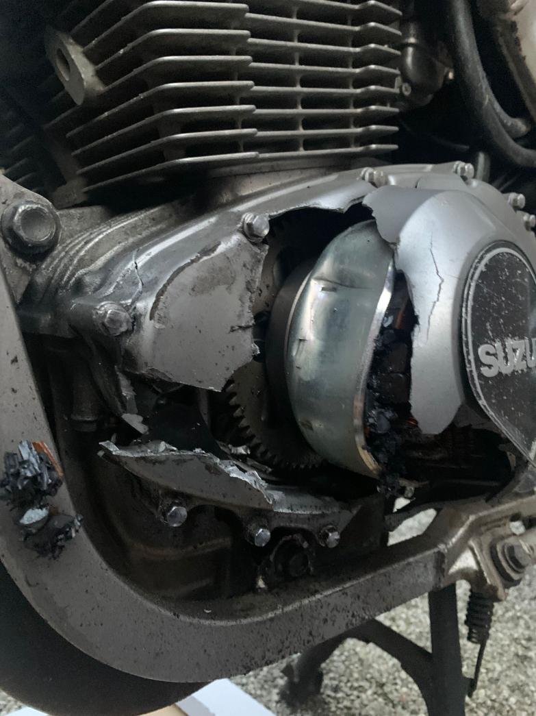

Moin Zusammen!
Ich habe mich heute Abend mal an meine Unfallmaschine gesetzt von letzem Jahr.
Ein Auffahrunfall. Das Motorrad ist unter die Pritsche gerutscht.
Als ich dann das Moped vor ein paar Wochen endlich zu mir geholt habe habe ich gesehen, dass gar nicht so viel kaputt ist wie gedacht.
Also heute mal alles abgeschraubt und geschaut.
Auf der rechten Seite ist tatsächlich nur der Induktionsgeberdeckel kaputt.
Auf der linken Seite sieht es leider etwas schlimmer aus.
Der Generatordeckel ist komplett zerbrochen und der Generator da drunter, den kann ich auch vergessen.
Leider sind auch zwei Gewinde für den Deckel ausgebrochen, was mich jetzt vor die Frage stellt wie ich das am besten behebe.
ich habe schon einen Beitrag in einem anderen Forum gelesen über ``Kaltschweissmasse`` aber vielleicht hat ja jemand von euch noch andere Erfahrungen machen können.
Oder doch lieber schweissen? da bin ich mir grade echt nicht sicher.
Sonst sind oben am Zylinder nur ein paar kleine Ecken von den Kühlrippen abgebrochen, die ich erstmal so verkaften kann.
Naja. ich werde mal einen neuen Induktionsgeberdeckel bestellen und Generator mit Generatordeckel.

Sicher, dass die Kurbelwelle nichts hat?
Bevor ich da etwas investieren würde, würde ich erst alles zerlegen und vermessen.
Kaltmetall oder Kaltschweißmasse hält nicht. Da kann man eine Delle mit auffüllen oder vll. auch ein Loch schließen aber Gewinde reparieren, nein. Schweißen lassen. Ich würde mir lieber einen anderen Motor besorgen.
Alt 19.03.2023, 23:22:45   #3
Gewinde: Komplett zuschweissen (bzw. die Dome aufschweissen) und dann die Löcher neu bohren und Gewinde schneiden. Dazu benötigts allerdings entsprechendes Equippement, welches wohl nur die wenigsten zu Hause herumstehen haben.
Den Hinweis von berndy zur KW solltest du sehr ernst nehmen. So wie das aussieht, fürchte ich, das der linke KW-zapfen gewaltig was abbekommen hat. Um den Rotor derart zu verbiegen, brauchts schon eine enorme Wucht. Also zuerst die KW vermessen und dann nach weiteren Lösungen suchen.

Mit der Kurbelwelle werdet ihr wohl recht haben. Obwohl ich das nicht so recht wahrhaben möchte
Ich habe gehofft den Motor so reparieren zu können, ohne Ihn Komplett auszubauen/auseinander zu bauen.
ich habe hier in der City nämlich nicht grade die Möglichkeiten, bzw. den Platz
naja
so voller Vorfreude wie ich war hatte ich jetzt schon einen neuen Rotor und Lima-Deckel besorgt.
und 400 km zu fahren für einen ersatzmotor lohnt sich dann doch nicht ganz
das mit den Motoren was @klassikfon gesagt hat wusste ich auch nicht, sonst hätte ich mir direkt einen austauschmotor besorgt.
es geht mir bei dem Ganzen natürlich auch darum einfach mal ein wenig zu schrauben.
