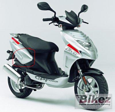

Heute geht es nicht um meine GS sondern um mein Moped CPI Oliver City!
hab mir das Ding gestern um 330Euronen statt 1400 gekauft und es is grad mal ein Jahr alt.
So, hier die Mängel die ich ausbessern muss wo ich eure Hilfe benötige:
1. Ich hab ein Bild angehängt, bei dem sieht man nen roten Kreis. In diesem Kreis hab ich ganz arge Löcher und Beschädigungen. Wie kann ich die Löcher füllen, um das Ding dann neu lackieren zu können? Hab im Inet gelesen das man auf der Rückseite der Löcher Glasfaserplatten ankleben kann und da drauf dann etwas Spachtelmasse. Passt das oder gibts bessere Vorschläge?
2. Weiters hab ich mich informiert über Lackieren. Es muss nicht 100%ig perfekt sein. Jetzt sieht sie aus wie auf dem Foto. Ich möchte sie in einem ganz geilen lila-metallic Ton lackieren (wird das Möp für die Freundin ). Mir hat man nun gesagt ich soll einfach über den alten Lack drüber, weil der neue auf dem Kunststoff abblättern könnte, und es besser wäre einfach drüberzulacken. Natürlich die Pickerl (Aufkleber ) erst runternehmen.

Zu den Löchern,wie gesagt Glasfaser hinten drauf trocknen lassen und dann vorne spachteln und schleifen.
Vor dem lackiern schleifen damit die Obeerfläche rau wird sonst blättert der Lack ab.Reicht schon mit roter Matte haubsache der Alte Lack wird Rau.
Ja das die PS stimmen weiss ich eh, aber das zieht so überhaupt nicht, erst ab 30 oder so geht der gut... Drunter geht da fast gar nix...
Was meinst du mit roter Matte? Ich hab mir gedacht ich nehm die Aufkleber runter und nehm Nassschleifpapier und machs ganz wenig rau, lass den alten Lack aber oben...

rote matte ist weiches schleifpapier,und zu der geschwindigkeit,pack leichtere gewichte rein indie variomatik,zieht dann besser,aber dafür ist die endgeschwindigkeit bis zu 5 km/h langsamer .

Naja, übers Verkleidung reparieren wurde ja schon ausreichend geredet. Wichtig dabei ist nur, dass du gut anschleifst, damit das Laminat auch vernünftig am Plastik hält. Vorm eigentlichen Lackieren sollte man Grundieren und Füllern, sonst sieht man die Übergänge zum Laminat/Spachtelmasse.
