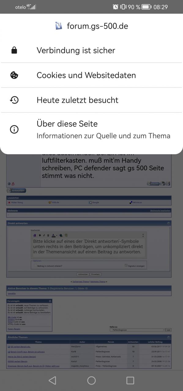

werd den Benzinhahn auch wechseln. hab alles auseinander. Benzin ist im luftfilterkasten. muß mit'm Handy schreiben, PC defender sagt gs 500 Seite stimmt was nicht.
moreno ist offline   Mit Zitat antworten
Alt 24.04.2023, 07:30:16   #16
Bei mir geht's, liegt also vmtl nicht am Forum.
Hits:	1584
Größe:	70,1 KB

hab's an 2 pc ' versucht, beide blockieren gs500. Seite gefährlich, will was installieren. mit'm handy geht's, ist aber sehr mühsam.

Könnte am Browser, an den Browsereinstellungen oder am Security-System liegen.
Vielleicht beim letzten Update etwas neu dazugekommen oder verstellt?
