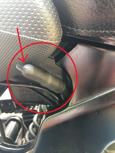

Ich bin neu hier und brauch auch gleich mal eure dringende Hilfe.
Ich habe gestern an meine GS 500 E BJ 2006 eine USB Buchse angeschlossen und dafür den Tank gelöst und etwas angehoben um besser die Kabel zu verlegen. Da ist mir aufgefallen das an der Tankentlüftung kein Schlauch war. Ich habe da auch keinen dran gemacht weil keiner da war, habe auf jeden Fall keinen gesehen und dachte das macht nichts. Also so gelassen und Tank wieder befestigt.
Heute bin ich zum Arzt damit gefahren (ca. 7 KM) und habe sie auf dem Seitenständer abgestellt.
Als ich 15 minuten später wieder raus komme, läuft an meiner GS das Benzin in Strömen am Rahmen lang auf die Erde.
Beim genauen Untersuchen woher das Benzin kommt habe nich dann festgestellt das bei dem Schlauch bei der rechten Fußraste das Benzin rausläuft.
Ich habe dann den Schlauch nach oben gebogen das es aufhört (siehe Bild) In dem Schlauch ist ein Loch (Pfeil), ist das Original so und muss das so sein?.
Danach musste ich ein paarmal starten und dann sprang sie an und ich bin nach Hause gefahren. Der Motor lief erst unruhig, danach aber fast normal. Ich denke sie war abgesoffen, darum.
Zu Hause angekommen, habe ich sie dann kurz weiter laufen lassen und dann ausgestellt. Die GS roch immer noch nach Benzin! Habe dann versucht sie nochmal zu starten und sie wollte nicht, darum habe ich es erstmal gelassen.
Nach einer Stunde bin ich dann nochmal gucken ob sie weiter Benzin verliert,was sie gott sei Dank nicht tat. Ich habe den Schlauch aber auch immer noch nach oben geknickt.
Dann habe ich mal das Motoröl kontrolliert und meine das es auch etwas nach Bezin riecht, bin aber nicht sicher, da ja alles im Moment nach Benzin riecht.
Was mir besonders Sorgen macht, das der Motor nach 1 Stunde Standzeit immer noch so Heiss ist, das man sich die Hände verbrennt. Ist das normal??
Bitte macht mich jetzt nicht nieder, aber ich habe im Moment noch wenig Ahnung von der GS, da ich sie noch nicht lange habe.
Muss ich mir jetzt Sorgen machen das der Motor Schaden genommen hat? Morgen will ich den Tank mal komplett wegmachen um zu sehen ob die Entlüfterleitung da noch irgendwo ist.
Was denkt ihr warum habe ich jetzt die Probleme von einem Tag auf den anderen? Vorher lief sie super.
Danke schonmal im vorraus für eure Hilfe.

Der Schlauch auf deinem Bild ist die Airboxdrainage, da muß am unteren Ende tatsächlich dieser "Stopfen" drauf sein. Das ist schon richtig so.
Wenn da aber munter der Sprit durchläuft, deutet das auf eine vollgelaufene Airbox hin... und das gehört definitiv nicht so.
Ob du Benzin im Öl hast, kannst du nicht nur anhand des Geruchs feststellen. Dein Peilstab sollte dir auch deutlich anzeigen, daß da zu viel Flüssigkeit im Motor ist, außerdem ist die Brühe dann logischerweise dünnflüssiger. Und damit sollte man den Motor nicht mehr starten, bevor man nicht die Ursache dafür beseitigt und Öl und Filter gewechselt hat.

Benzin kann eigentlich bei stehendem Motor nur laufen, wenn der Benzinhahn auf PRI steht oder der Unterdruckbenzinhahn defekt ist.
Als erstes würde ich einmal überprüfen, ob der Hahn richtig auf ON steht.
http://forum.gs-500.de/showthread.php?t=16744
Als zweites würde ich mal gucken, ob die Schläuche richtig angeschlossen sind.
Es gibt immer mal wieder Leute, die ohne Ahnung zu haben an einer GS herumschrauben und die Schläuche vertauschen. Da wurde schon der Tanküberlauf an die Vergaser angeschlossen oder die Schläuche für ON und RES/PRI vertauscht usw.
http://forum.gs-500.de/showthread.php?t=16743
Als drittes würde ich mir mal vormerken die Schwimmernadelventile bei Gelegenheit zu kontrollieren. Normalerweise sollte, auch wenn der Benzinhahn dauerhauft auf PRI steht, kein Benzin laufen, wenn die Schwimmernadelventile richtig schließen.
Ob Benzin im Öl ist, riecht man nicht nur, man müsste auch eine signifikante Ölvermehrung feststellen. Wenn am Ölpeilstab zu viel Öl ist, würde das darauf hindeuten, dass Benzin ins Öl gelaufen ist.
Ich denke aber, dass sich das Benzin den Weg über die Airbox gesucht hat und, wenn überhaupt, nur wenig ins Öl gelaufen ist.
Ach ja, den Schlauch für den Tanküberlauf würde ich so bald wie möglich ersetzen. Sonst läuft dir im Fall der Fälle das Benzin über den ganzen Motor. Das birgt auch eine erhöhte Brandgefahr.

Ich würde sagen da hängt oder hing eine Schwimmernadel.
Vergaser ausbauen und mit einem Reparatursatz von Tante Louis überholen.
Dann sollte das wieder funktionieren.
Auf jeden Fall würde ich auch einen Ölwechsel machen, mit hoher Wahrscheinlichkeit ist Benzin ins Motoröl geflossen.
An dem fehlenden Schlauch der Tankentlüftung sollte das nicht liegen.
Alles andere hat @Tatonka ja schon geschrieben.

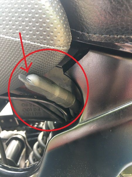

Eine Frage wurde mir noch nicht genug beantwortet. Und zwar ist der Schlauch auf dem Bild original so mit dem Riss (Öffnung) drin, oder ist der kaputt?

Der ist gut so. Der Schlitz muss sein damit Wasser aber auch wie in deinem Fall Benzin ablaufen kann und er muss wieder auf die alte Position
