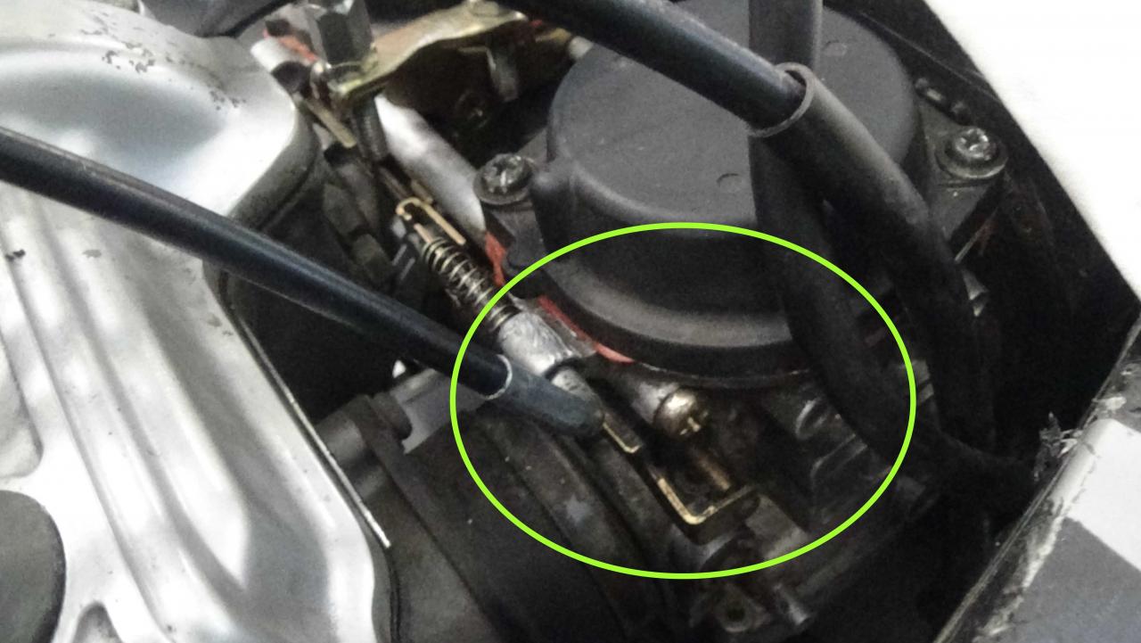

um an die Anschlüsse für die Unterdruckschläuche zu kommen, muss ich bei einem Vergaser diese Gummikappe abnehmen. Nur komme ich da ganz schlecht dran. Daher wollte ich den Chokeschlitten abnehmen. In Tutorials (wie von dem Vergaseronkel auf Youtube) wird erklärt, dass es da Klammern gibt. Die finde ich aber nicht, sondern Schrauben, wie auf den beiden Bildern zu sehen.
1) Kann man so den Chokeschlitten abnehmen, um besser an die Gummikappe zu kommen ?

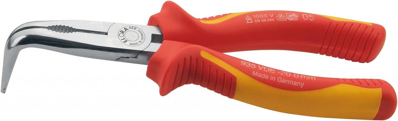

2) Oder soll ich mir eine gebogene Zange, wie die im dritten Bild kaufen, um da dran zu kommen ?

Die Vergaserdeckel sehen ganz schön verbastelt aus. Auf dem 1. Bild, bei 06:00 Uhr unter dem grünen Kreis, sieht man Spuren einer Säge. Genau da sitzt normalerweise der Nippel des Unterdruckanschlusses. So kannst du da nix synchronisieren. Außerdem sieht man unten rechts am Vergaserdeckel eine Schlitzschraube, sieht fast aus wie eine Senkkopfschraube, das ist auf jeden Fall keine Originalschraube. Und das rote Zeugs unter dem Deckel ist vermutlich Dichtmasse, die gehört da auch nicht hin.
Da hat jemand schon vor dir mächtig mit den Vergasern gekämpft. Der Nippel ist vermutlich abgebrochen, dann hat man das Loch einfach zugeklebt.
Eine ganz schöne Bastelbude hast du dir da angelacht. Kein Wunder, dass die Probleme macht.
