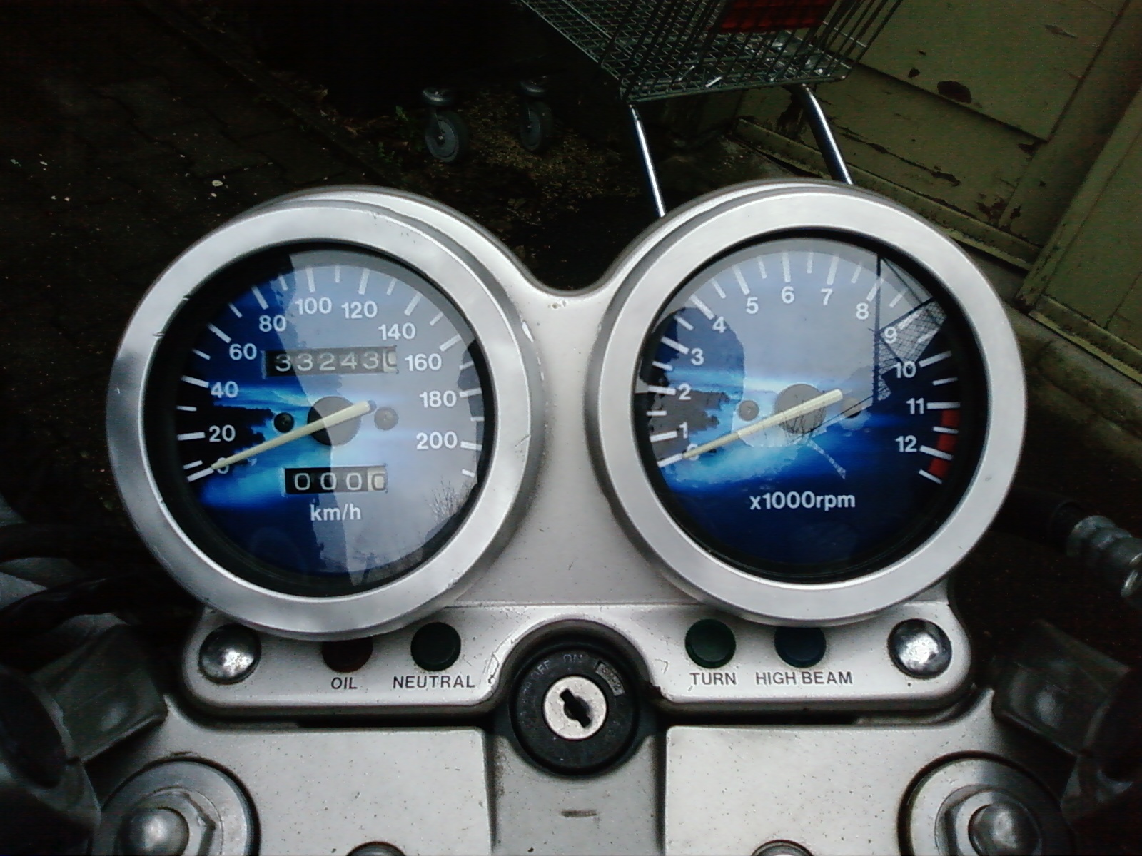

Hi Leute,
so der Tacho umbau bzw. der wechsel der tachoscheiben hat soweit geklappt und
das alte blech ist ersetzt dur alu ringe nur hoffen das der tüv nächstes jahr kein stress mach löl

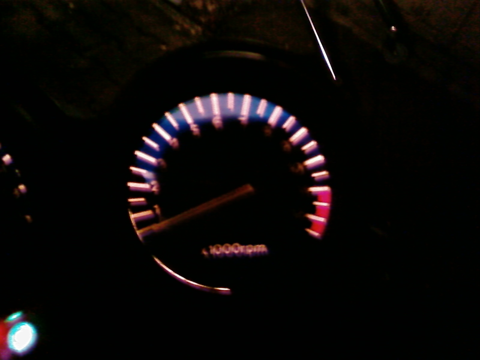

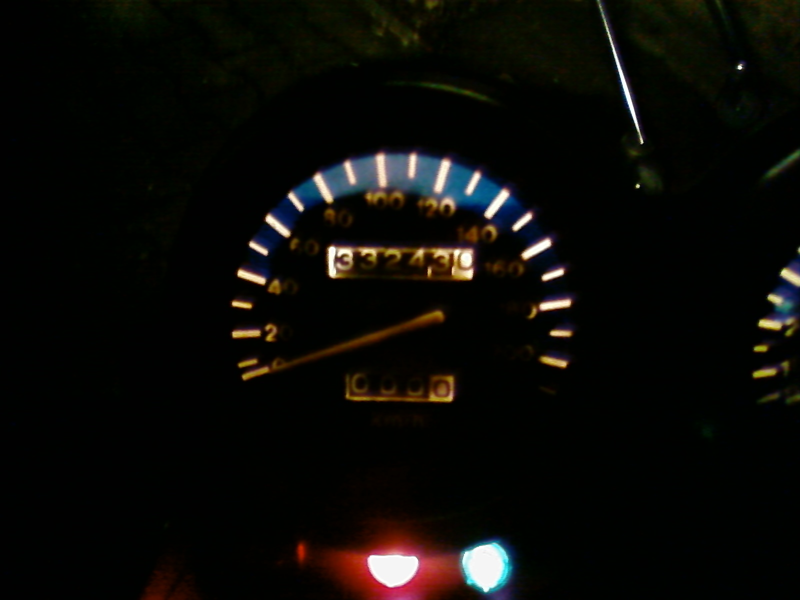

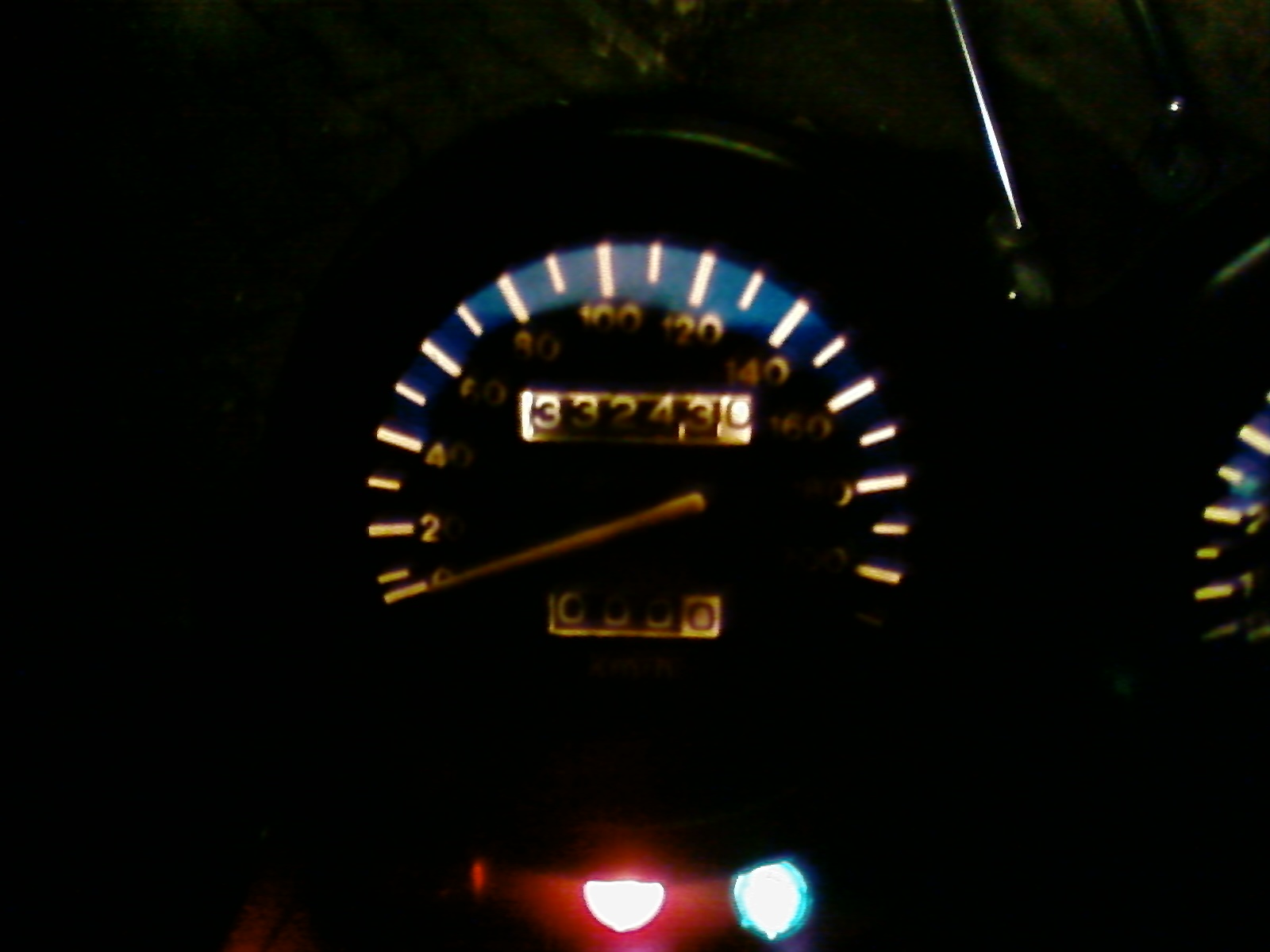

Alt 30.03.2009, 20:22:07   #15
xxxDarkBullxxx
Registriert seit: 10.03.2009
Beiträge: 9
Standard Re: Tacho bzw. Tachoscheiben
Pics sind zwar nicht ideal aber so siehts im Dunklen bei mir aus
