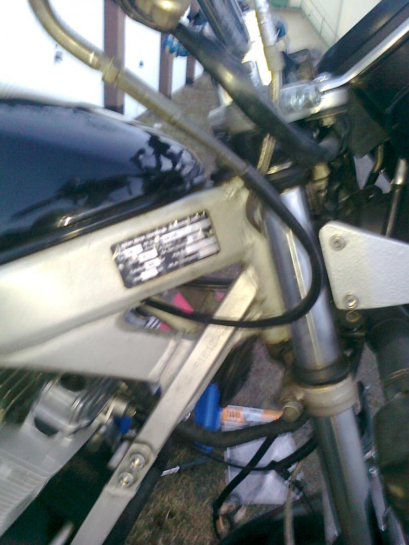

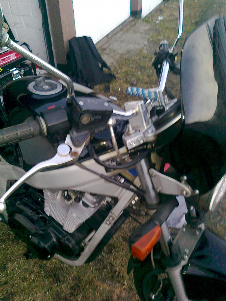

ich hab da ein Problem mit der GS500 meines Sohnes
Ist eine 93er mit Superbike-Lenker-Set von Gimbel. Gaszug ist noch Original.
Beim drehen des Lenkers nach rechts dreht der Motor hoch.
Chokezug ist okay.
Hab schon etlich Male die Verlegung verändet. Problem bleibt aber bestehen.
(Hab die gleichen Anbauten an 2 anderen GS500 + keine Probleme)
Hat jemand einen Tipp ?
Passt der Gaszug von dem neuen Modell 2001 mit Tourenlenker ?

Bei dem original Verlegeweg des Gaszuges ist er zu Kurz?
Ist die Bowdenzug-Hülle vielleicht nicht mehr okay das bei Lenkbewegungen die Hülle den Bowdenzug mitzieht?...So wie bei einem Reibeffekt?
lg
Alt 13.03.2011, 09:06:41   #3
Mach mal bitte ein Foto, wenn der Lenker voll eingeschlagen ist.
Du kannst nur verschiedene Wege, den Zug zu verlegen, ausprobieren. Du kannst den Zug z.B. vorn durch die Unterzüge verlegen (an der Hupe vorbei).

hab die Ursache gefunden.
Am Gasbaudenzug waren ein paar Drähte "abgezwirbelt" und das Spiel am Gasgriff war zu gering .
