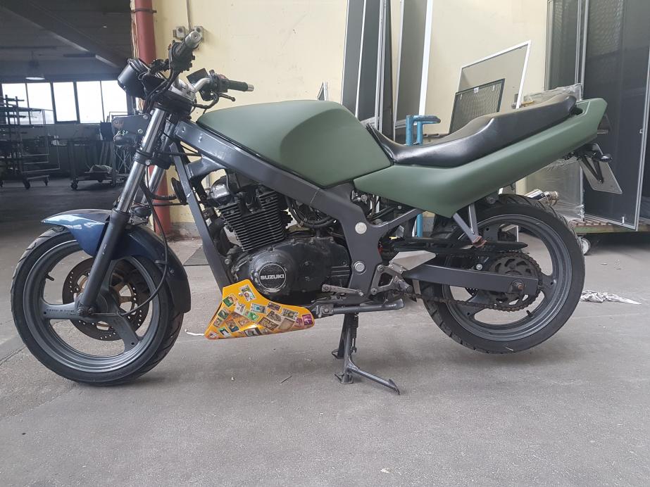

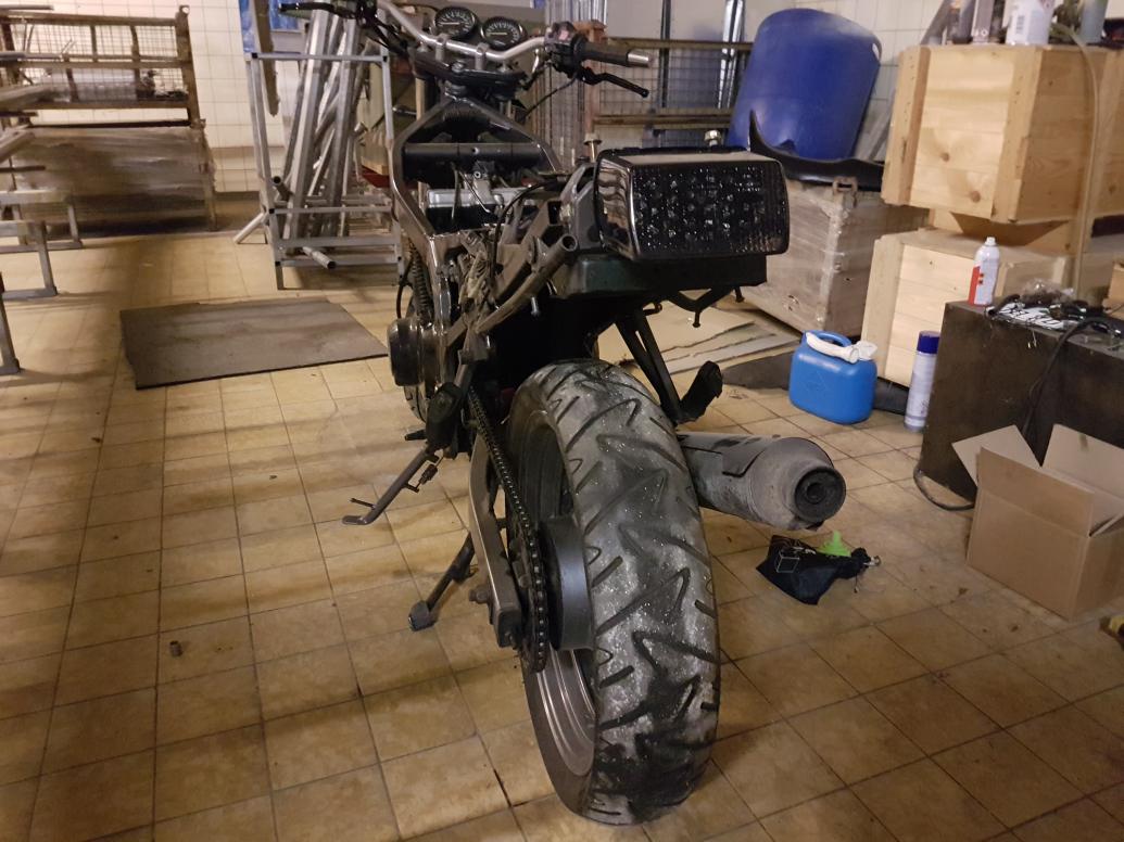

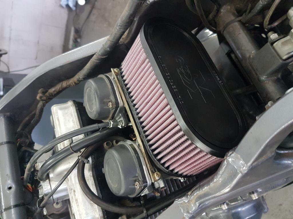

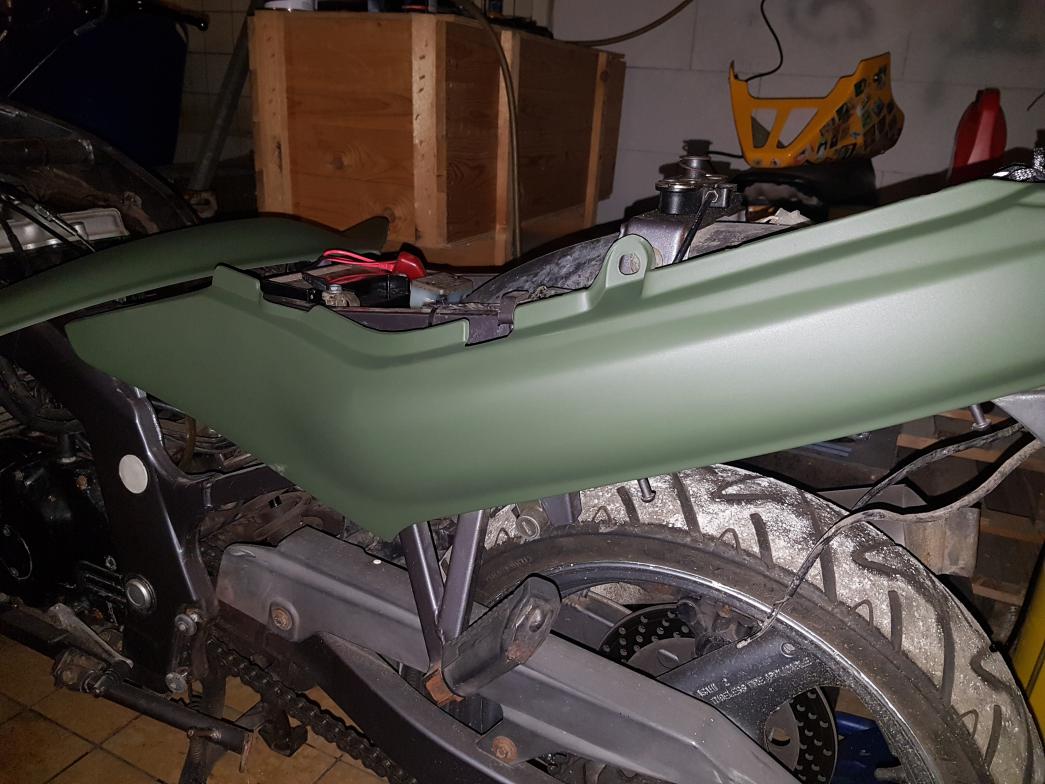

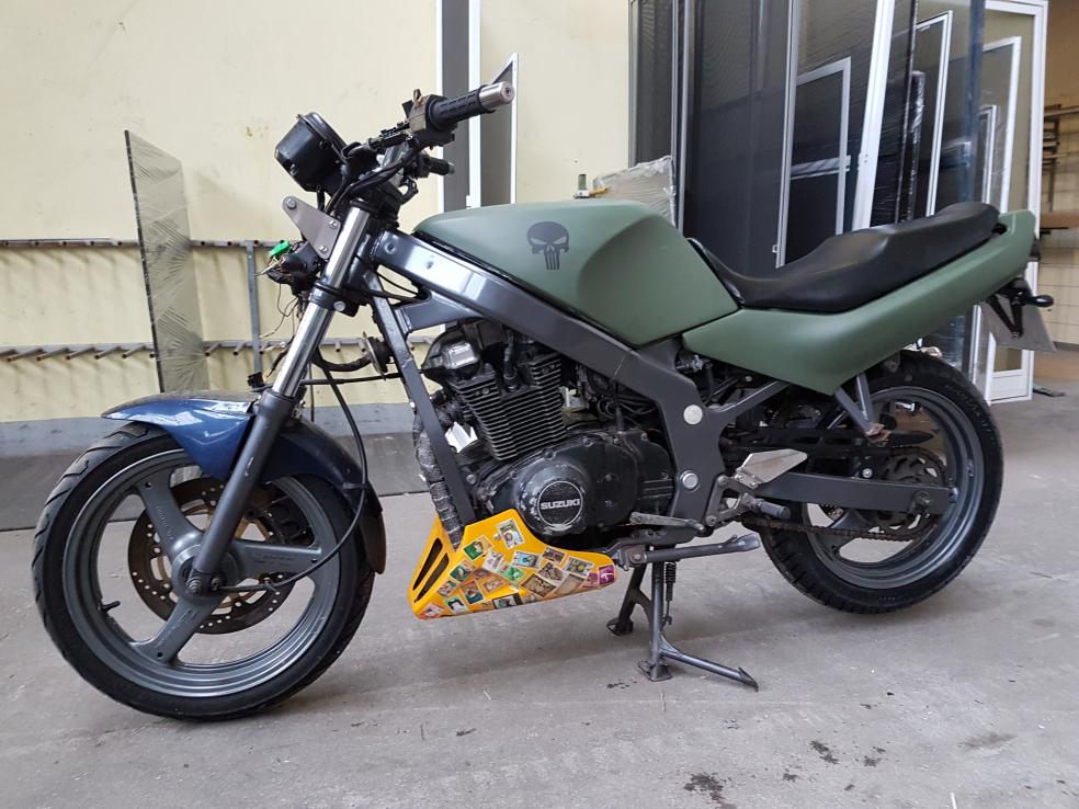

So machte ich mich also dazu auf, das Motorrad in seine Einzelteile zu zerlegen. Nicht komplett, denn ich hatte anfangs noch einen Low-Budget-Gedanken. Nach und nach komme ich aber davon weg.
Eine neue Heckverkleidung wurde besorgt, die alte war gebrochen. Gleichzeitig habe ich mich nach langer Suche für eine Farbe entschieden. Bronzegrün-Matt! Die Heckverkleidung wurde probehalber lackiert und es gefällt mir gut. Auf kurz oder lang muss aber der Rahmen schwarz.
Auch in der Technik hat sich was getan. Der Tank wurde zum entrosten vorbereitet, der Vergaser für die Ultraschallreinigung zerlegt. Leider hat vor mir jemand gepfuscht, so dass mein alter Vergaser nicht mehr zu retten ist. Ein Ersatz ist allerdings schon unterwegs!
Hits:	1165
Größe:	106,3 KB

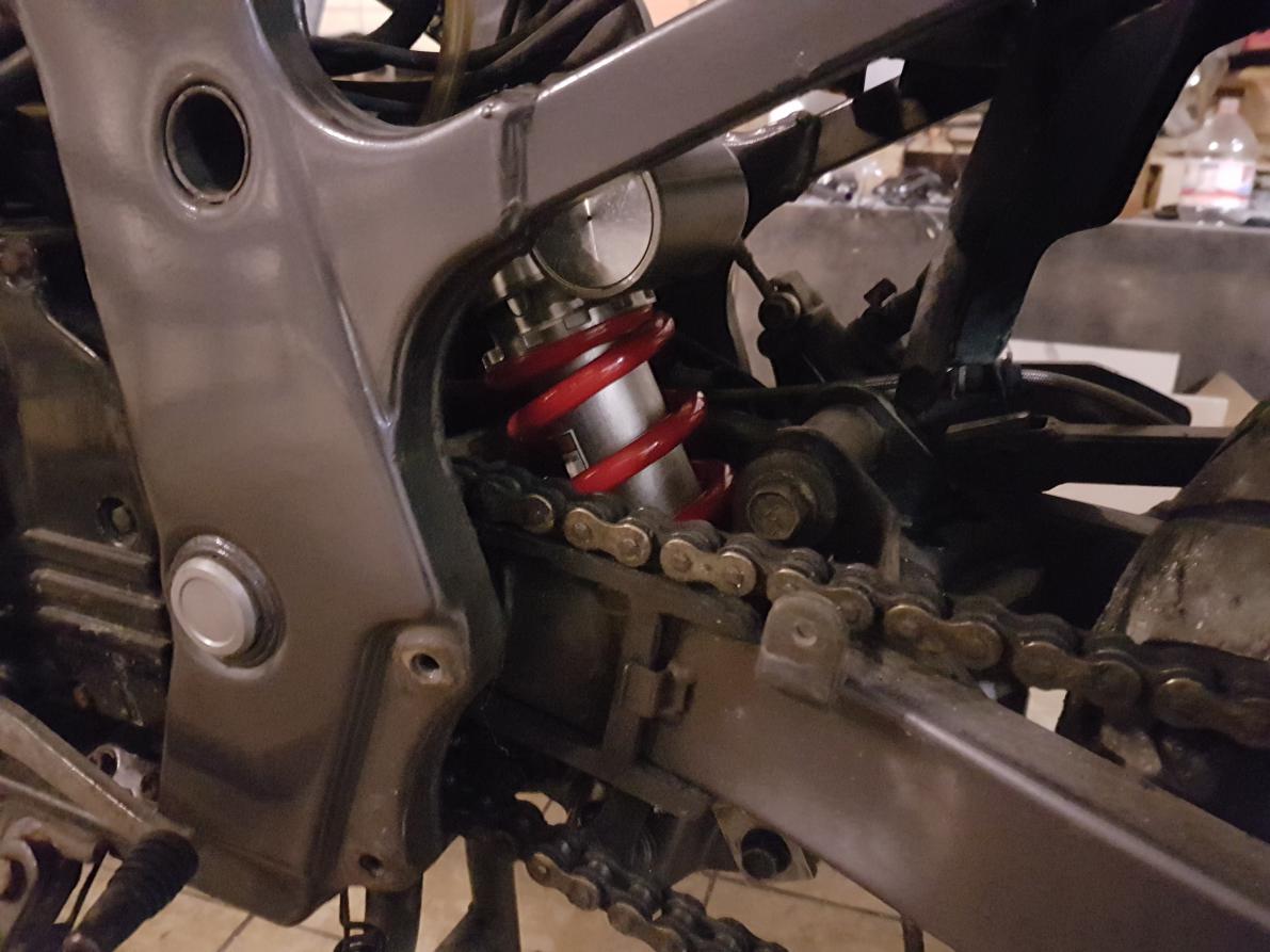

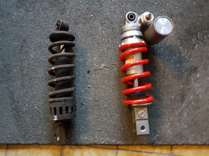

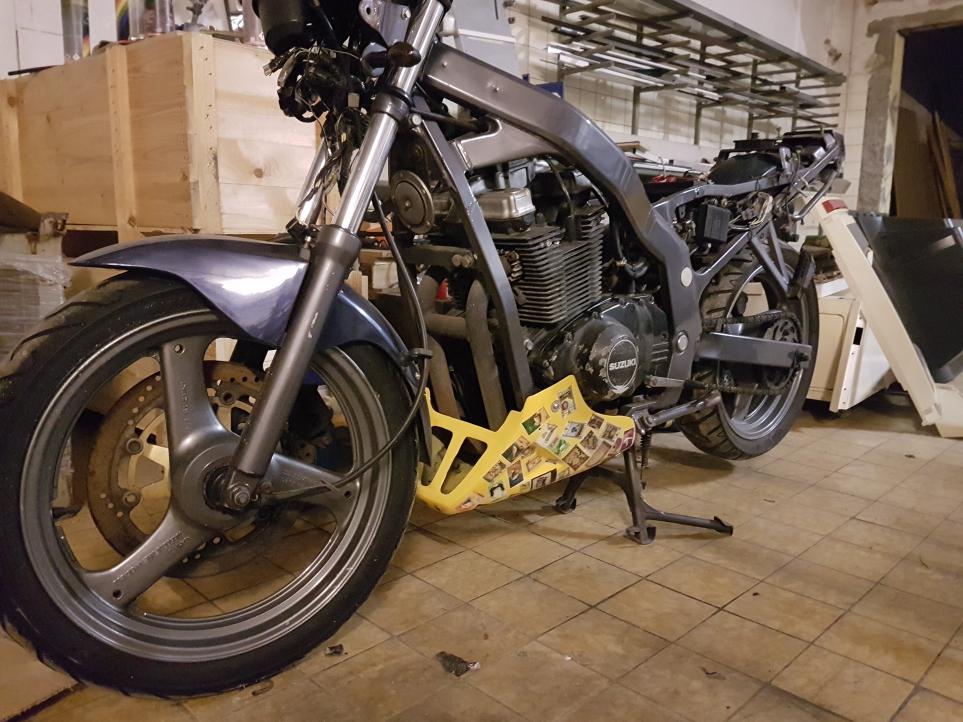

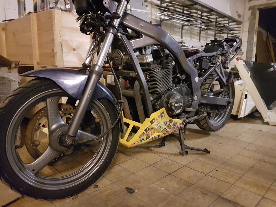

Nach langer Recherche im Forum wurde ich auf das R6 Federbein aufmerksam. Voller Tatendrang ersteigerte ich mir dieses Federbein fast neu für sehr kleines Geld bei eBay. Ein Kollege aus der Meisterschule konnte mir die für den Umbau nötigen Buchsen drehen. Ich hatte Glück! Das Federbein hat noch 1mm Luft zur Schwinge mit dem originalen Umlenkhebel. Aus meiner Sicht reicht dass, denn der Platz wird ja nicht weniger. Im Zweifelsfall rüste ich eben noch den Umlenkhebel der Bandit nach. Apropos Umlenkhebel, die Lager wurden bei der Gelegenheit vom alten Fett befreut und durch neues ersetzt.
Hits:	1209
Größe:	111,6 KB
ID:	27561   Klicke auf die Grafik für eine größere Ansicht
Hits:	1174
Größe:	102,3 KB

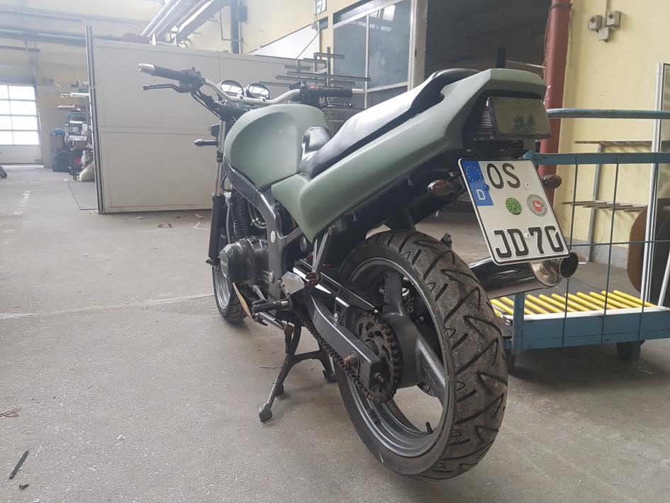

Auch optisch gibt es weitere Fortschritte. Es gab neue Miniblinker, ein schwarzes LED-Rücklicht, die Heckunterverkleidung wurde gekürzt (ein neuer Nummernschildhalter folgt), V-Trec Brems- und Kupplungshebel wurden verbaut und der Bugspoiler wurde probehalber montiert. Für einen bösen Sound sorgt in Zukunft der Barracuda GP-EVO F450. Jetzt heißt es aber erstmal wieder auf Pakete warten.

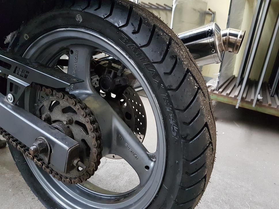

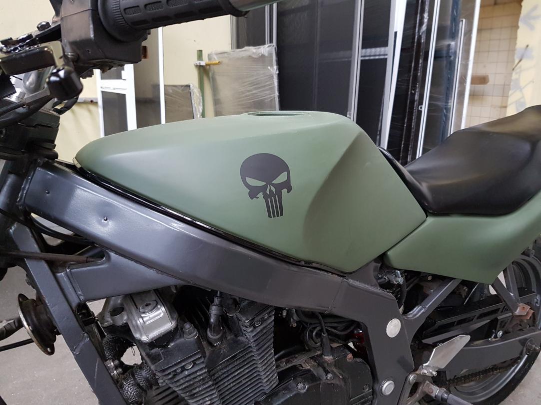

Der Tank ist inzwischen lackiert und entrostet. Der Nummernschildhalter angepasst und verbaut. Den neuen Kettenschutz habe ich ebenfalls verbaut. Die Ventile wurden mit neuen Shims eingestellt (die Ventile des 1. Zylinders standen rein rechnerisch 0,01mm offen, war auch der Zylinder der kalt nicht mitlief). Nun passt es wieder perfekt. Wenn Montag endlich der Vergaser kommt (DHL lässt sich seit Montag Zeit...), kann ich den Motor endlich mal wieder laufen lassen. Bin schon gespannt wie er nach der Aktion läuft! Außerdem habe ich den Bock von der kleinen Halle in die große Halle geschoben, um mal bessere Fotos machen zu können. Gefällt mir bisher richtig gut.

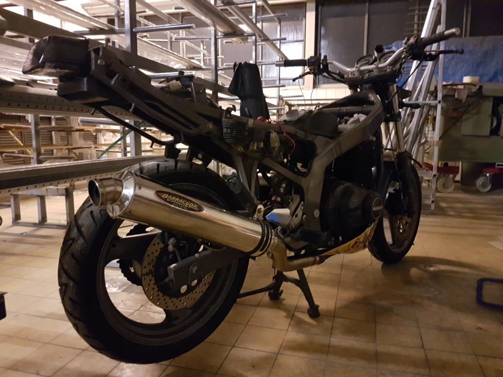

Alt 28.03.2018, 18:46:47   #11
Janster
Benutzerbild von Janster
Registriert seit: 10.08.2017
Beiträge: 140
Kilometer: 55.000

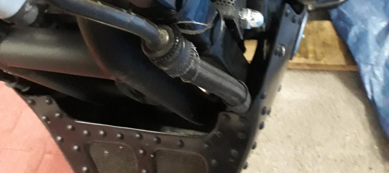

Und wieder war ich fleißig. Momentan sieht mich meine bessere Hälfte kaum. :P Ich hab ganz viel Kleinkram gemacht. Die ein oder andere Schraube durch Edelstahl ersetzt, die beiden fehlenden Halter für den Bugspoiler angefertigt, ein neuer Hinterreifen wurde verbaut (BT45), Tankdekor geklebt, Hitzeschutz um den Krümmer gewickelt...
Hab noch einiges auf der To-Do-Liste. Die Hälfte meiner Pläne habe ich jetzt umgesetzt. Muss noch die anderen Teile lackieren, die Vergaser vernünftig einstellen (Augen und Nase brennen wenn man daneben steht und sie springt noch nicht sooo gut an), Scheinwerferhalterung für meine Doppelscheinwerfer bauen, Vorderreifen aufziehen, ggf. etwas tieferlegen und unendlich viel mehr. Meine Arbeitskollegen machen sich schon darüber lustig, dass jeden Tag Pakete ankommen und fragen mich, ob ein anderes Motorrad nicht günstiger geworden wäre. Aber ich mag es und ich habe einem guten Freund ein Versprechen gegeben.
Nun lasse ich wieder die Bilder sprechen!
Hits:	1164
Größe:	108,4 KB
ID:	27600   Klicke auf die Grafik für eine größere Ansicht
Hits:	1191
Größe:	109,0 KB
ID:	27601   Klicke auf die Grafik für eine größere Ansicht
Hits:	1226
Größe:	112,4 KB
ID:	27602   Klicke auf die Grafik für eine größere Ansicht
Hits:	1194
Größe:	110,8 KB
Alt 28.03.2018, 19:58:32   #12
Auspuffband nass oder trocken gewickelt?
Alt 28.03.2018, 20:23:29   #13
Janster
Beiträge: 140
Kilometer: 55.000
Nass natürlich. Und anschließend den Motor warm laufen lassen, damit es schön schrumpft.
Alt 29.03.2018, 15:40:16   #14
Sehe ich das richtig, dass du das Auspuffband mit Kabelbindern aus Kunststoff gesichert hast? (Direkt unter dem Interferenzrohr)
Isoliert das Band tatsächlich so stark, dass es außen nicht zu heiß dafür wird?
Alt 29.03.2018, 16:01:58   #15
Janster
Beiträge: 140
Kilometer: 55.000
Das siehst du falsch. Das sind Edelstahlkabelbinder.
https://www.pollin.de/images/1600x12...-10-Stueck.jpg
Alt 29.03.2018, 16:20:18   #16
Aha und von unten nach oben gewickelt?
Alt 29.03.2018, 16:43:57   #17
Janster
Beiträge: 140
Kilometer: 55.000
Klaro, wie auch sonst? Will ja nicht, dass der Fahrtwind das Hitzeschutzband anlöst. Du fragst, als sei ich ein Anfänger. Aber wahrscheinlich meinst du es nur gut.
Alt 29.03.2018, 17:41:54   #18
Ich kenn es nur anders rum, von oben nach unten. Dann perlt das Wasser besser ab und bleibt nicht im Falz stehen, so wie bei Dir!
Aber ich lasse mich gerne belehren
Alt 29.03.2018, 19:11:59   #19
Janster
Beiträge: 140
Kilometer: 55.000
Ich glaube du hast nen Denkfehler. Wenn man von oben nach unten wickelt überlappt es doch so, dass das Wasser oben an den Rändern stehen bleibt. Wenn man von unten nach oben wickelt, hat man die kanten unten.
Alt 29.03.2018, 19:52:24   #20
Beiträge: 3.438
Hat er recht... der Dachdecker fängt ja auch von unten an, damit's richtig über die Schindeln in die Rinne läuft und nicht unter die Schindeln...

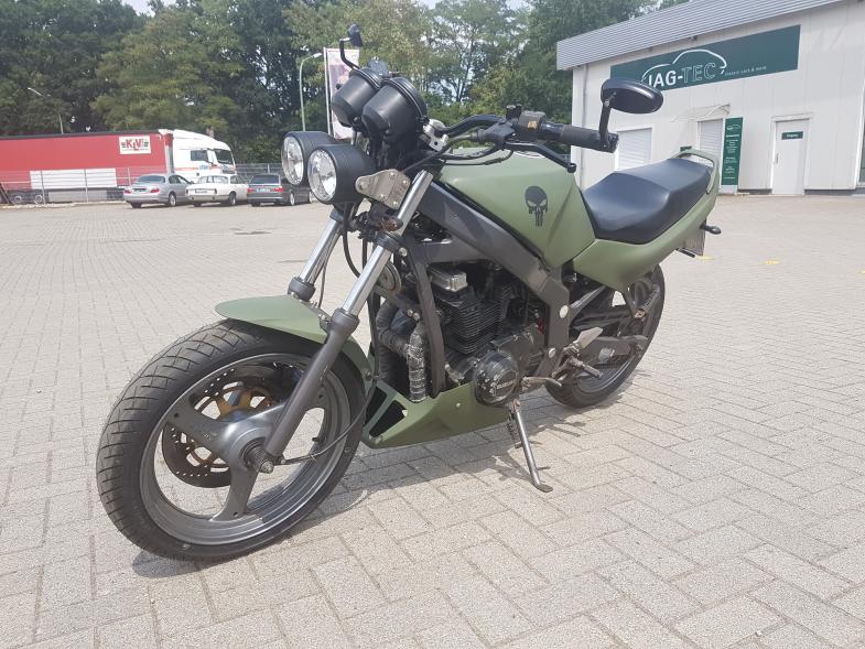

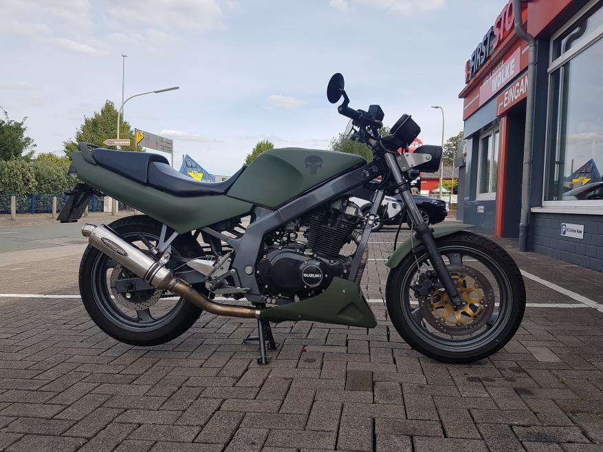

Alt 22.07.2018, 14:36:30   #21
Janster
Beiträge: 140
Kilometer: 55.000

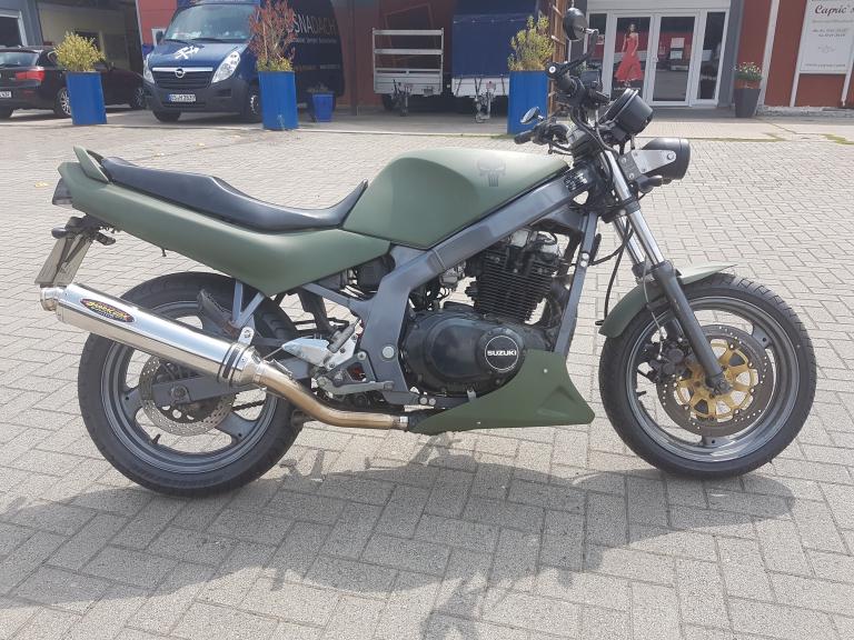

So, es gibt viel neues. Habe den Thread (und auch das Projekt) leider nicht mehr weiter pflegen können. Hatte im April meine letzte Meisterprüfung und danach musste ich einiges in anderen Lebensbereichen aufholen.
Aber nun bin ich wieder zurück. Habe in letzter Zeit wieder fleißig geschraubt und kann nun behaupten, dass der Hobel fertig ist. Wobei "fertig" ja ein gewagtes Wort ist. Es gibt immer was zu tun. Ich muss noch den vorderen Bremssattel tauschen (gegen die neue Version), nen Ölwechsel machen und den unteren Benzinhahn erneuern. Dienstag nehme ich das gute Stück dann mit zur Arbeit und es gibt eine frische HU inkl. zwei Eintragungen.
Hits:	1158
Größe:	99,7 KB
ID:	27917   Klicke auf die Grafik für eine größere Ansicht
Hits:	1161
Größe:	98,1 KB
ID:	27918   Klicke auf die Grafik für eine größere Ansicht
Hits:	1137
Größe:	99,5 KB
ID:	27919   Klicke auf die Grafik für eine größere Ansicht
Hits:	1171
Größe:	97,0 KB

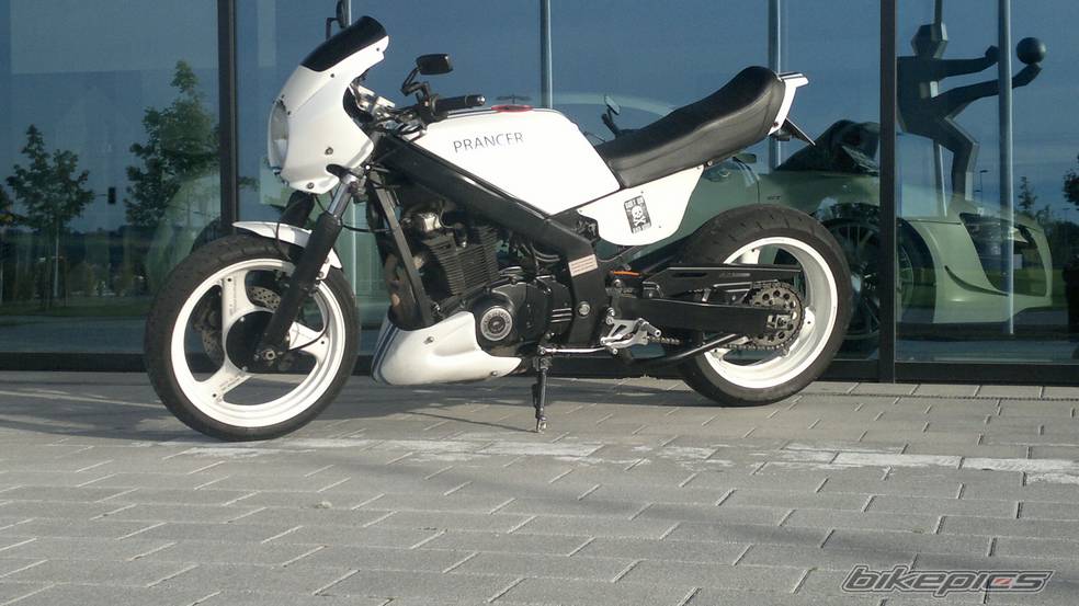

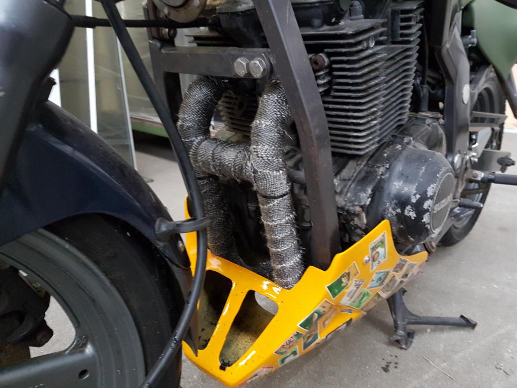

Alt 22.07.2018, 17:31:18   #22
Der Bugspoiler ist m. M. nach vorne zu hoch!
Alt 22.07.2018, 17:40:07   #23
Janster
Beiträge: 140
Kilometer: 55.000
Täuscht vielleicht etwas, weil die Kiste auf dem Seitenständer steht. Ich hänge mal ein anderes Foto dran.
Und selbst wenn, das bleibt so.
Hits:	1180
Größe:	71,9 KB
Alt 22.07.2018, 18:12:06   #24
Immer noch zu hoch, aber Dir muss es ja gefallen!
Alt 22.07.2018, 20:15:12   #25
Janster
Beiträge: 140
Kilometer: 55.000
Dann häng doch mal ein Foto dran auf dem ich erkenne, wie es richtig sein soll.

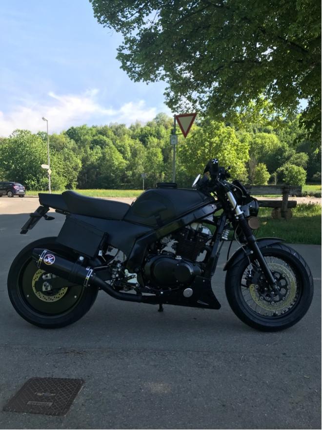

Alt 22.07.2018, 21:21:11   #26
Ist zwar ein Balu spoiler, aber so sollte eigentlich die Linie sein. MM.
Hits:	1169
Größe:	74,4 KB

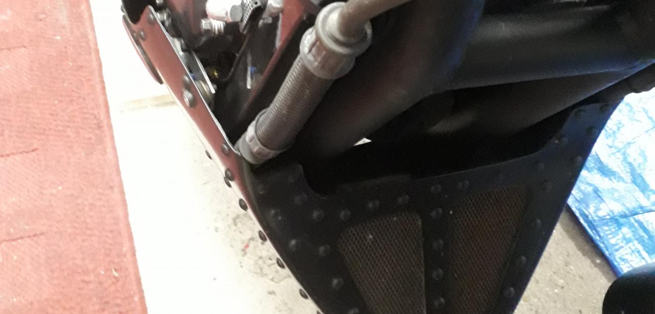

Alt 22.07.2018, 21:40:26   #27
Enricus
Benutzerbild von Enricus
Registriert seit: 22.06.2011
Ort: Tübingen
Beiträge: 535
Kilometer: >100t
Moinsen!
ich würde den Bugi vorne auch etwas niedriger setzen.
Ist aber natürlich Geschmachssache
Ich habe den gleichen Bugi wie Du verbaut. Bei mir sieht es so aus:
Hits:	1190
Größe:	96,0 KB

Alt 22.07.2018, 22:10:18   #29
Sorry, galt nicht mir!
Geändert von Jim Knopf (22.07.2018 um 22:23:23 Uhr)
Alt 23.07.2018, 21:30:41   #30
Enricus
Ort: Tübingen
Beiträge: 535
Kilometer: >100t
Machst du mir mal ein Detailfoto, damit ich die Abstände zu Motor und Krümmer sehe?
Bitte schön
Hits:	1110
Größe:	64,9 KB
ID:	27930   Klicke auf die Grafik für eine größere Ansicht
Hits:	1140
Größe:	72,8 KB

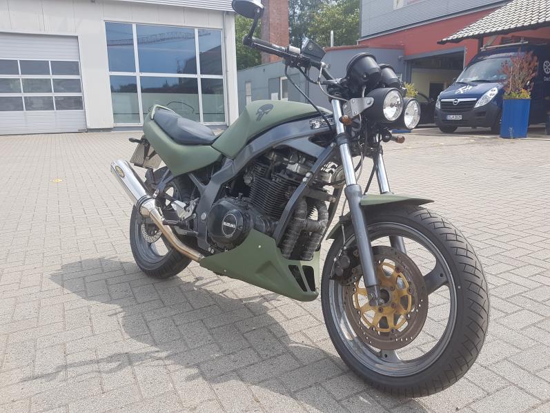

Alt 24.07.2018, 11:38:00   #31
Janster
Beiträge: 140
Kilometer: 55.000
Danke für die Anregungen! Jetzt sehe ich meinen Fehler bei der Montage und korrigiere das zeitnah.
Bin heute mal eine Weile mit dem Hobel gefahren und es läuft alles super. Ein Ölthermometer habe ich auch mal reingeschraubt. Eine frische Plakette (mängelfrei) und zwei Eintragungen (Bugspoiler und Leistungssteigerung auf 46ps) gab es ebenfalls.
Muss sagen, das Moped geht echt gut voran. Bin heute auch mal eine Honda CBF 500 gefahren und muss sagen, meine GS hat gefühlte 10ps mehr. Macht Spaß!

Was hat sich also in den letzten Monaten getan? Natürlich habe ich den hier bemängelten Bugspoiler tiefer gesetzt. Direkt danach gab es einen neuen Bremssattel vorne und andere Spiegel. Es gab Edelstahlschrauben für den Motor, eine neue Kupplung, einen neuen Kettensatz, die Schwingenlager wurden gereinigt und gefettet, den Umlenkhebel gab es von einer Bandit. Eine (bisher unlackierte) Sitzbankabdeckung gab es ebenfalls. Der Endschalldämpfer wurde um 10cm gekürzt, ein offener K&N Filter verbaut und das ganze mit einem Dynojet Stage 3 Kit abgestimmt. Klingt jetzt wie eine große. Die Kiste läuft deutlich besser als original, springt besser an und zieht aus dem Drehzahlkeller deutlich stärker durch. Alles natürlich im Verhältnis. Ich überlege noch, ob sich ein neuer Krümmer bzw. eine komplett andere Auspuffanlage lohnen würde, denn eigentlich möchte ich mir nächstes Jahr was größeres zulegen. Mal sehen.

Kommt doch gut und Endtopf brauchste auch keinen Neuen. Eventuell nochmal um 10 cm kürzen.
Neuer Krümmer weißt Du ja. Und wenn ja, dann bitte kein Auspuffband mehr dran machen.
