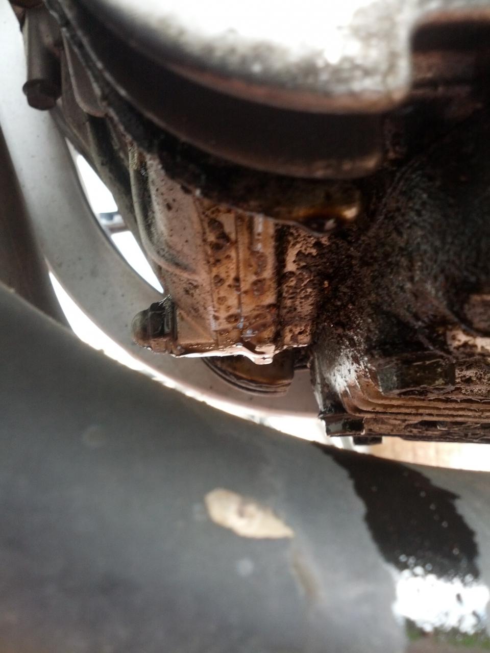

also trotz lächerlichen 9000km macht mir die GS schon wieder Sorgen. Mir war aufgefallen, dass nach dem fahren (sie muss warm sein) Öl unter die Maschine bzw. auf den Krümmer tropft. Hauptsächlich sieht man da was an diesem Sternförmigen Teil direkt vorne am Motor was. Mir wurde gesagt, dass dahinter die Ölpumpe sitzt (btw. gibt es eine Zeichnung vom Motor etc. auf der alles erklärt ist?)
Ich habe mal ein paar Bilder gemacht. Ich hoffe ihr findet euch zurecht. Leider alles sehr dreckig, vllt werde ich demnächst noch mal mit der lanze den Motorblock bearbeiten.
Ich hoffe mal ihr könnt dabei helfen
EDIT: Wer das selbe Problem hat und nicht alles nachlesen will... Ich habe die 3 Schrauben einzeln gelöst und mit 9 Nm (eigentlich sollen es 6-8 Nm sein) angezogen. In den letzten 60km ist kein weiteres Öl ausgelaufen.

Hinter dem Deckel sitzt der Ölfilter. Vielleicht ist die Dichtung durch?

Das sternförmige Ding ist der Ölfilterdeckel. Der scheint undicht zu sein.
1. Schritt: Die Schrauben alle mit dem gleichen, vorgeschriebenen Drehmoment (Suche verwenden, müsste 7-8 sein, aber bitte prüfen!) anziehen. Sind die nicht gleichfest oder allg. zu locker, sifft es gern.
Hilft das nicht, Deckel abnehmen, reinigen, neue Dichtung einlegen und sorgfältig mit Drehmomentschlüssel anziehen. Dichtmasse wird meist nicht benötigt. Muttern nicht durch andere ersetzen oder wieder Hutmuttern nehmen, sonst kriecht Öl über das Gewinde raus (selbst erlebt).

Im Ölfilterdeckel befindet sich eine Nut in der ein O-Ring als Dichtung sitzt.
Rutscht der aus der Nut und wird eingeklemmt, dann ist es auch nicht mehr dicht. Auf jeden Fall sollte ein eingeklemmter oder sonst plattgedrückter O-Ring getauscht werden
Bei der Montage eines neuen O-Rings kann man den mit etwas Fett in der Nut fixieren, wenn er immer wieder herausrutscht.
Den O-Ring gibt's bei Louis, POLO, HG ...
Kannst da bei den Ölfiltern gucken, kostet 2 €.
Die Schrauben bitte nicht zu fest anziehen. Die halten kein großes Drehmoment aus. Nur etwas mehr als handfest.
Ich würde zunächst dort alles gründlich reinigen, dann eine Wanne unterstellen und den Ölfilterdeckel abnehmen, dabei wird ca. 0,5 L Öl herauslaufen. Zuerst gucken, ob alle Schrauben heil sind und die Dichtung gut ist, bevor man, mehr oder weniger sinnlos, die Schrauben nachzieht.

Schau erst mal, was da lose ist, bevor du dich freust.
Könnte auch sein, dass ein Gewinde an einem Stehbolzen überdreht ist. Den sollte man dann tauschen.

Hab die Schrauben einzeln gelöst und mit 9nm (hatte gedacht irgendwer hätte 8-10 geschrieben) angezogen. Nach 15km fahrt (mit allen Drehzahlen) hat nichts mehr getropft. Ich werd das mal weiter beobachten. Ich denke wenn das so hält werde ich den Ölwechsel (+Filter und Dichtung) vor bzw. nach der Winterpause machen (hab noch nicht nachgeguckt wann es am sinnvollsten ist).
