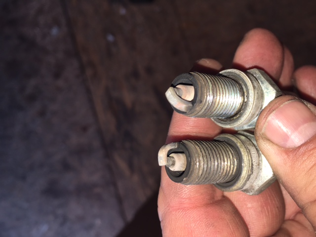

Kerzenbild siehe Foto.

Alt 20.05.2016, 19:34:16   #11
Kerzen sehen ok aus.

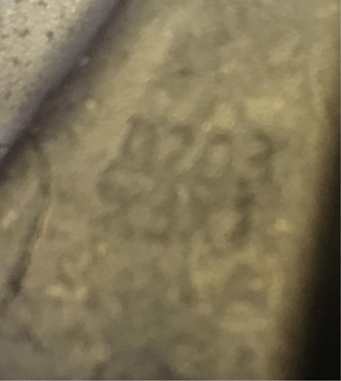

Bild des Vergasertyps, ist allerdings kaum noch lesbar:
D203 X3X1 lese ich da. Kommt das hin?
Es gibt übrigens 3 unterschiedliche Luftfilter von Suzuki, nicht 2, wusstet Ihr das?
01D5 = langes Innenrohr
01D10 = kurzes Innenrohr
01D00 = kein Innenrohr.
Den D5 habe ich noch nicht in der Maschine versucht, steckt in meiner 96er, dies ist ja eine ungedrosselte 94 er, aber könnte ich auch noch.

Alt 21.05.2016, 23:54:14   #16
Beiträge: 5.326
Nein. Ist in jedem Fall eines von diesen:
01D00
01D20
Länderspezifisch:
02D5, 01D50, 02D6......usw. Kann 4 oder 5 stellig sein.
Ein X darf/kann nicht dabei sein - das wäre ein Prototyp und die gibts garantiert nicht in der freien Wildbahn....
Gibt auch keinen mit der Sequenz "xyD203" nach dem D darf nur eine einstellige oder zweistellige Zahl stehen.
Die 3 LuFi-Typen sind bekannt. Allerdings ist ihre Zuordnung auf welche Maschine (Bj, gedrosselt, entdrosselt, etc.) sie gehören schon fast eine Diplomarbeit. Selbst in meinen Unterlagen, und die sind ziemlich vollständig (nicht nur für die GS500), ist das nicht eindeutig.
Wenn es dich interessiert noch was für die Historie: Es gab auch noch einen 01D51. Dieser kam aber nur mit den allerersten GS500 (1989) mit den steilen NW zum Einsatz (und auch da nur ab Werk). Da diese GS aber alle sofort (nach Auftreten der Probleme) auf die heute bekannte "sanftere" NW umgebaut wurden, gibts auch den Filter nicht mehr.

Ich war eben noch einmal in der Garage.
Leider ist die Nummer, wie ja am Foto bereits zu sehen war, absolut ausgeblichen und verschwommen.
Habe es beleuchtet, mit Lupe versucht, Kamera mit Zoom,
aber wirklich lesbar ist es leider nicht.
WENN die Zahlen nahezu identisch aufgebaut sind,
würde ich am ehesten 02D3 dort hineininterpretieren.
Lass uns einfach mal davon ausgehen, ok?

Alt 22.05.2016, 21:11:33   #18
Beiträge: 5.326
Ein 02D3 ist Bj. 94 und betrifft eine GS500E-U E22/34 (Germany/Italy)
Um auf die entdrosselte Type (E22) zu kommen sind L #125 und R #122,5 Hauptdüsen einzubauen. Ggf. ist die Pilotjet auf 1 5/8 Umdrehungen zurückzudrehen. Damit würde der Vergaser dann dem 02D6 entsprechen.

Langsames Abtouren deutet auf zu mageres Leerlaufgemisch, mach mal noch ne halbe Umdrehung auf.
Die maximale Leistung nicht bei Vollgasstellung, sondern bei knapp drunter hatte ich auch schon , meine war da zu fett. Schwimmerkammerniveau senken.
Kerzenbild bei Vollgas kriegst Du nur wenn Du auf der AB mal 3 km Voggas fährst, dann Zündung aus und Ausrollen lassen und dann kontrollieren.
Wenn Du nämlich mit teillast und Lastwechsel nach Hause fährst um dort zu gucken, hat sich den Kerzenbild schon weider verändert.
