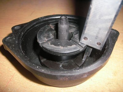

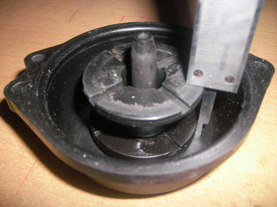

ich hab nochmal 2 bilder gemacht.
wenn ich wie bild 1 messe, dann hab ich die 18mm, wenn ich wie bild 2 messe, dann die 23. was ist richitg?

1
aber zum besseren messen müsstest du den anschlag auch abziehen können
der untere kleine absatz ist bei manchen im deckel und bei manchen nicht, wieso weshalb warum, weiß keiner

ok danke, dann sins ja die gewollten 34 ponys=)
