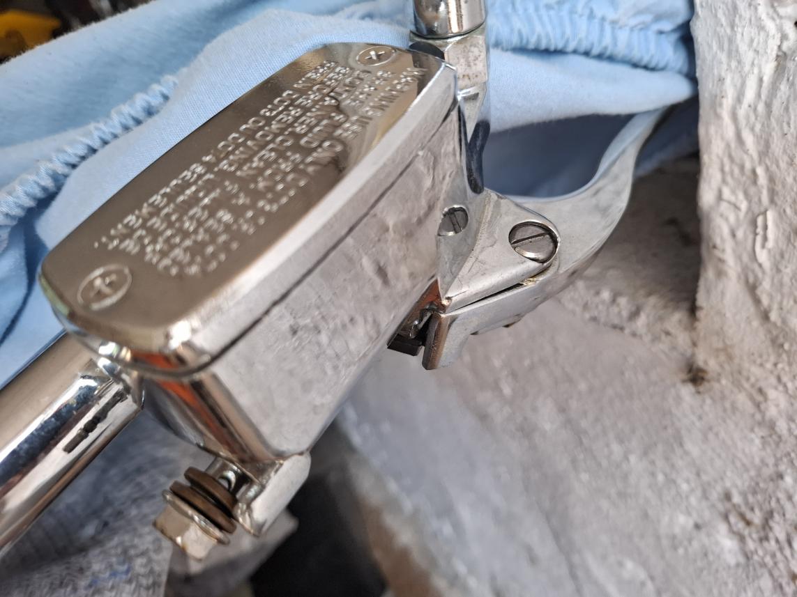

Bin ich gerade auch dran.
Bild1: Kupplungsamatur
Bild 2: Bremsamatur
Hits:	608
Größe:	105,4 KB
ID:	32155   Klicke auf die Grafik für eine größere Ansicht
Hits:	648
Größe:	105,5 KB
