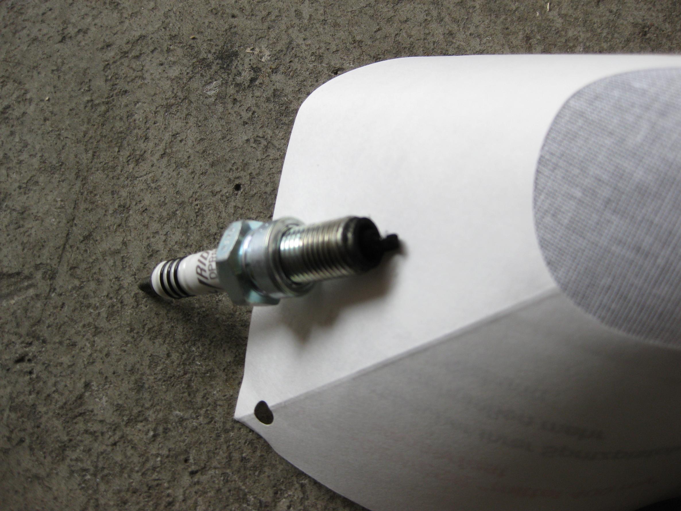

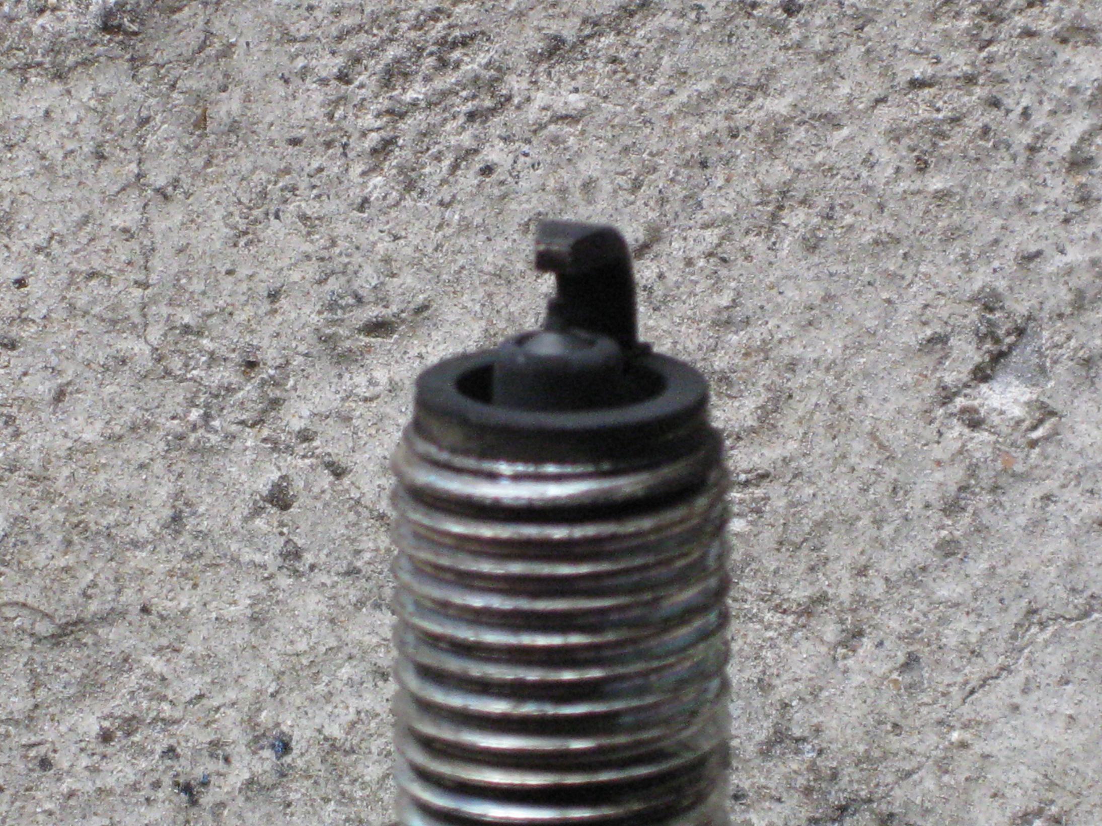

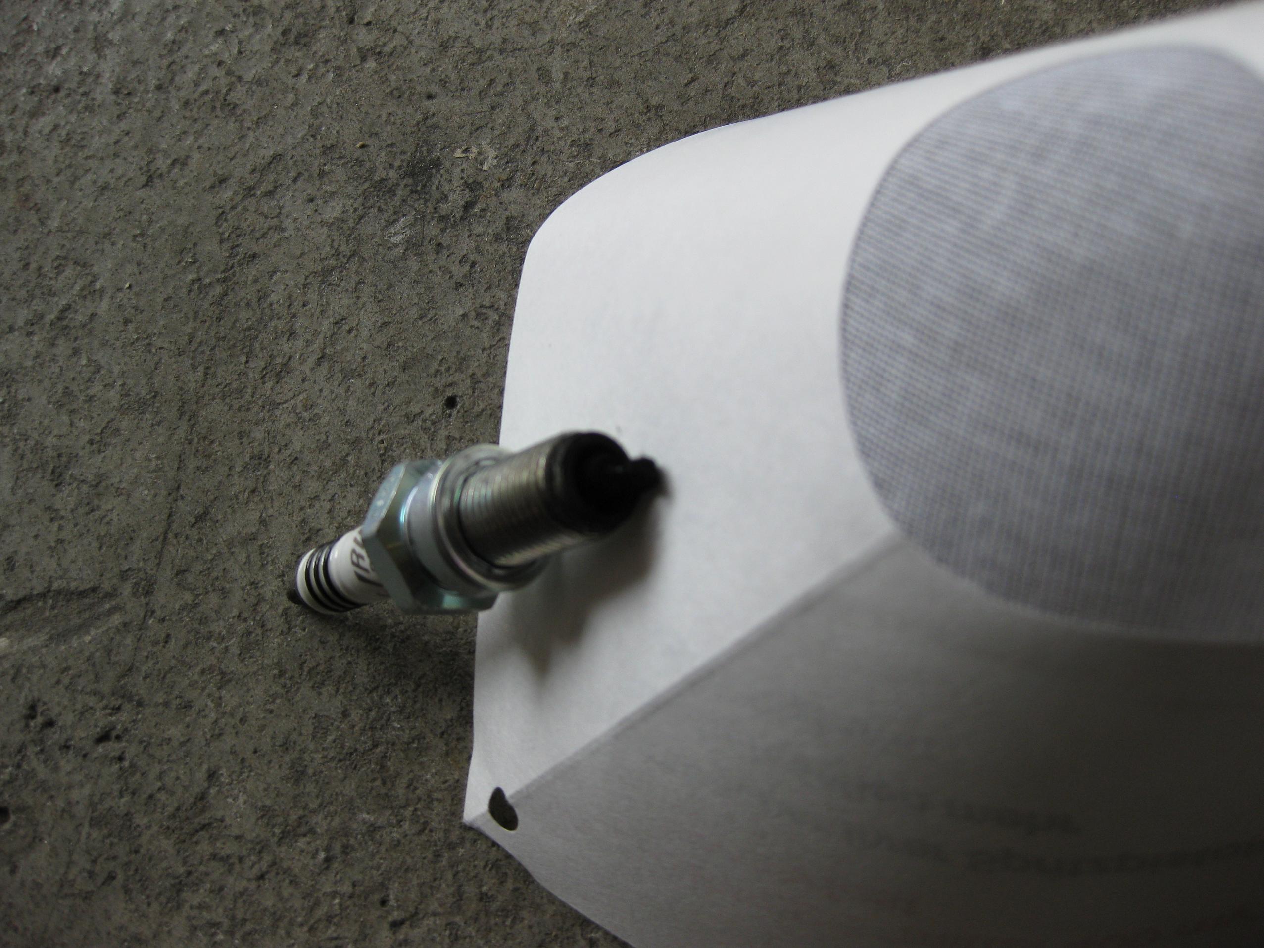

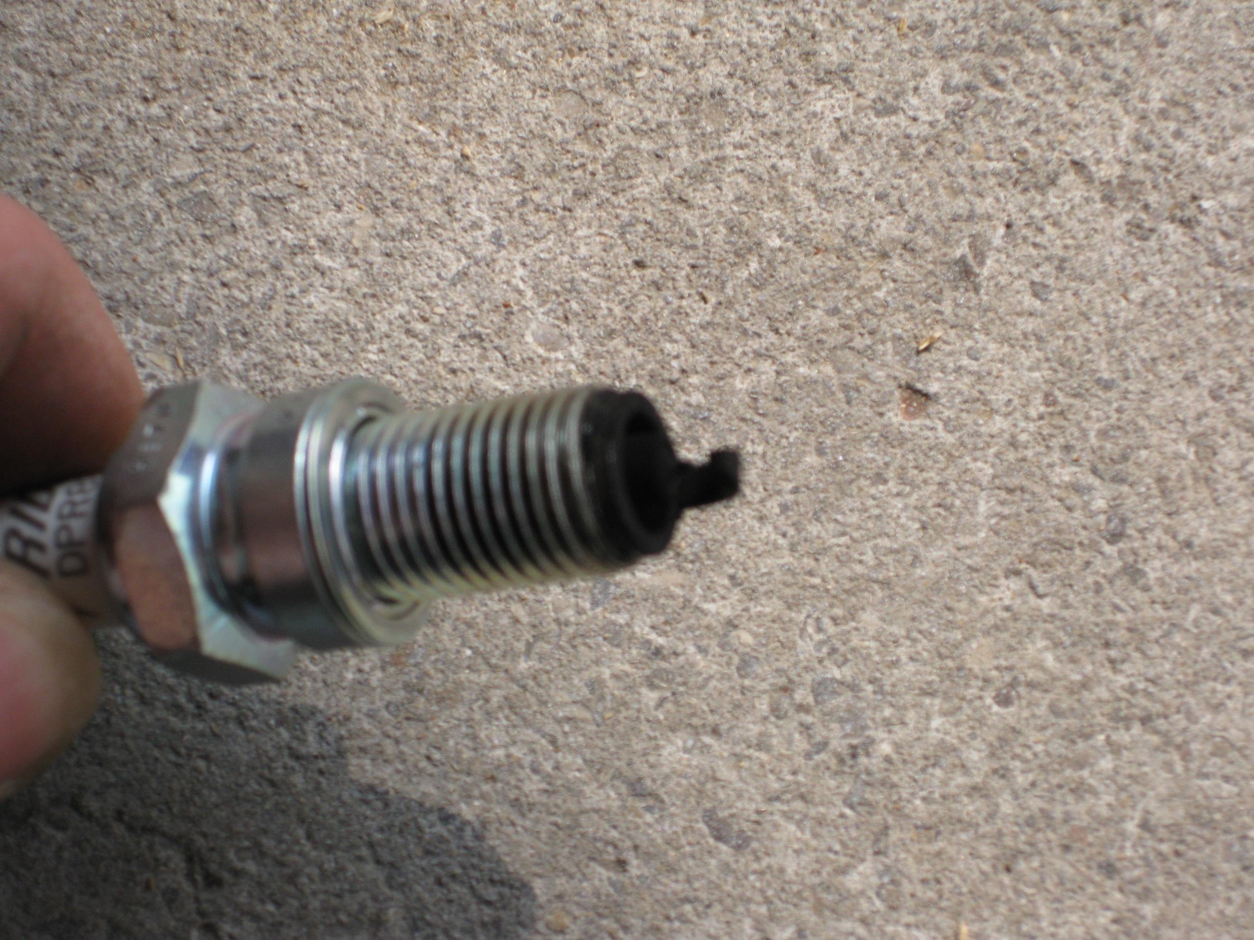

Habe heute versucht sie zu starten. Beim ersten mal ohne Probleme, ohne choke,.. ohne Gas - sie lief einwandfrei. Dann habe ich sie ca. 2-3 Minuten laufen lassen aus gemacht und kurz gewartet. Dann wollte ich sie erneut starten, dann waren wir wieder bei meinem Problem.
Ja, der Benzin war den Winter über in den Kammern. Hab heute die Kammern geöffnet und es kahm zum glück / oder leider kein Dreck raus.
Funke überprüft, einwandfrei.
Nur die Zündkerzen sahen mir etwas zu verrust aus,....
habe mal ein paar Bilder eingefügt,.... - ist das normal?!
Sind NGK Iridium Zündkerzen(Für mein Baby nur das Beste) und Super Bleifrei.

Alt 05.04.2009, 22:02:39   #12
Standard Re: Probleme - Benzin,... ?!
Hast du beim zweiten Mal mit Choke gestartet?
Für mich hört sich das normal an wie ein kalter Motor.

Was sagt ihr so zu den Zündkerzen?!
sehen die normal aus?! (Mir ist klar, das die wie Zündkerzen aussehen, aber mir geht es um die Farbe, bzw. ruß)
Alt 06.04.2009, 22:28:40   #14
Für GS-Verhältnisse zu dunkel.
Alt 06.04.2009, 22:30:41   #15
Beiträge: 4.218
Was soll denn das Kerzenbild nach ein paar Startversuchen ( zum Teil erfolglos) sagen.
