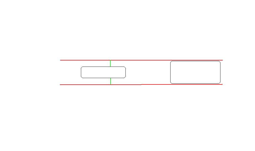

Wie hast du das Hinterrad denn ausgerichtet?
Wenn ich deinen Erläuterungen richtig gefolgt bin, dann hast du die Spur erst links verstellt und dann Pi mal Daumen rechts angeglichen.
Weder die Skalen an der Seite noch das nachmessen der Länge der Gewindestange am Spanner sind genau.
Da hilft nur eine lange Latte oder ähnliches, um das präzise einzustellen.

Die Latte legst du seitlich an das Hinterrad und verlängerst somit die Fluchtung desselben. Die Latte muss lang genug sein, um bis zum Vorderrad zu reichen.
Nun ist der Abstand zwischen den Vorderradflanken und der Latte wichtig. Die muss auf beiden Seiten gleich sein.
Da ein Bild mehr als Tausend Worte sagt :
