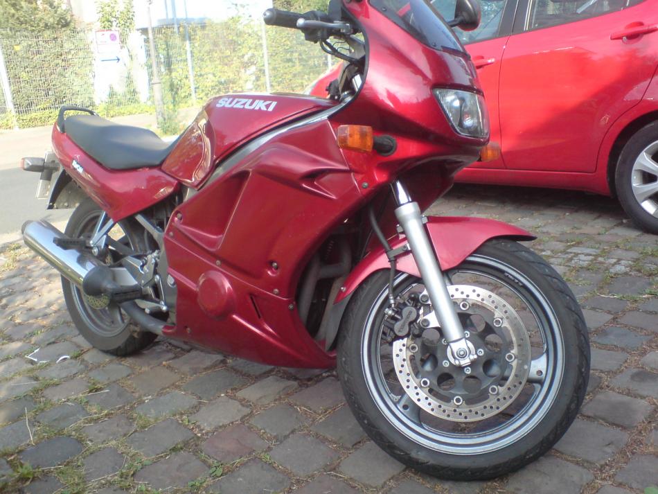

Habe vor mir ggf. eine gs 500 vvk zuzulegen!
sie ist:
Ez 96
22tkm gelaufen
Wird als Un- und Umfallfrei verkauft!
(eigentlich alles Nebensache)

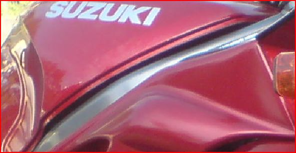

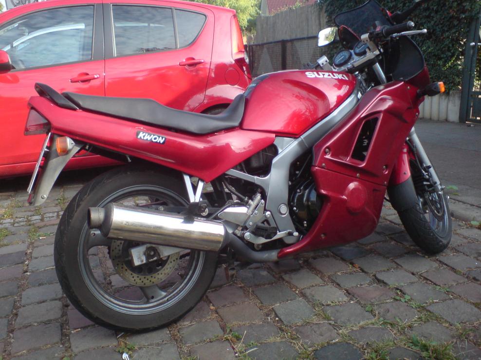

Habe mir jetzt mit nem Kumpel die Bilder angeschaut und haben einige Ungereimtheiten gefunden!
Schaut euch mal die Bilder an!
Wie auf dem zweiten Bild zu erkennen ist, hat die Verkleidung eine andere Farbe wie die Maske! Unfallfahrzeug? Unfallspuren einfach überlackiert?
Schaut euch jetzt bitte nochmal auf beiden Bildern den Tank an!
Findet ihr auch das der nicht richtig schlüssig aufliegt?
Rahmen verzogen?
Fehlt da auch der Gummi unterm Tank?
Was meint ihr?
(kann die Maschine im Moent leider nicht live anschauen, da sie in Mainz steht!)

seit wann schließen eigentlich GS Tanks bündig mit dem Rahmen ab?

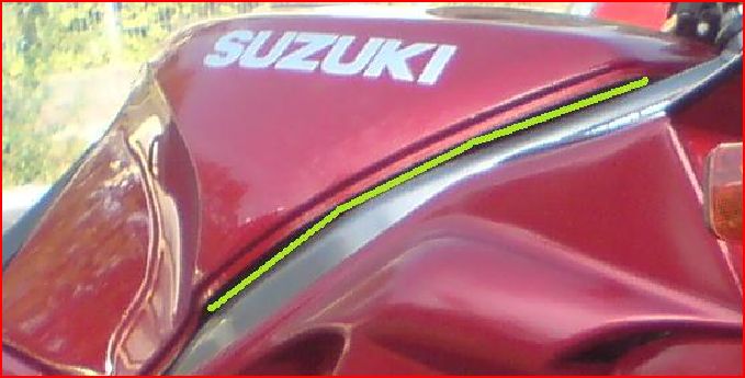

aber so ein großer abstand?
kommt auf den obrigen bildern nciht ganz so gut rüber ..!
zur verdeutlichung:

ein bisschen abstand ist da. bei mir kann ich fast ein finger zwischen rahmen und tank stecken. aber bei dir fehlt auch das gummi was in die fuge vom tank unten kommt.

also seht ihr das spaltmaß (ohne Gummi) als vollkommen normal an?
Und wie ist das mit der Farbe?

seine Begründung war, es sei ein naked bike gewesen, das mit der 5* verkleidet worden ist!
Mein Kollege behaupet aber, dass es kaum möglich sei, dass es sich hier um ein naked bike handelt, da das sonst mit der Maske nicht hinaunwürde?!
Er meint man könnte DIESE Maske nur bei der Sonderversion verbauen(die von Fabrik aus VVK war)
Ist da was dran?
teaG-maxS ist offline   Mit Zitat antworten
Alt 20.09.2009, 17:24:04   #10
Custom-S51
Ist da was dran?
Nein. Mit den dazupassenden Haltern ist das kein Problem, die sind nicht fest am Rahmen verschweisst.
Alt 20.09.2009, 19:29:49   #11
Jupp, die VVK ist wie einige andere auch aus dem Zubehör und passt an jede GS von 89-00. Gab Sondereditionen, die ab Werk eine solche Verkleidung dran hatten.
Die GS500F Vollverkleidung dagegen hat einige an den Rahmen geschweißte Halter. Die kann man nicht einfach so umbauen.
btw:
Mir kommt die Farbe der Kanzel originaler vor als der graustichige Rest...
